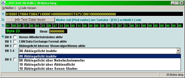

Beitrag11-03-2009, 10:10    Titel: Abbiegelicht mit Nebelscheinwerfer Antworten mit Zitat
Warum deaktivierst du die RDK ? Sind die neue Sensoren zu teuer ?
Und welche A-Temp kann man freischalten ? Die wird doch eh angezeigt.
Abgebogen wird im Bordnetz-STG, 09.
Du brauchst ein 30 Byte High, also sollte bei Labeldatei 3C0-937-049-30-H.LBL stehen.
Dann kannst Du in Codierung mit dem Tool Lcode (wird automatisch gestartet) in Byte 23 die Dropdownbox geniessen icon_smile.gif
Ah ja, wenn Du schon codiert hast, ist klar, dass du ein CAN Interface hast (das nur der Vollständigkeit halber, fast einer mitliest icon_smile.gif )

Beitrag11-03-2009, 11:03    Titel: Abbiegelicht mit Nebelscheinwerfer Antworten mit Zitat
