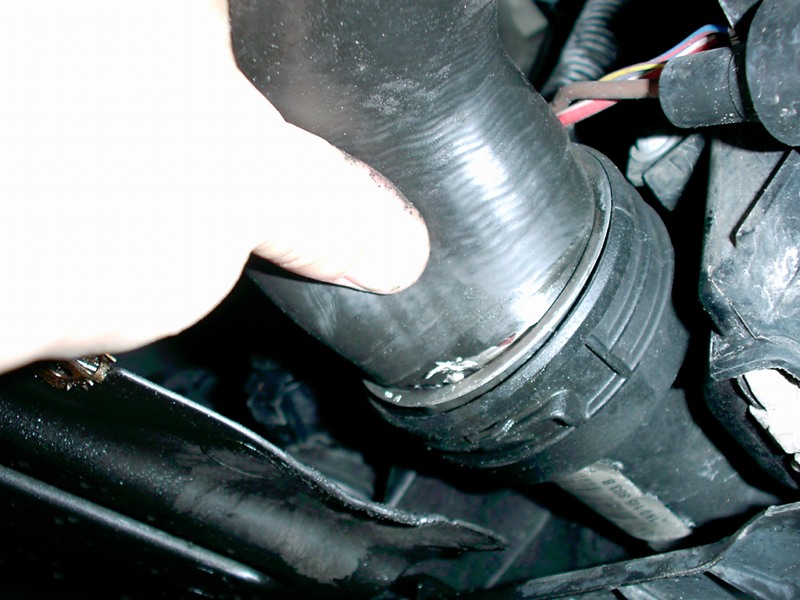

Beitrag07-06-2009, 21:05    Titel: Die Auflösung Zitieren
Ich muss noch die Auflösung nachliefern: Die Elektronik hatte dann doch völlig recht: Der Ladeluftschlauch hatte ein Leck. Der Schlauch war direkt am "Metallkragen" dieser Schnellkupplung eingerissen und rausgerutscht.
Siehe Bild.
Finde ich nach 80.000 km ein wenig schwach, ehrlich gesagt.
"Interessant" wird dieser Fehler dann auch durch den DPF. Durch den luftmangelbedingten Ruß ist der Filter so schnell voll, dass schon nach ein paar km im Notlauf einem die freundliche "Störung Partikelfilter"-Message entgegenleuchtet. Auf Regenerationen verzichtet das Steuergerät im Notlauf wohl auch, so dass man mit DPF im Notlauf nicht sehr weit kommen dürfte. Mobilitätsgarantie - oder ein mitgeführter Satz Ladeluftschläuche - wird Pflicht... icon_confused.gif

Beitrag07-06-2009, 23:03    Titel: 008825 - Leckluft im Ansaugsystem Zitieren
Servus Pschäfer!
Vielen Dank für Dein Feedback!!!!
...man(n) lernt bekanntlich nie aus, obgleich ich das auch auch noch nie gesehen hab...
Verwunderlich nur, daß da nicht doch mehr (Leck-)Öl-Siff um die Schadstelle drumherum ist.
