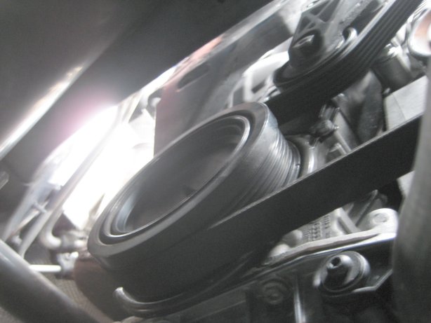

Mein BMR sollte diesen Deckel auch haben. Ich wollte tolle Bilder für Dich machen, wo er hinkommt..... ER IST NICHT DA
Das Ding soll er aber haben. Und es soll auf die Kurbelwelle.
Ich glaube, ich kaufs mir mal und entscheide dann, wie wichtig es ist.
 Gummiabdeckung vom Riementrieb(?)
 Dateigröße:  67,04 KB
 Angeschaut:  3183 mal

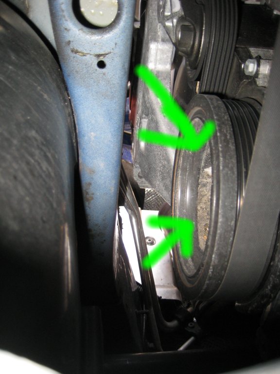

Martin nochmal lieben Dank für das Bild, beim Quereinbau scheint da ja luxuriös viel Platz zu sein, ich hab da vielleicht 3 oder 4 cm bis zum Kühler. icon_smile.gif

Benni
siehst du den blauen "Längsträger", weissz Du auch, wie breit der Keilrippenriemen ist ?
Dann weisst Du, dass das auch nur 3-4 cm sind.
Das Foto ist durch ein 5cm Montageloch in der Schallschutzwanne gemacht. An die KW kommt man mit der Hand nicht dran !

Beitrag20-05-2009, 7:23    Titel: Gummiabdeckung vom Riementrieb(?) Antworten mit Zitat
So
Arm fast gebrochen aber der Deckel ist drauf.
(1) Deckel einfädeln und andrücken
(2) Anlasser ganz kurz drehen lassen
(3) Deckel weiter andrücken
(4) goto (2)
