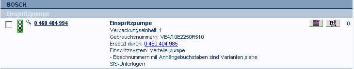

Die Nr. 0460 404 985 < ist meine Nr. von meiner Pumpe die noch verbaut ist.
Die Nr. ist von der Austausch Pumpe 0460 404 994
Aber ich gehe auch davon aus das sie passt

Beitrag07-08-2009, 21:54    Titel: Was ist der Unterschied zwischen den ESP? Antworten mit Zitat
Jupp
