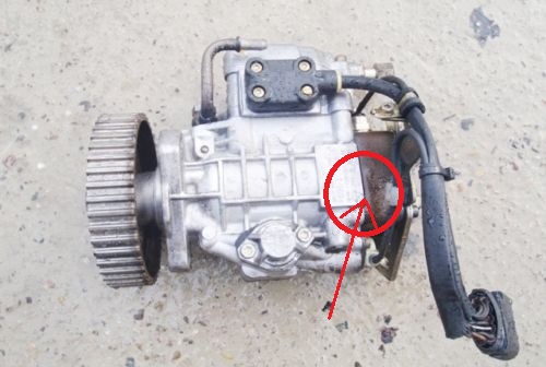

Ich fahre einen Ford Galaxy 1,9 TDI 90 PS Motor kz. AHU.
Da der wagen seit wochen immer schlechter anspringt, habe ich gestern mal ein wenig nachgesehen und dabei entdeckt das die Einspritzpumpe ( Bosch ) undicht ist.
- EDIT by mod: Bild angehängt -
Habe die stelle angezeichnet, kann diese Undichtigkeit daran schuld sein das der Motor schwer anspringt?
Mir ist auch aufgefallen das der Treibstoff in der durchsichtigen leitung langsam zurück richtung Dieselfilter läuft.
Bitte um HILFREICHE Antworten! mir liegt das vollgas im Magen da die Pumpe morgen zum abdichten kommt, und ich hoffe das es damit dann abgetan ist.

Folgendes vorher Prüfen:
- Kompression
- Einspritzzeitpunkt
- Düsen prüfen
- KW Rad (suche nach "1Z KW Rad" bringt dich weiter)

Hey Leute, wie gesagt, habe heute die Einspritzpumpe abdichten lassen, hat mir € 117,-- gekostet, alles wieder zusammen gesetzt, und siehe da! sofort angesprungen keine kuftbläschen kein Orgeln!
lg
