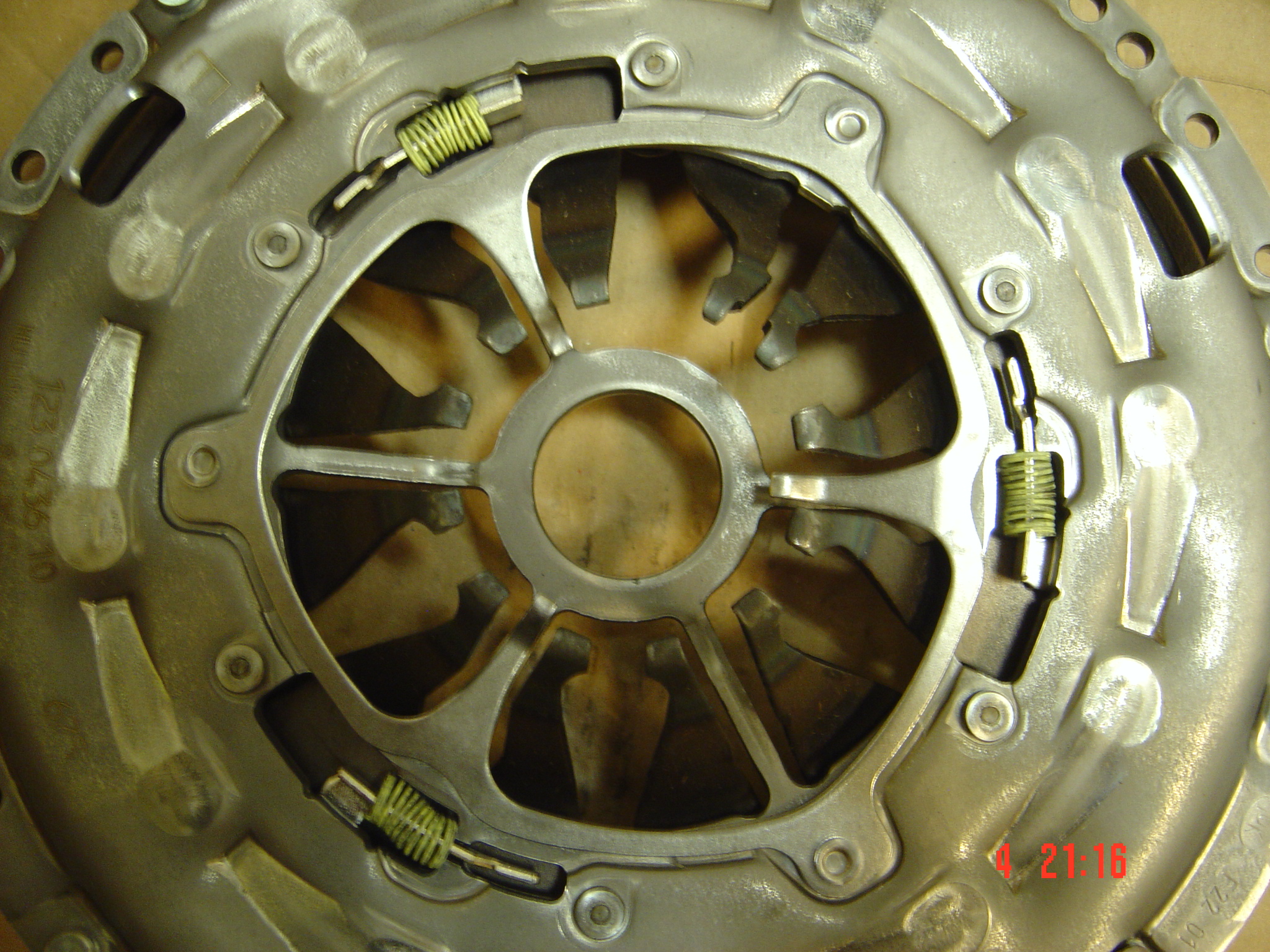

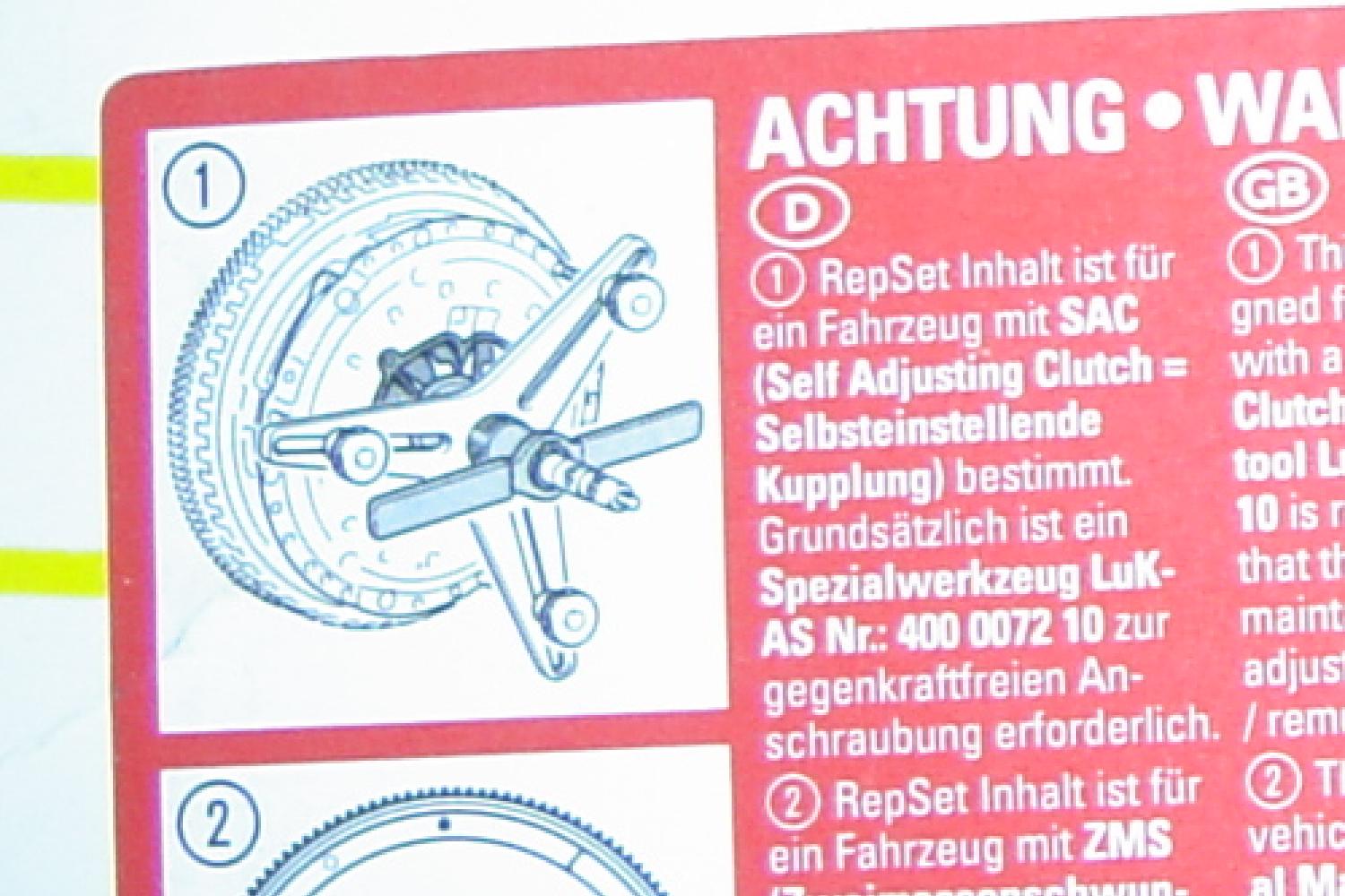

Hallo möchte bei meinem T5 AXD 4 Motion die Kupplung tauschen hab mir einen LUK Kupplungskit geholt,
muss man die SAC Druckplatte beim Montieren mit dem Spezialwerkzeug zurückdrehen?
oder kann man sie auch so schon montieren??

Beitrag27-11-2009, 20:04    Titel: SAC Kupplung Antworten mit Zitat
Servus Chriskross!
Grundsätzlich ist es zwar nicht zu empfehlen, die Kupplungs- und ZMS-Komponenten verschiedener Hersteller zu mischen, aber jetzt hast Du's schon icon_wink.gif
Du hast doch nen Kupplungs- KIT von LUK, oder?
Bei dem KIT ist doch die Druckplatte dabei und diese ist - normaler Weise - schon fertig zum Einbau vorgespannt.
Solltest Du allerdings dran rumgefingert haben und die Nachstellfedern haben sich entspannt, brauchst Du das dort auf der Packung aufgedruckte Spezialwerkzeug, um die Druckplatte wieder zurückstellen zu können.
Geht zwar mit anderen Mitteln auch, kann aber Verzug, Fehlfunktion, Gewährleistungsverlust, .... und nicht zuletzt erneute Arbeit Aus-/Einbau Kupplung zur Folge haben.
Guggst Du hier:
 GESPANNTE und zum Einbau bereite Rückstellfedern der Druckplatte

 LUK-Spezialwerkzeug zur Rückstellung der Druckplatte
 Dateigröße:  190,95 KB

alles klar danke für die schnelle Info! also braucht man das Werkzeug nur wenn man ne neue Kupplung verbaut und die alte Druckplatte.

Ja, richtig. Wie schon geschrieben ist eine neue Druckplatte normal vorgespannt, wenn sie beim Transport nicht rumgeworfen oder danach an ihr rumgefingert wird.
