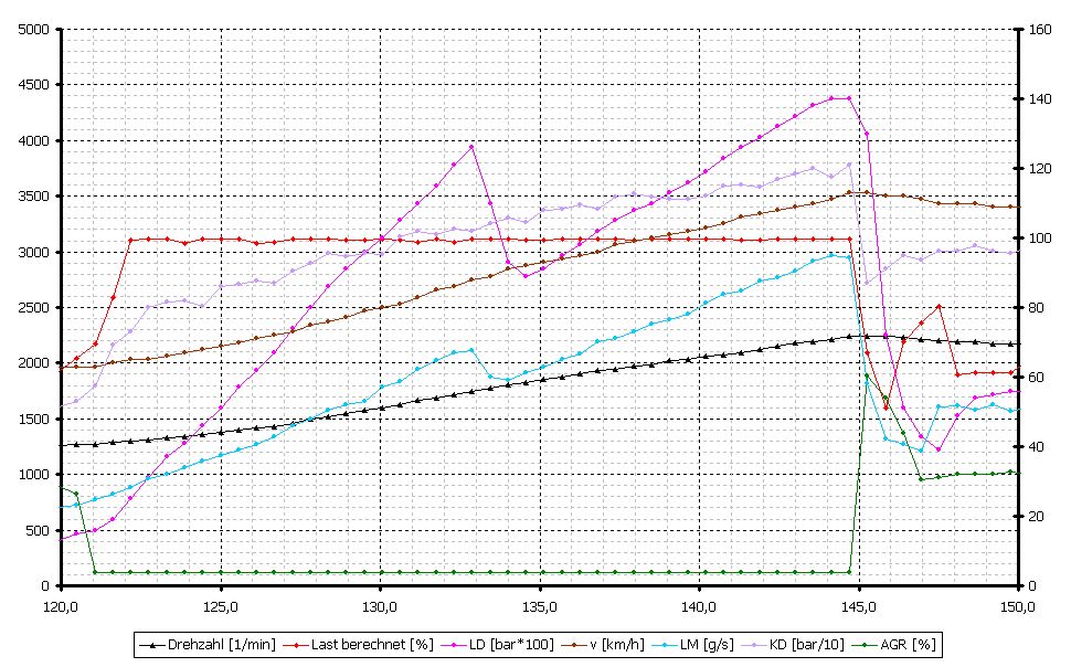

Beitrag30-09-2009, 20:17    Titel: Diagramm Fiat GP 199 1.9 MJet, 96kW Zitieren
Ladedruck- und Luftmassenschwankung
Last = vom MSG berechnete Last
LD = Ladedruck
LM = Luftmasse
KD = Kraftstoffdruck
AGR = Abgasrückführungsrate (nur Steuersignal für AGR-Ventil)
