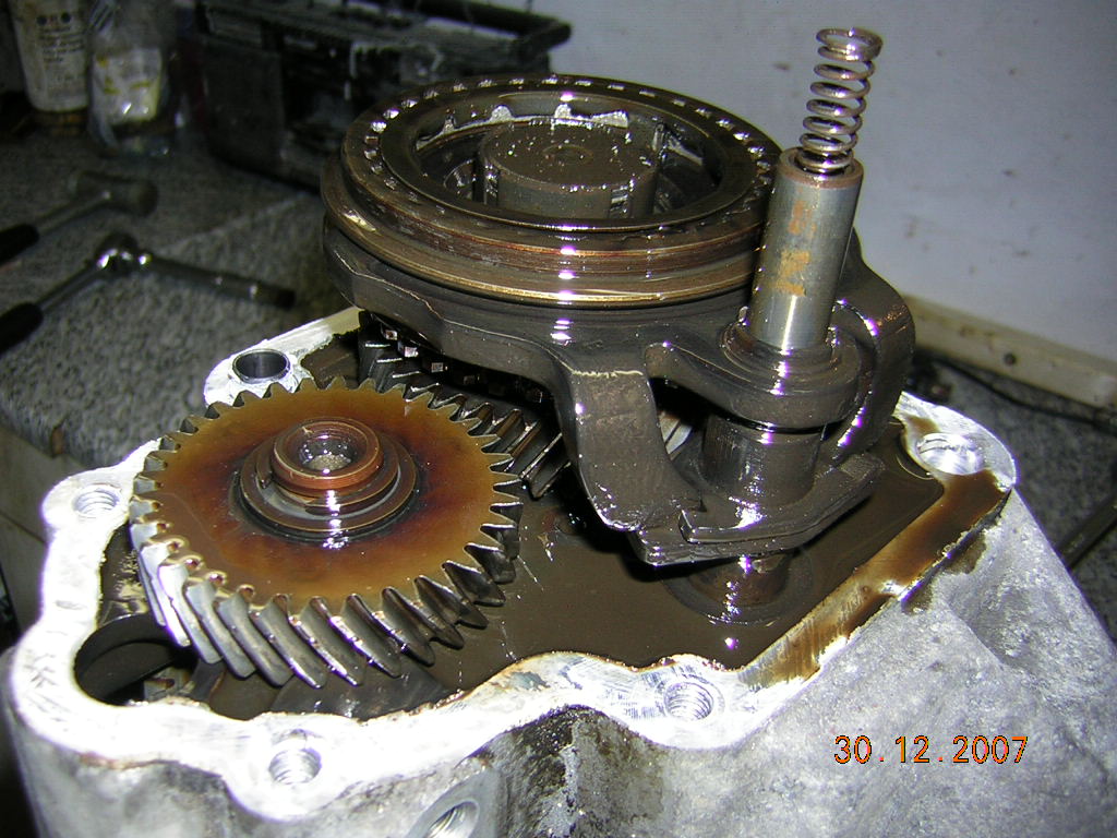

Beitrag27-10-2009, 22:05    Titel: Golf 2, 5. Gang tiefer übersetzen Antworten mit Zitat
Die Übersetzung stammt aus den 020-Getrieben:
AMC, CHE und DFQ (alles 2,0l 115PS)
oder aus den 02K-Getrieben:
CZA, DGL, DNZ, DSB, DUV, DUW und EJA (verschiedene Golf III + IV Motorisierungen)
oder direkt vom VW-Händler:
Zahnrad 020 311 361 AD
Schaltrad 020 311 159 Q
Zum wechsel muß der gesamte Aludeckel abgeschraubt werden. Nur den grünen Deckel abhebeln reicht nicht:
 Dateigröße:  184,16 KB
 Angeschaut:  4581 mal

Beitrag27-10-2009, 22:19    Titel: Golf 2, 5. Gang tiefer übersetzen Antworten mit Zitat
Hi!
Ja, danke, alles klar.
Ist klar, das Alugehäuse muss ab, ich hatte vor vielen Jahren sowas auch schon mal gemacht. Wenn ich das Bild sehe, fällt mir das gleich wieder ein.
Das bekomme ich hin.
