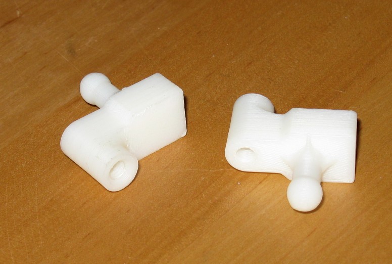

Anfangs nicht, aber später ist das im Anhang abgebildete Teil zerbröselt. Ich hab's dann auch einem 3D Plastikdrucker nachgedruckt. (hatte ich damals über einen Bekannten Zugriff drauf.). Die waren dann wesentlich stabiler, da sie voll gedruckt waren und nicht nur aus dünnen Stegen bestanden, wie die originalen.
Habe ich noch 2-5 Dinger von liegen, falls jemand welche brauch. Sind wohl das typische Teil, das im G3 Scheinwerfer bricht.

Drum! Beim A3 Facelift ist der Kugelkopf nur auf einer Gewindestange, die im Stellmotor rauf- und runtergeschoben wird. Das wird der Unterschied sein, warum ich meinen Aktor habe verdrehen müssen und Du nicht.
