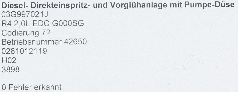

Ich habe einen Ausdruck von der Werkstatt, die den Fehlerspeicher mal ausgelesen hat. Allerdings bin ich der Meinung dass die nur Käse ausgedruckt haben, weil da steht alles drin, von Fehler in der Heckklappe bis was weiß ich, aber vom Motor etc. nichts zu finden. In der zip. Datei bei uploaded.to sind die 6 eingescannten Bilder von der Diagnose der Werkstatt. Das komische ist auch noch bei dem Ausdruck, dass unten bei KM-Stand 0153125 steht, der Wagen aber ca. 158.000 KM hatte. Die oben entfernte Fahrzeug-Ident-Nr. stimmt aber.

Comm4nd3r hat folgendes geschrieben:
Das Motor-STG wurde schon ausgelesen. Anbei der entsprechende Ausschnitt deiner Bilder. Vielleicht weiß ja jemand, ob deine Softwareversion 3898 noch aktuell ist, oder ob entsprechende Probleme damit bekannt sind.
Ich weiß von einigen Audis, die bei bestimmten Tankständen+Dieseltemperaturen den Kraftstoffkühler im Rücklauf aktivieren. Ob's sowas bei unserem Motor auch gibt und ob's damit einen Zusammenhang geben könnte.
