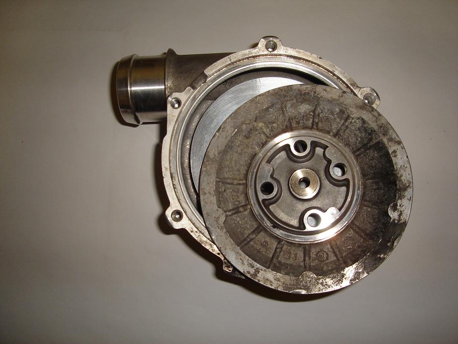

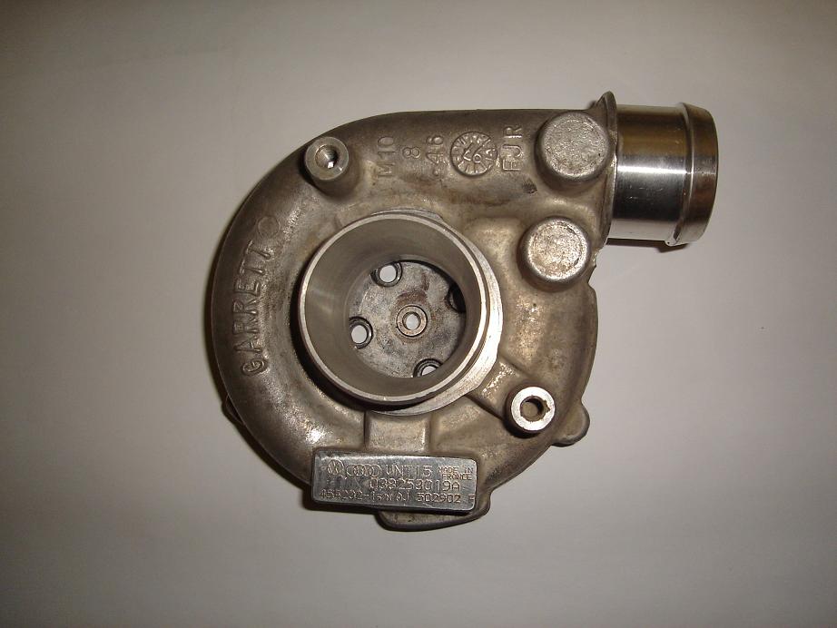

Beitrag11-03-2010, 17:46    Titel: Unterschiede VNT15 Lader Antworten mit Zitat
Was is defekt? Das:
...oder das:
 Dateigröße:  82,48 KB
 Angeschaut:  962 mal
 Dateigröße:  68,88 KB
 Angeschaut:  596 mal
bubu
KFZ-Schrauber seit: 17.01.2009
Beiträge: 38
1998 Volkswagen Golf
Beitrag11-03-2010, 19:01    Titel: Unterschiede VNT15 Lader Antworten mit Zitat
Ein Stück rechts von der oberen Schraube des Ölanschlusses sieht man den Riss.
