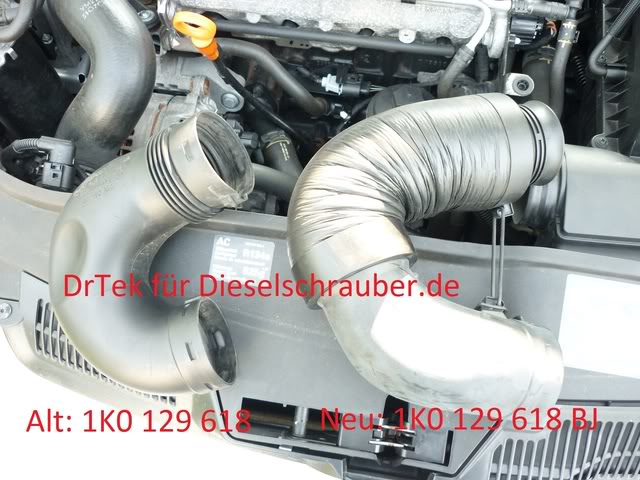

HI
Kann mir jemand den Unterschied zwischen dem Standard-1K0129618BQ und dem 1K0129618BJ erklären oder besser ein Foto zeigen ?
Das 1K0129618BJ ist das "Anti-Kauder-Saugrohr" vom Schlossträger zum Lufi.
Danke

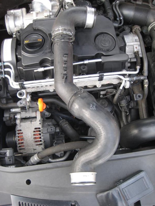

Ein erster Verdächtiger:
http://www.finde-deinen-gebrauchtwagen.de/daten/64556/H-AP-322_10.jpg
Sieht aus wie der Schlauch vom Golf 2 Diesel (JP)
Noch einer, der den Verdacht bestärkt:
http://i.auto-bild.de/ir_img/57834385_04b95cfbaa.jpg
Beitrag07-10-2010, 11:04    Titel: Foto von 1K0129618BJ Zitieren
DrTek hats geamacht - DANKE!
 Anti-Kauder Luftführung

Beitrag03-05-2011, 21:48    Titel: Foto von 1K0129618BJ Zitieren
Hallo dieselmartin,
wie ich sehe bastelst du auch wieder am BLS. Was versprichst du dir von der Revision?
Eine andere Frage ist, bringt es was das Schlauchstück bzw. auch das Kunststoffrohr ab dem 90 ° Bogen über der Lima zu begradigen? Ich erhoffe mir eine "schnelleres" Ansprechverhalten aus niedrigen Drehzahlen und/oder nach dem Schaltvorgang.
Zum Beispiel mit brüderlichem Teilen von Teilen (siehe erster Verdächtiger)...

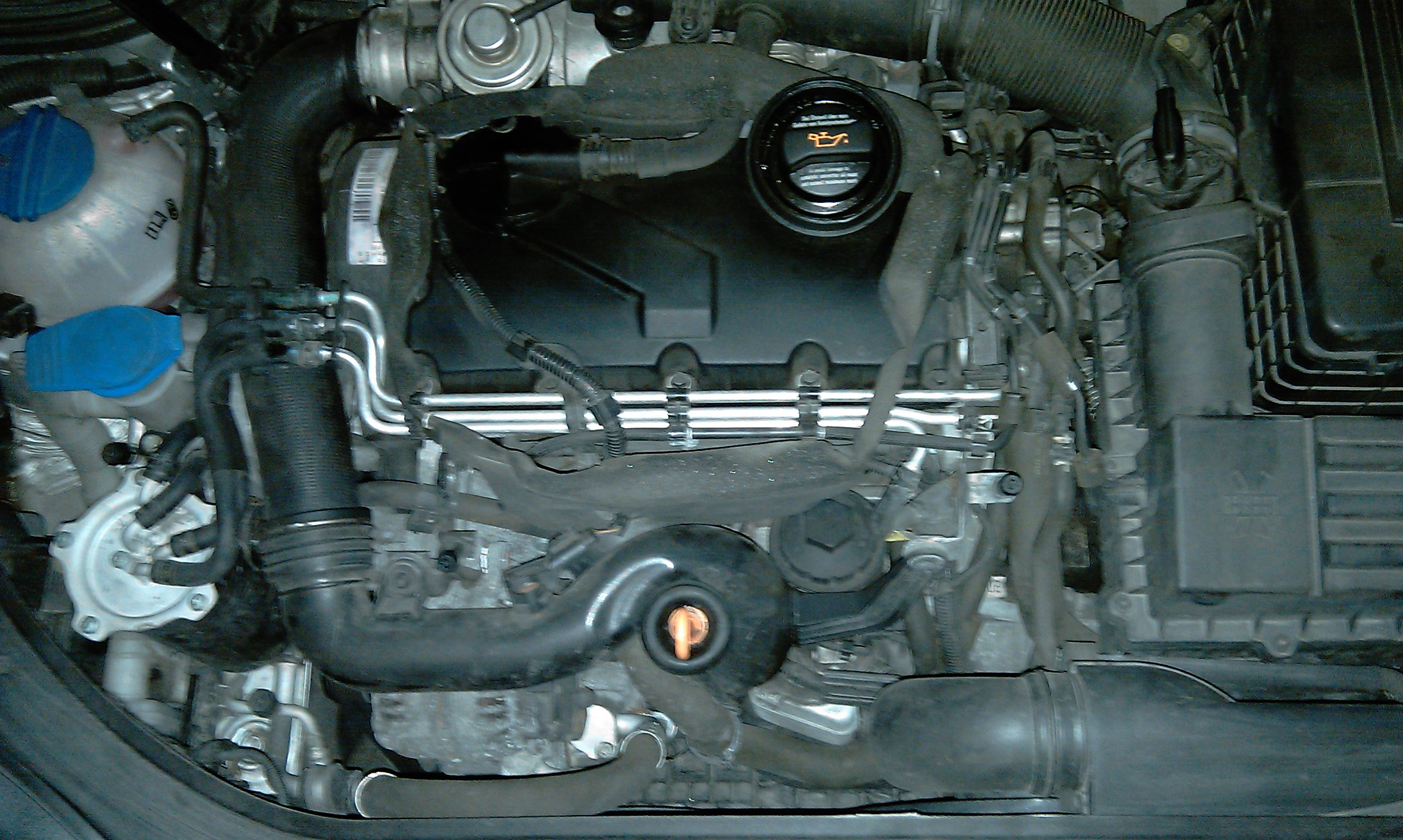

 Habe mich mal an deinen Bildern bedient. ;-)

Ok danke,
dass der Flexschlauch eher eine augenscheinliche Verbesserung ist dachte ich mir fast. Wenn dann sollte man wohl eher auf Aftermarket Teile ala Samco und Co zurückgreifen, bzw. Spenderteile vom BKC "verlängern".
Meine Frage zu dem Kauderstück hat mir Google auch gut beantwortet. icon_wink.gif Was lerne(n) wir/ich daraus, erst lesen und dann posten.
Abgesehen davon möchte ich die Ansaugstrecke samt Luftfilterkasten von den V(R)6 Konzernbrüdern verbauen. Dies ist auch der Grund warum ich wieder das www zum Thema Ansaugung durchforste und dabei auf deinen Thread gestoßen bin.

Beitrag19-02-2013, 9:30    Titel: Foto von 1K0129618BJ Zitieren
So
da eh gerade die Front komplett ab war, hab ich dem Trekker auch noch das Kauderrohr gegönnt.
Wir hatten zwar nie das klassische Kaudern, aber leise war er auch nicht.
Mit dem neuen Rohr bin ich der Meinung, dass gewisse Geräusche weg sind.
- Dieses Grugeln/Gluckern im Leerlauf
- aus Konstantfahrt in der Stadt herausbeschleunigen bietet nun nur noch Drehmomentbrummen, aber nichts, was von mehr Ansaugung schliessen lässt
Problem:
Das Rohr besteht ja aus festem und "wattiertem" Rohr.
Der Übergang ist eine Art Halskrause.
Diese Krause hat nur wenige mm Abstand zum Lüftergehäuse.
(Foto folgt)
Ob es hier zu Berührungen kommt, muss ich mal noch klären.
