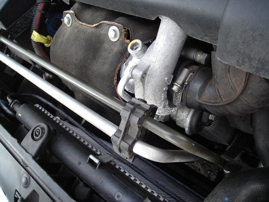

Bei meiner Bummsmurmel (1.4 HDI) ist das Nachlaufen des Laufzeugs auch gelegentlich zu vernehmen. Das ist provozierbar, wenn man beispielsweise an einer Steigung einparkt und dann schnell den Motor abstellt. Trotzdem meine Garage im Standgas ohne (!) Gasgeben zum Einparken erreichbar ist, hoere ich das Nachlaufen auch manchmal. Freilaufende Lichtmaschinen kommen in meiner Kiste m. W. nicht vor.
Die Miniatur-Turbine sitzt bei dem Spatzendiesel vor dem Motor. Schallhemmend wirkt eventuell noch das Kuehlerpaket davor, sonst steht den Turbinengeraeuschen nichts im Weg. Auch beim Anfahren und damit verbundenem Schalten in den naechsten Gang sind die Turbinengeraeusche bei meinem Fahrzeug vernehmbar. Ich hab' mal jemand aus meinem Freundeskreis anfahren lassen und hab's aus dem Motorgeraeusch sehr deutlich raushoeren koennen. Das war m. E. aber schon immer so und soll mich nicht stoeren.
Das Bild wurde von TDI-GTI-4-Motion aufgenommen.
 Wie lange läuft ein Turbo nach?
