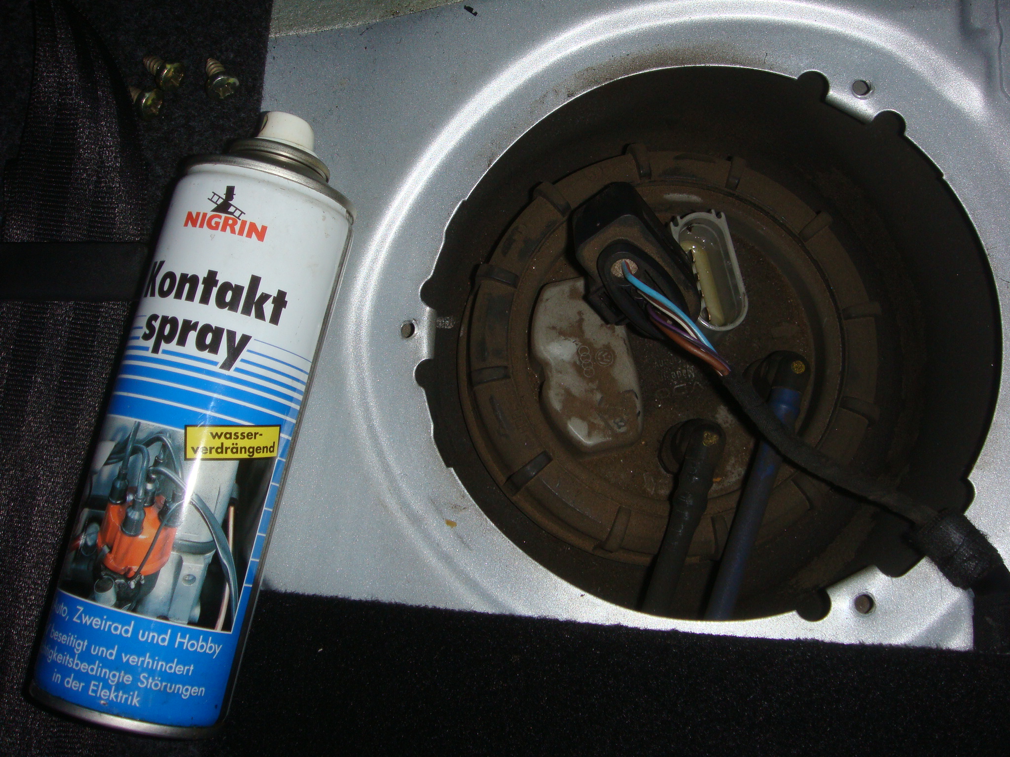

Da ich dort leider nicht antworten darf, eröffne ich hier einen neuen Thread. Mein ARL ist ein 4motion. Bei den Allrad-Modellen ist der Tank ja anders konstruiert. Laut "So wird's gemacht" (Buch) verfügt mein Wagen über zwei Tankgeber, einen links und einen rechts. Am Wochenende hab' ich mir das ganze mal angesehen, in der Hoffnung, dem oben beschriebenen Tipp zu folgen und das Problem damit zu lösen. Leider hoffnungslos...

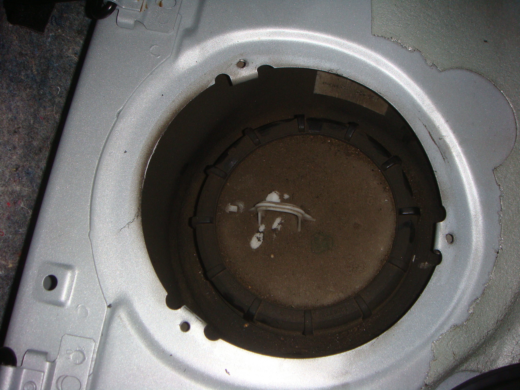

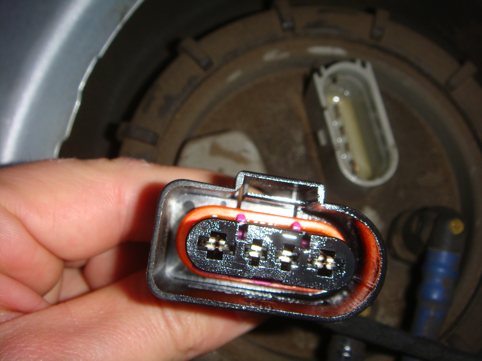

Unter meiner Rückbank sind zwei Abdeckungen, die jeweils mit drei Schrauben fixiert sind. Unter der rechten befindet sich eine Steckverbindung (vermutlich ein Tankgeber), die ich mit Kontaktspray versorgt habe. Unter der linken Abdeckung befindet sich ein undefinierbarer Deckel. Einen zweiten Geber konnte ich da nicht finden.
Direkt nach der Aktion hat meine Tankanzeige einen regelrechten Tanz aufgeführt: Sie ist im Sekundentakt um die Mitte gependelt, und die Restkilometeranzeige schwankte zwischen 250 und 450 km.
Was ist da los? Wie sollte ich weiter vorgehen?

Hmm, offenbar kennt sich hier keiner mit dem 4motion aus, ist halt doch zu selten, die Kiste. Vielleicht weiß aber jemand, wie ich den linken Deckel aufbekomme? Hab' versucht, daran zu drehen, da hat sich aber nichts getan. Entweder hab' ich zu wenig Kraft aufgebracht und / oder ich brauch' irgendein Spezialwerkzeug. Weiß da einer Bescheid?

Zuerst würde ich mit einem Auslesegerät oder VCDS den Wert der Tankanzeige im KI überprüfen bzw. im Fehlerfalle loggen. Evtl. ist hier auch schon ein Fehler im Speicher abgelegt.
Nachdem es offenbar nach der Kontaktspray-Aktion schlimmer wurde, würde ich eher auf eine Leitungsunterbrechung Tank-KI tippen. Dem Tankgeber dürfte das herzlich egal sein, was Du außerhalb machst und deshalb glaube ich nicht, daß Du dort fündig wirst.
Aber ohne Werte auslesen zu können ist's und bleibt's ein Ratespiel.

Ja, es gibt hierfür ein Spezialwerkzeug, geht aber auch mit Hammer und (großem!) Flachschraubendreher sowie GEFÜHL! ...die Plastiknasen sind schnell ab, wenn man nicht aufpaßt. Drehrichtung für AUF natürlich gegen Uhrzeigersinn icon_wink.gif
