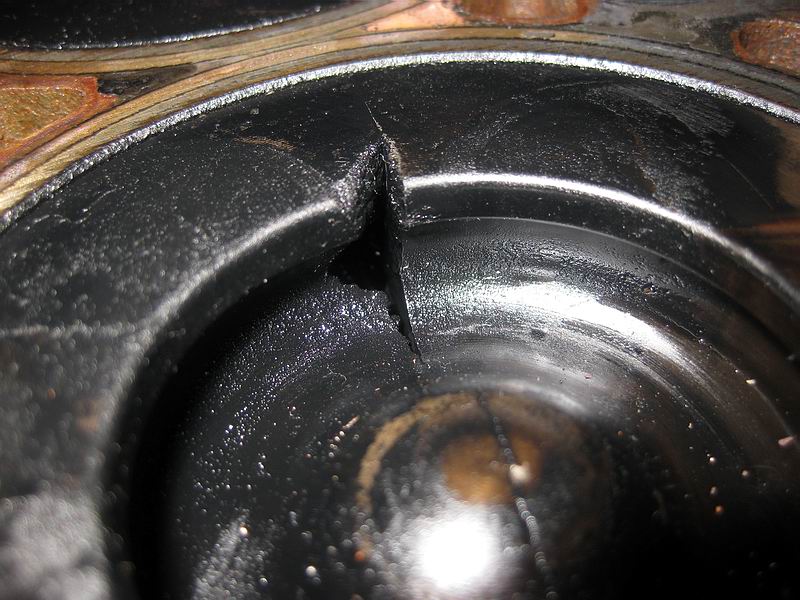

Zu Haus angekommen (Dank ADAC) Motor samt Getriebe raus, alles auseinander, Kolben mit Loch und quer gerissen (siehe Attachment). Scheint ja ein Klassiker bei modernen Dieseln wenn ich hier mal ein wenig suche... ärgerlich aber man lernt hoffentlich draus.
Ich vermute also mal Injektorproblem - gibt es denn keine Möglichkeit das vorher zu diagnostizieren (lief völlig normal) ? Wenn ich alle 100TKM nen neuen Motor brauche wird das auf Dauer aber recht teuer ....

Beiträge: 17967
Beitrag20-12-2010, 19:12    Titel: Ford Transit 2.2 TDCI QWFA (130PS) CR , Kolbenriss Antworten mit Zitat
die Spuren auf dem Kolben sehen mir eigentlich nicht nach defektem Injektor aus, eher nach normalem Ermüdungsriss parallel zum Kolbenbolzen.
Sicher, dass Dein Motor nicht in Echt mehr km drauf hat oder hast Du das WoMo neu geholt?
LG, Rainer

Beitrag20-12-2010, 19:44    Titel: Ford Transit 2.2 TDCI QWFA (130PS) CR , Kolbenriss Antworten mit Zitat
der Gedanke kam mir auch schon, daher die Nachfrage hier ...
negativ, das war mein Erstes (wegen der dämlichen Plakettenregelung in 2007) und wahrscheinlich auch Letztes (privates) Neufahrzeug .
Allerdings geht das Problem um in Ford Transit Kreisen, ich hatte in der Fa. ein ähnliches Problem , allerdings ohne Loch) bei 80 Tkm (ging auf Garantie, lt. Ford ein unerklärliches Kolbenklappern icon_wink.gif, behoben durch Austausch Rumpfmotor ) .
In den Womo Foren finden sich einige ähnlich gelagerte Fälle teilweise unter 40Tkm ... so gesehen hatte ich Glück (oder Pech sonst wärs in der Garantiezeit passiert) .

Beiträge: 17967
Beitrag20-12-2010, 21:19    Titel: Ford Transit 2.2 TDCI QWFA (130PS) CR , Kolbenriss Antworten mit Zitat
...dann würde ich das Problem eher in mangelhafter Qualität der Kolben sehen. icon_eek.gif

Beitrag20-12-2010, 21:59    Titel: Ford Transit 2.2 TDCI QWFA (130PS) CR , Kolbenriss Antworten mit Zitat
ich werde das bei der kommenden Instandsetzung im Hinterkopf behalten, vlt. sind 4 neue Kolben aus dem Zubehör (die liefert dann ja ohnehin der Instandsetzer) eine sinnvolle Investition.
Ausserdem gehen die Injektoren erstmal zur Überprüfung, mal schauen was dabei rauskommt.

Beitrag24-12-2010, 21:00    Titel: Ford Transit 2.2 TDCI QWFA (130PS) CR , Kolbenriss Antworten mit Zitat
Womo... ich würde am ehesten auf Überlastung tippen, wobei sich dann die Frage auftut was schlechter konstruiert ist, die Maschine oder die Einspritzung/Software.
Wie ich weiss, können bei einigen Common-Rail Motoren defekte Einspritzdüsen schnell zur Motorkatastrophe führen durch die permanente Einspritzung.

Beitrag25-12-2010, 1:26    Titel: Ford Transit 2.2 TDCI QWFA (130PS) CR , Kolbenriss Antworten mit Zitat
vermutlich die Software, ist zwar ein So-KFZ Wohnmobil nach Zulassung, aber in der Realität ist es nix anderes als ein (ausgebauter) Kastenwagen Ford Transit mittellang und Hochdach ... allerdings ein frühes Modell (einer der ersten) Modell 2006.
ja wenn ich mich hier so umschaue gibt es einige Fotos/Berichte von Motoren/Kolben
quer durch die Herstellerlandschaft die ähnlich böse aussehen (nach teilweise noch weinger km)... trotzdem deprimierend - ich hab mir jetzt nen neuen Motor besorgt, sollte der auch wieder nach 100Tkm verrecken bleibt wohl nur ein Markenwechsel, aber wohin ? Ducato & Sprinter haben auch Ihre markentypischen Probleme...
