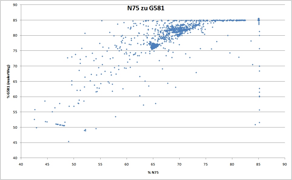

Wenn ich bei meinem BMR die Zusammenhänge N75 und G581 (MWB 043) angucken, verstehe ich eh nicht, warum da ein Pneumatiksteller am Werk ist.
 Actros 1841 mit VTG ?
 Dateigröße:  81,9 KB
 Angeschaut:  5199 mal
vwSchrauber
KFZ-Schrauber seit: 18.09.2008
Beiträge: 1263
VCDS/Reparatur Support
Beitrag12-01-2011, 16:48    Titel: Actros 1841 mit VTG ? Antworten mit Zitat
Aha - ich wusste garnicht dass der BMR auch schon eine Stellwegüberwachung hat icon_eek.gif Andererseits hätte ein elektr. Steller auch nicht viel mehr Hardwareaufwand verursacht......

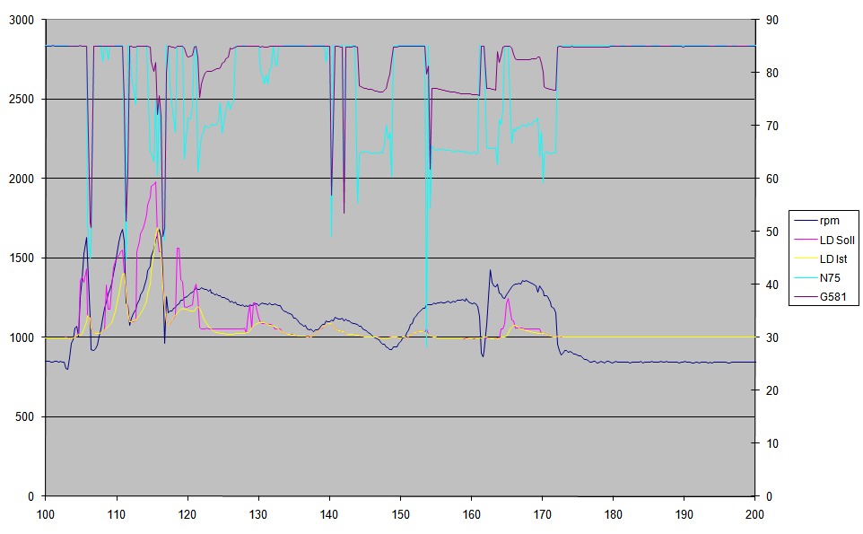

Ja, hat er. Er ist damit, glaube ich, der einzige PD der es hat.
Je länger ich das Scatterplot oben betrachte, desto mehr komm ich zum Schluss, dass dem BMR und damti wohl auch den anderen 2,0er PD untenrum die Antriebsenergie für den Turbo fehlt.
Ich dachte bisher immer, dass der Turbo per N75 gezähmt sei, denn das N75 lässt sehr schnell locker.
Da aber erst bei 75% N75 die VTG überhaupt anfängt, loszulassen, und immer noch keine Druck da ist, fehlt also schlicht Diesel. Daher auch der deutlich agilere Antritt beim Regenerieren.
