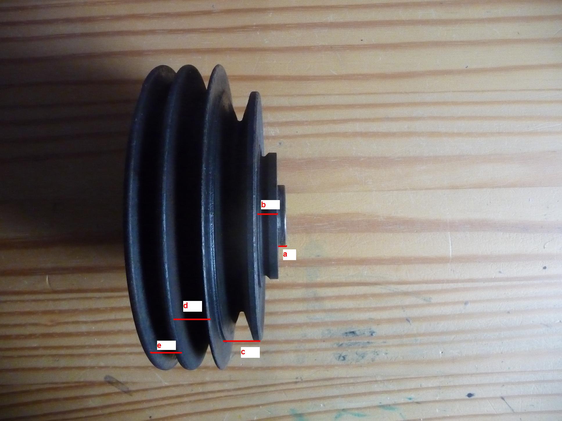

kann mir jemand folgende Maße der Riemenscheibe eines NC/DE/AAB nennen?
(Siehe beigefügtes Bild)
Wäre super, wenn jemand diese Maße messen und hier posten könnte!
PS.: Diese Riemenscheibe stammt aus einem NG.

Ab sofort suche ich einen solchen Motor-Schwingungsdämpfer (=Keilriemenscheibe) für Audi 100 Diesel mit Motorkennbuchstabe: 1T,NC,DE,CN.
