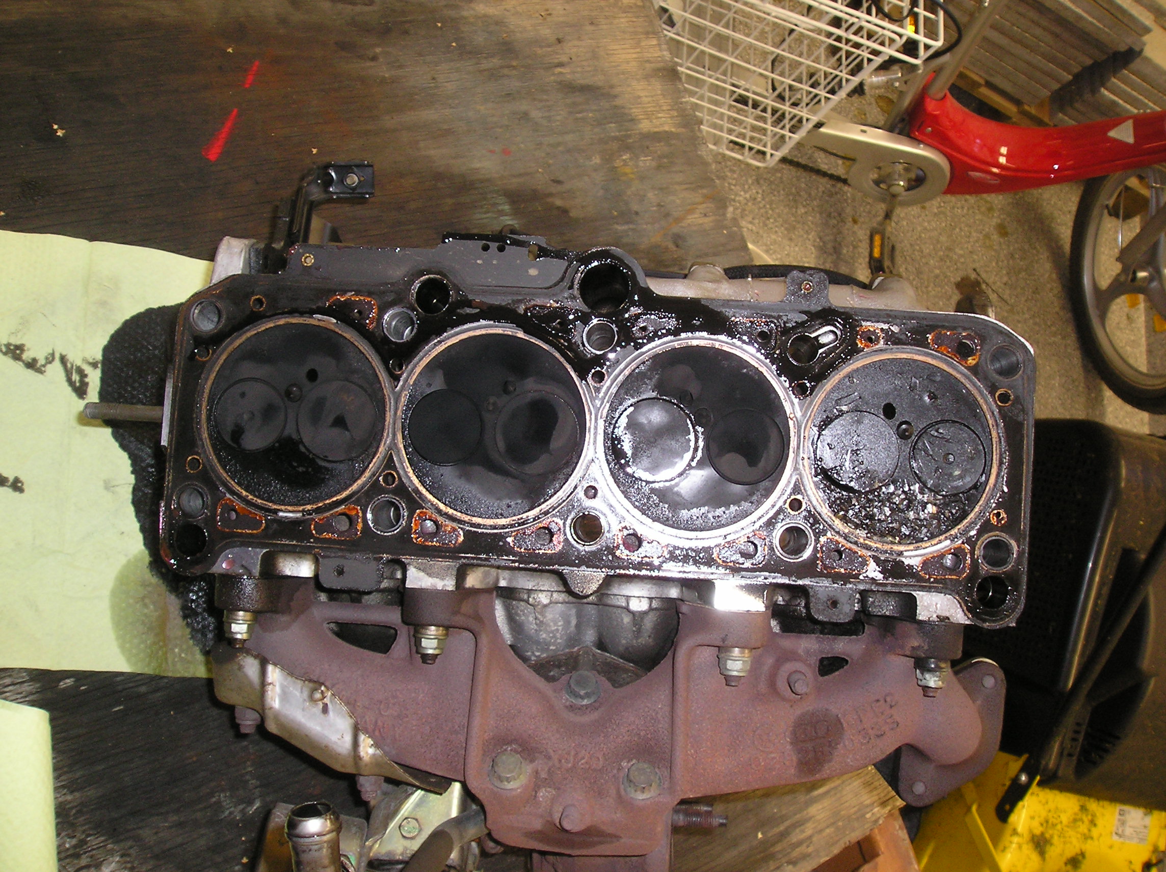

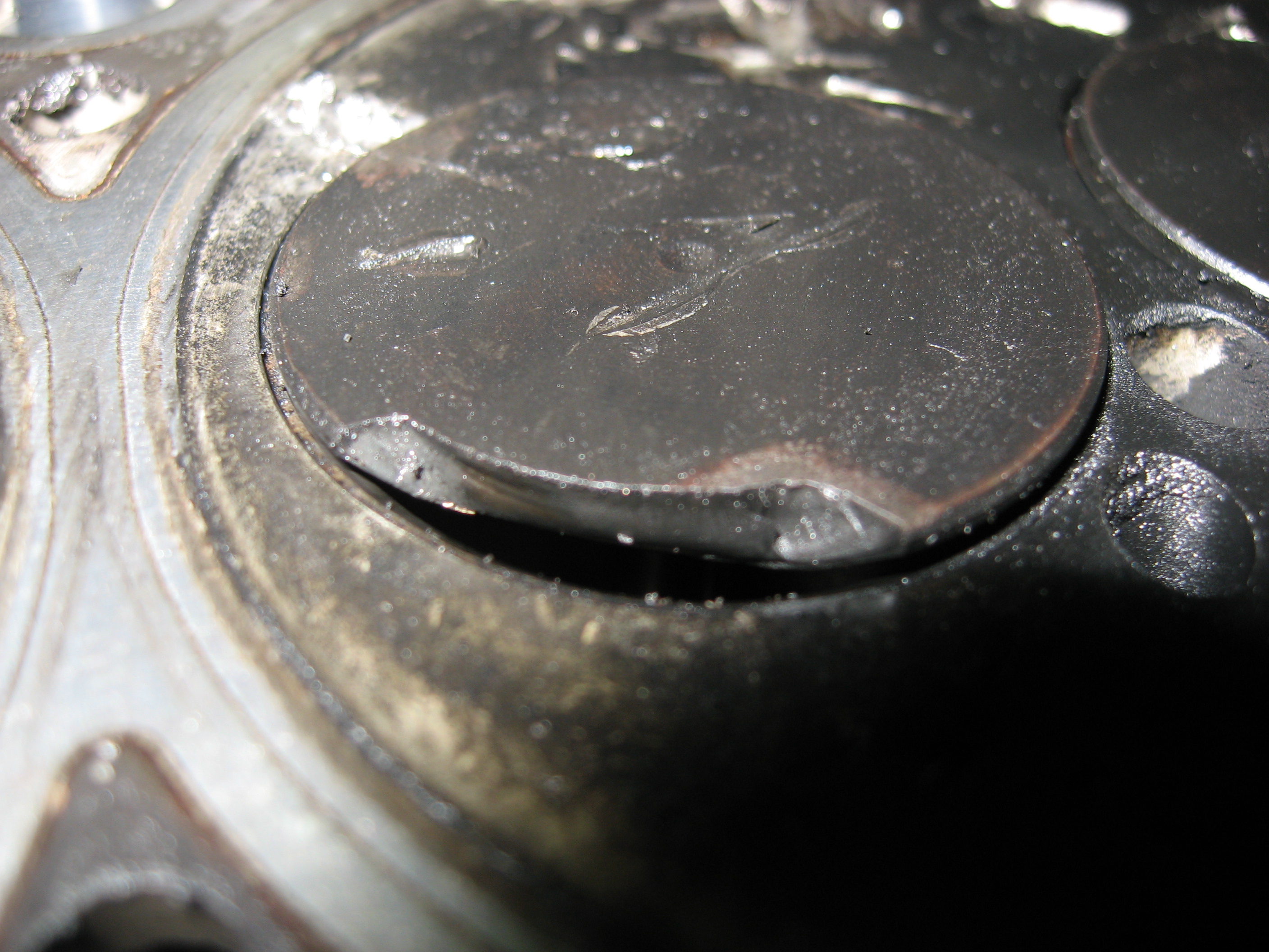

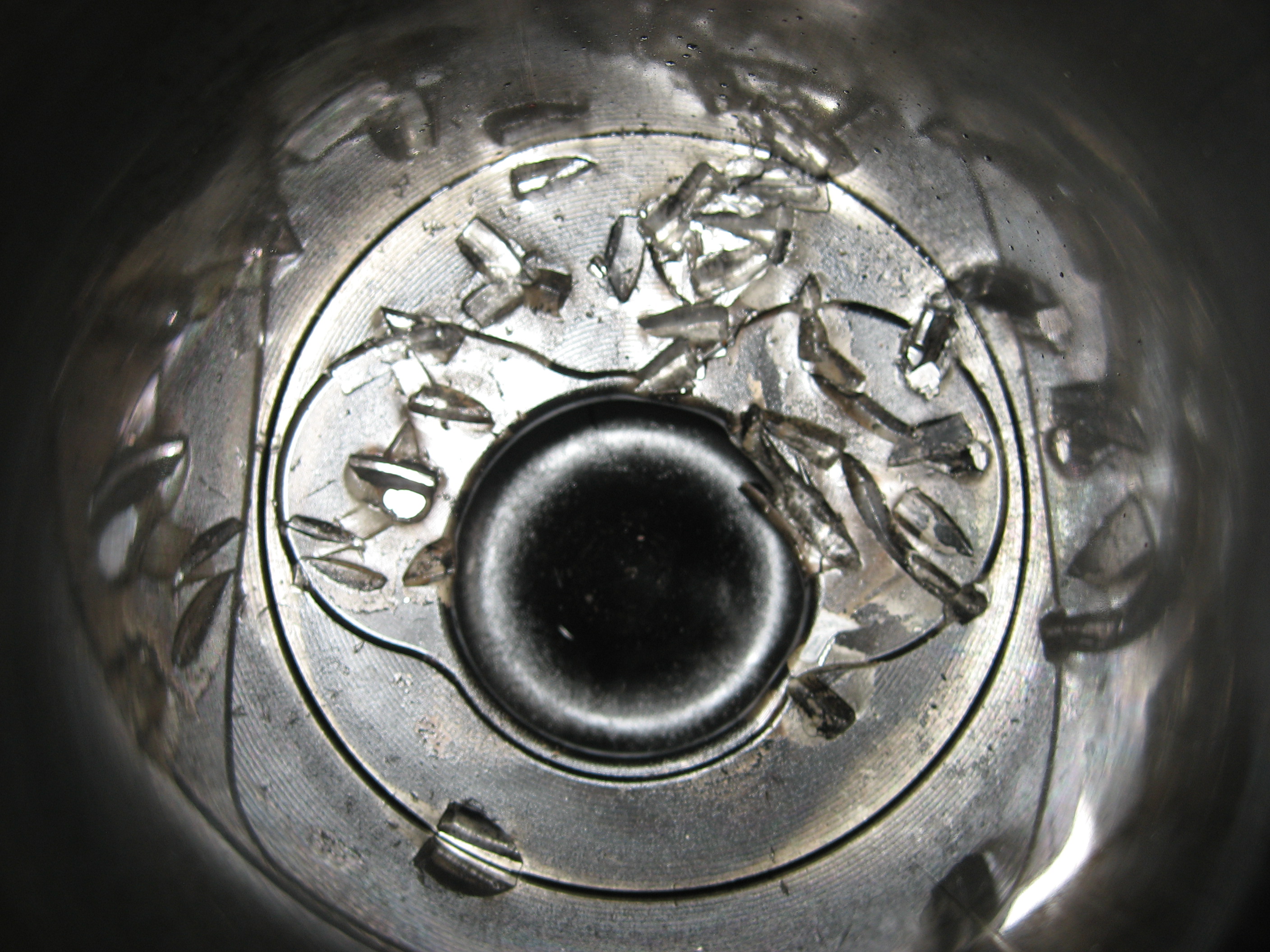

So nun ist es klar siehe fotos.
zahnrihmen vor 15 000 km gewechselt immer eher langsam gefahren.
wie kann so ein Stück aus dem Ventil einfach her-ausbrechen.
Steuerzeiten absolut exakt eingestellt auch nach dem schaden stimmen sie.
Bin echt ratlos was die Ursache dafür war.
vielleicht hat ja jemand eine idee.
 Zylinder 2
Zylinder 2

Beitrag28-01-2011, 9:15    Titel: TDI AGR seltsamer Motortod, Ventilschaden Antworten mit Zitat
wurden da mal Ventile getauscht? Der Ausbruch sieht fast nach einem Materialfehler aus. Bei 200Tkm Original hätte ich das nicht mehr erwartet.

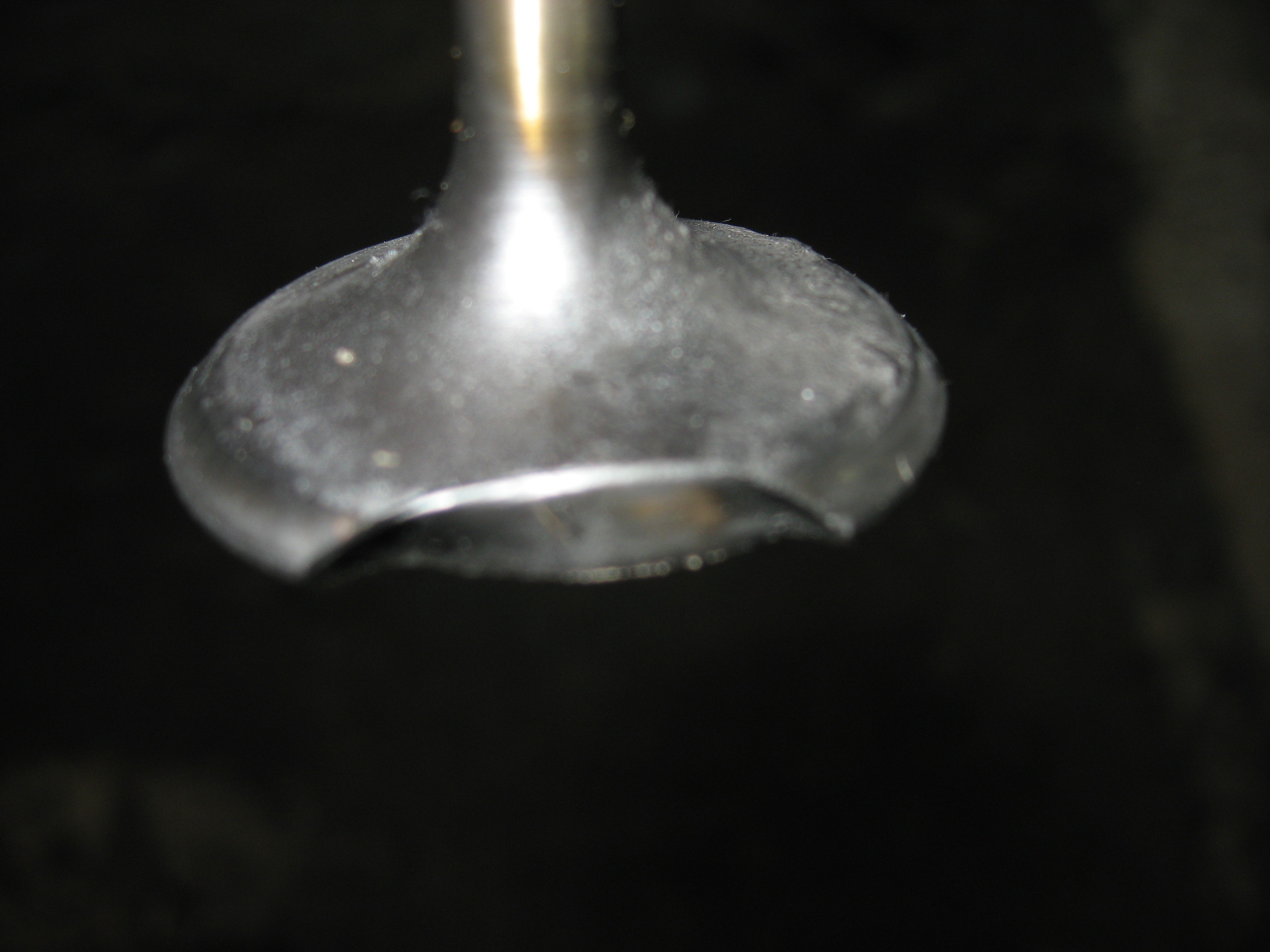

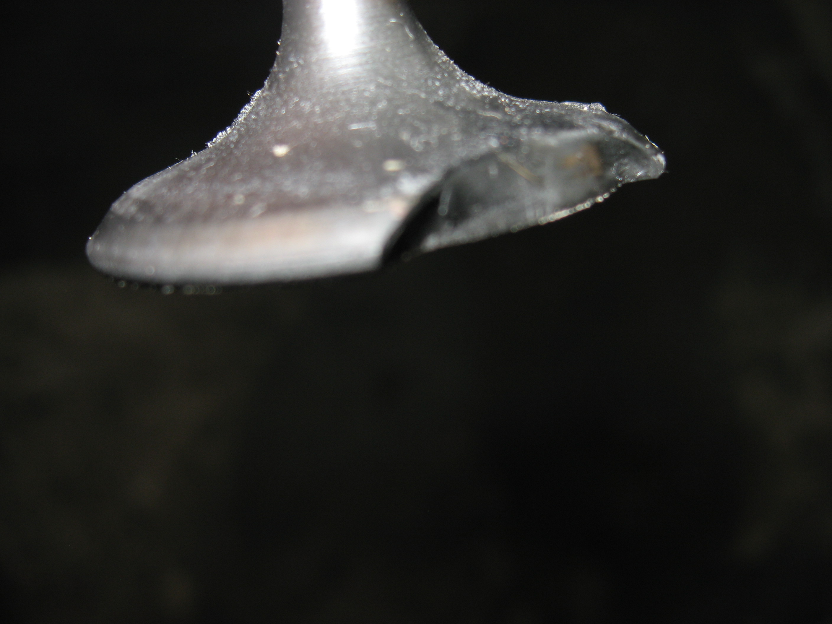

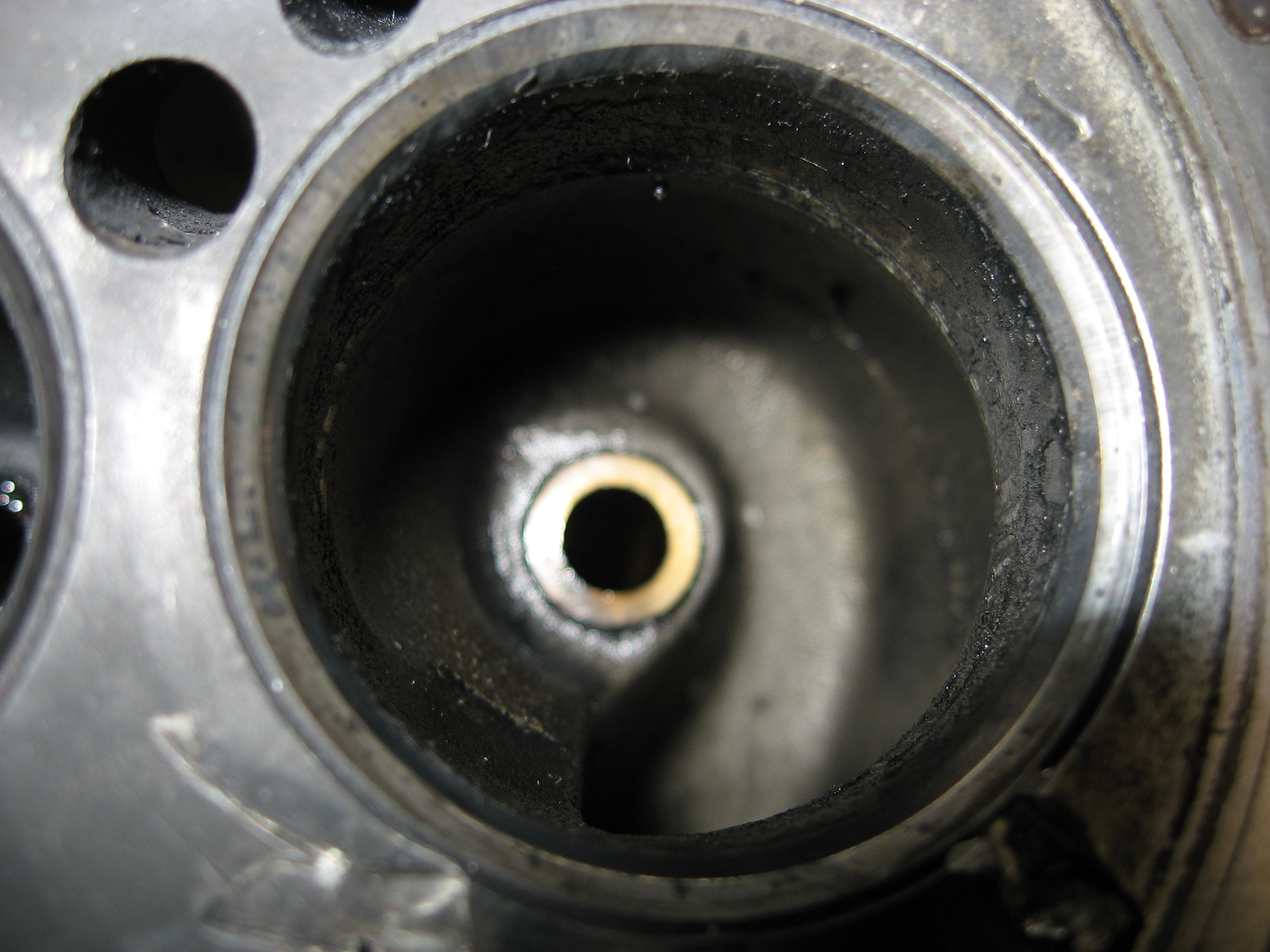

Diesel_Rudi
Beitrag28-01-2011, 21:47    Titel: TDI AGR seltsamer Motortod, Ventilschaden Antworten mit Zitat
Interessanter wären für mich die Afnahmen vom entsprechenden ventilsitzring.. Aber das Ventil (ich vermute mal Auslaßventil) hat bestimmt nicht mehr die nötige Rotation erfahren, um sich permanent an den Sitz anzupassen. Damit muss es zwangsläufig Spannungsrisse geben. Die Folge sind ventilausbrüche oder Ventilbrenner. bei Dir wares 1tens.. Ich würde mir zur Beurteilung ein Bild vom entsprechenden Ventilsitzring wünschen..
Ursächlich ist meist aufgrund der Laufleistung die ermangelnde Rotation des Ventils, angetrieben von der desachsierten Nockenwelle über den Hydrotassenstößel. Also ein Stößeldefekt..
Beiträge: 4577
Karma: +1313 / -0   Danke, gefällt mir!
Beitrag28-01-2011, 22:41    Titel: TDI AGR seltsamer Motortod, Ventilschaden Antworten mit Zitat
....das Ventil sieht sonst sehr gleichmäßig aus, keine einseitige Verfärbung, nichts.

Beitrag29-01-2011, 23:05    Titel: TDI AGR seltsamer Motortod, Ventilschaden Antworten mit Zitat
@ tdi-erwin
ich bin beeindruckt das sieht fast Haar genau so aus.
selbst die Größe die aus dem Ventil herrausgebrochen ist.
bei mir ist leider das teil nur in 2 Stücke zerbrochen die stecken jetzt im Kolben.
bei dir sehen die Einschläge der Ventil Bruchstücke kleiner aus.
ich werde wohl auch nicht nur mit einem neuen Zylinderkopf hinkommen.
gruß
