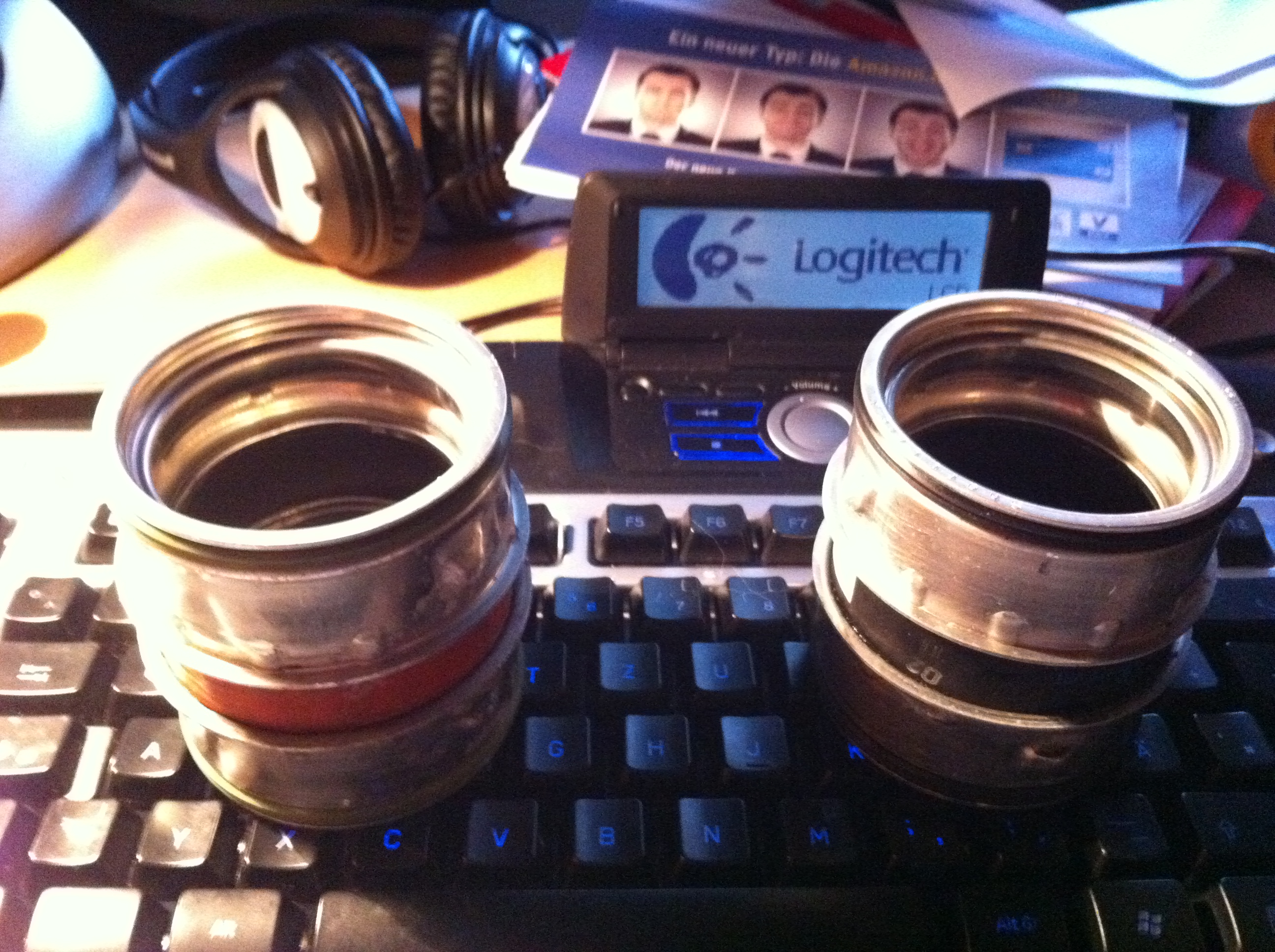

Hey,
bei einem Golf IV ASZ war der Ladeluftkühler undicht und wir haben einen neuen hier liegen (da kam ganz schön viel Öl raus)
Problem ist:
Habe mir jetzt mal die 2 Druckschläuche angeschaut und gereinigt. Habe das Gefühl, dass die auch am Ende Ihrer Lebenszeit sind und wohl auch nicht mehr ganz dicht sind. Kann man auch schlecht mit einem Kompressor testen.
Beim Freundlichen kosten beide Druckschläuche zusammen ca 75 Euro. Das ist mir einfach zu teuer für so 2 kleine Stückchen Schlauch.
habt ihr Erfahrungen mit diesen Druckschläuchen gemacht ? Werden diese normalerweise undicht oder reicht es die vier Dichtungen zu tauschen?
Bild der Zwei Teile habe ich beigefügt

 Druckschläuche und Kupplungen, Ladeluftsystem ASZ Motor.

Ah, dass schöne dauer undichte Stecksystem. Das is schon Müll, wenns neu is. icon_twisted.gif
Dichtringe wechseln und damit Leben, dass es immer leicht undicht is.
Alternative: Einkleben.

Beitrag22-02-2011, 18:48    Titel: ASZ Druckschläuche Ladeluftkühler Zitieren
danke für die antwort ;(
habe auch noch keinen tdi gesehen bei dem alles trocken ist....
dann kann ich die dichtungen auch lassen und bau es so wieder ein oder ?

Beitrag22-02-2011, 18:51    Titel: ASZ Druckschläuche Ladeluftkühler Zitieren
captaindickei hat folgendes geschrieben:
Bisschen besser sollte es schon werden. Kosten doch ned die Welt, ich würd sie mitmachen wenns jetzt schon einmal auseinader is. icon_wink.gif

Beitrag22-02-2011, 19:49    Titel: ASZ Druckschläuche Ladeluftkühler Zitieren
gut ok, mal schauen wo ich die morgen noch schnell herbekomme ^^
normal dürfte doch da immer ein wenig ladedruck entweichen oder?
Minimal, ja.

Beitrag22-02-2011, 20:53    Titel: ASZ Druckschläuche Ladeluftkühler Zitieren
gibts evtl bisschen dichmasse oder so was damit mans dicht bekommt...
tropft mir ständig den hof voll
Dichtmasse kannst vergessen, dass wird durch die minimale Bewegung der beiden Teile zueinander eh wieder sofort undicht.
Wenn dann wirklich unlösbar fest verkleben.

Beitrag22-02-2011, 20:58    Titel: ASZ Druckschläuche Ladeluftkühler Zitieren
hmm verkleben is auch bisschen unprofessionell...
dann muss ich mir eben bei vw für über 3 euro pro stück 4 dichtungen besorgen ^^
