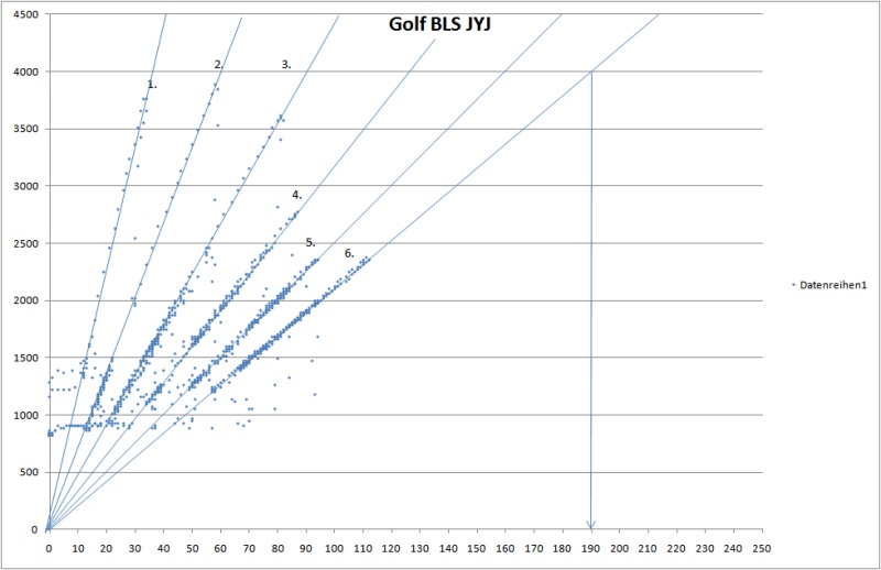

Hier die Grafik zum Golf 5 105 PS TDI 6Gang (BLS JYJ MQ250)
Das ist kurz !!!
 6 Gang Getriebe, warum so kurz übersetzt?

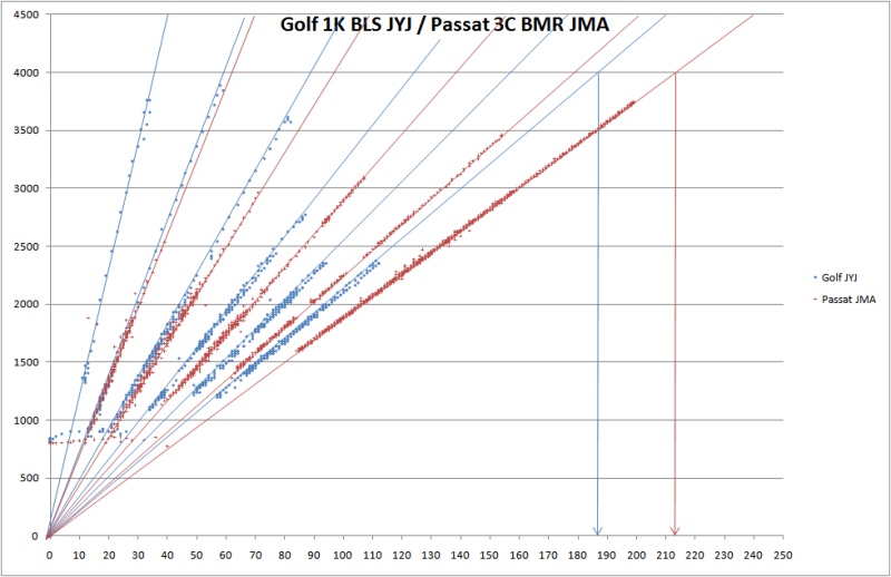

Wenns mal etwas länger sein darf:
 Dateigröße:  89,69 KB
 Angeschaut:  20756 mal
