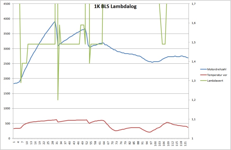

misst der BLS nicht (wie der BMR) das Lambda im Abgas ?
Ich hatte gestern nacht eine Reg-Lambda-Getriebespreizungs-Logfahrt und stelle nun fest, dass das Lambda eher nach einer Tabelle als nach Messwert aussieht:

Servus,
da die Lambdasonde primär als Eingangsgröße für die FMA (fuel meanvalue adaption)
verwendet wird und genau diese FMA während der aktiven RGN ausgeschaltet wird,
zeigt das Lambdasignal während der RGN genauso wie nach (Kalt...)Start (=>Taupunktmodell)
nur Hausnummern an (es wird also nicht gelernt).
Wenn Du länger geloggt hast wirst Du beim Übergang RGN => NRM auch einen Sprung des
Lambdasignals von gefroren auf "lebendig" sehen.
FMA kann im übrigen über EOM / EGT Maske aktiv / deaktiv appliziert werden, genauso
wie auch die Auswertung der Lambdasonde.
=> hätt ich aber noch nie gesehen, dass da während der RGN korrigiert wird.....
Ciao, PD90

Komisch
Reg. War abgeschlossen und der Trekker war warm.
Sonst hätte ich ihn auch gar nicht so hoch gedreht.

Um ehrlich zu sein weiß ich nicht ob dein BLS überhaupt eine Lambdasonde verbaut hat...
Mein BXF im G5 (Euro4 ohne DPF) hat auf jeden Fall keine!
Einbauort ansonsten: nach Turbine / vor Oxikat (wisst ihr ja eh!)
Falls Du eine haben solltest hab ich aber dann auch keine gute Idee warum das Signal
so treppenförmig ausschaut.
Ciao, PD90
