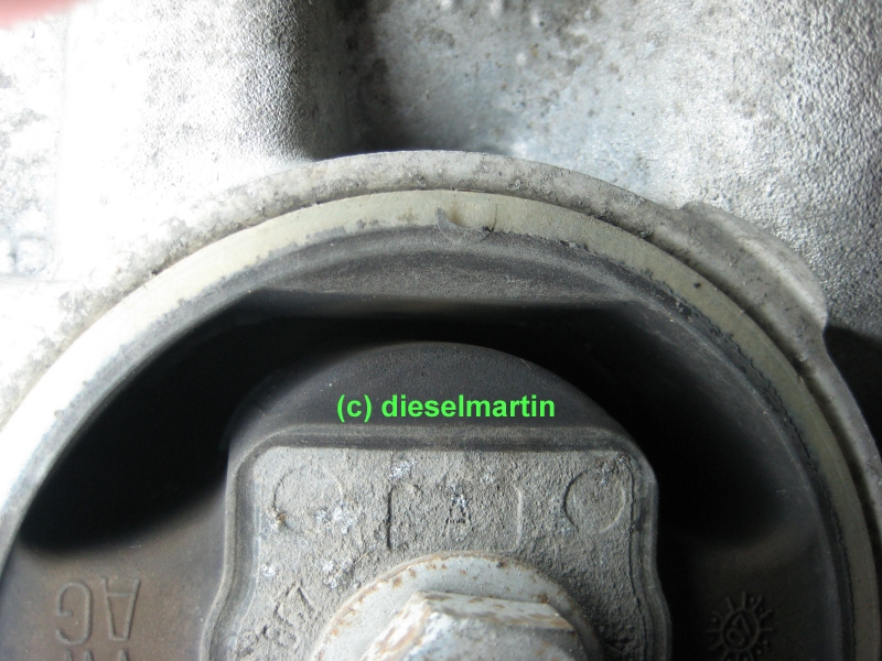

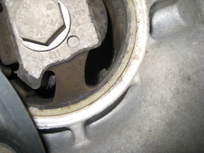

unser Golf dröhnt plötzlich unter Last im Bereich unter 1400 rpm.
Ohne Last ist er still.
Meine erste Vermutung war die Drehmomentstütze, die nach ersten Fotos aber wohl ok ist.
Zumindest ist nichts gerissen - aber vielleicht darf die ja nicht nach vorne anstossen, denn die vom 3C ist noch weiter nach hinten gebogen.
 1K BLS dröhnt plötzlich / Pendelstütze?
 Dateigröße:  47.33 KB
 Angeschaut:  5408 mal
 Dateigröße:  132.95 KB
 Angeschaut:  8028 mal

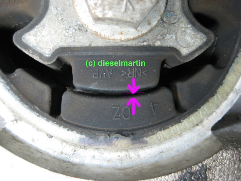

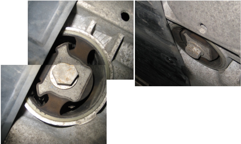

So,
"Windel" ab und Pendelstütze angeguckt.
Kann es sein, dass die normal vorne anliegen soll ?
Ich hab da nen kleinen Spalt, der sich durch Lastvibrationen immer schliessen und öffnen könnte, also ein "Hämmern" zulässt.
 Dateigröße:  204.08 KB
 Angeschaut:  5875 mal
 Dateigröße:  239.12 KB
 Angeschaut:  5118 mal
