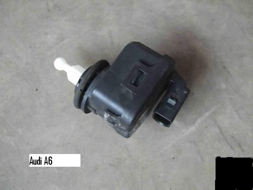

anwalt Gast
22-03-2011, 10:18 Titel: Stellmotor LWR 1U0941295 passt der auch in vw |
ich habe so ein drin
der ist ähnlich wie der vom Skoda aussehen

Octavia_4x4 Schrauber
KFZ-Schrauber seit: 06.04.2008 Beiträge: 2720 Karma: +10 / -0
VCDS/Reparatur Support
22-03-2011, 19:35 Titel: Stellmotor LWR 1U0941295 passt der auch in vw |
nein, Stecker ist nicht gleich.
der letzte hat schon den einseitig ovalen neuen VW-Stecker. Der von Michael hat Metallbügelverriegelung
Steckergehäuse gibts aber für wenige Euro bei VW, muss man halt nur umpinnen.

anwalt Gast
25-03-2011, 18:17 Titel: Stellmotor LWR 1U0941295 passt der auch in vw |
also wollte mich mal zurückmelden mit erfolg
der LWR 1U0941295 (skoda) passt ohne was umzubauen in denn A6 4b VFl
mfg
