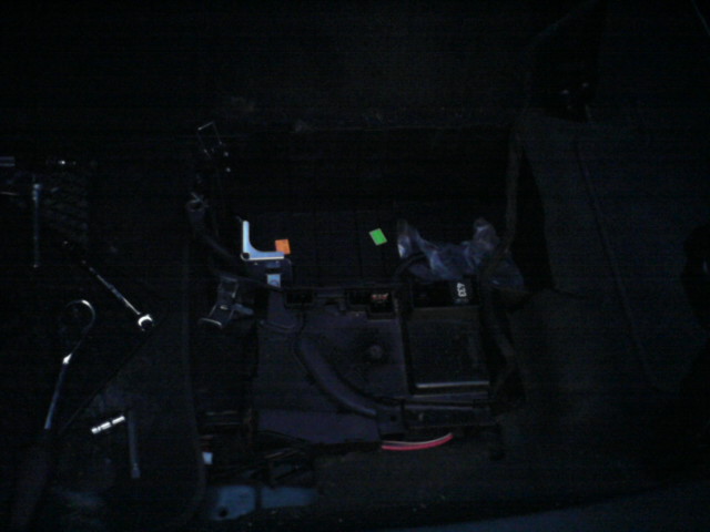

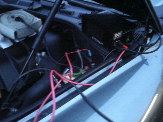

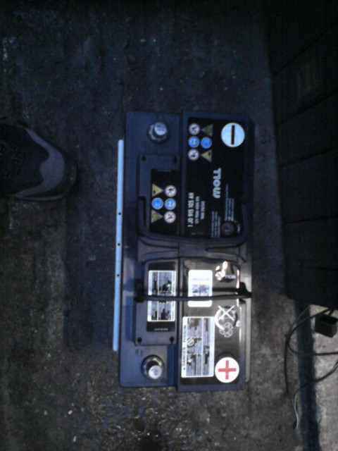

Fertig. Hat eine Stunde gebraucht. icon_peinlich.gif Die Startautomatik funktioniert auch wieder.
Die ausgebaute Moll war aus der 46. Kalenderwoche 2007. Beim Startstrom war sie schliesslich ueberfordert.
