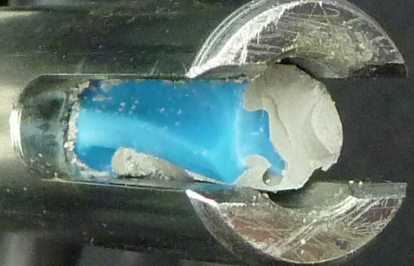

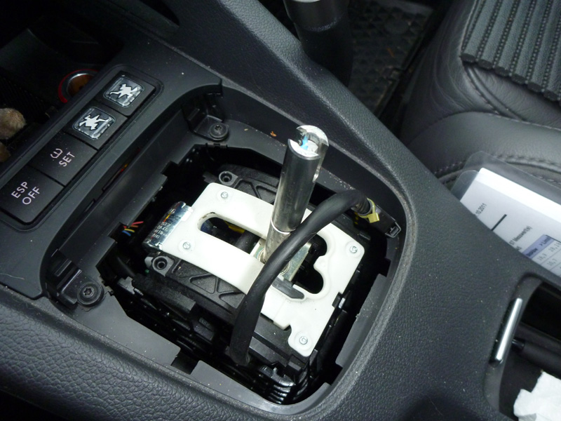

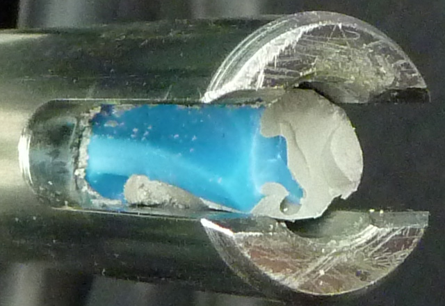

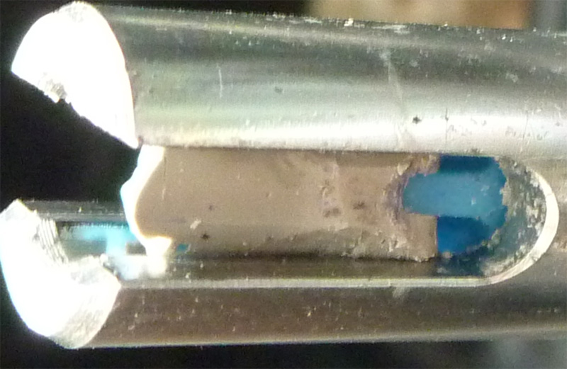

Da hab ich heute wie schon tausend mal zuvor den Knopf am Schaltknauf gedrückt um in den Rückwärtsgang zu schalten.
Nachdem ich den Knopf losgelassen habe, hab ich gleich bemerkt das dieser in gedrückter Stellung klemmt und nicht wieder raus kommt.
Nach dem meine kurze Rückwärtsfahrt beendet war, hab ich auf D geschaltet und dachte erst - na der wird schon wieder rausspringen,hat sich sicher nur verklemmt.
Aber - ich hab schnell gemerkt, das ich jetzt nicht mehr in den Rückwärtsgang oder auf P schalten kann.
Der Knopf ist zwar reingedrückt und klemmt dort - verhält sich aber so, wie wenn er draußen wäre.
Dumme Sache - mehr als reindrücken kann ich ja nicht.
Also ich zum VW Händler - das Fahrzeug hat ja Garantieverlängerung.
Dort hat der Meister dann mein Auto in die Werkstatt genommen.

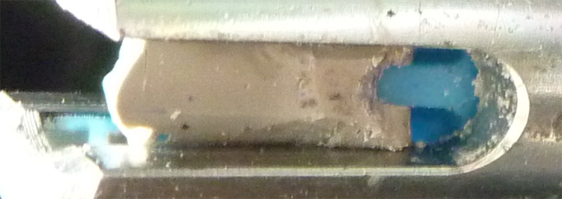

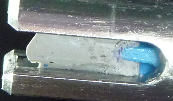

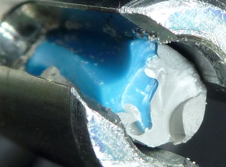

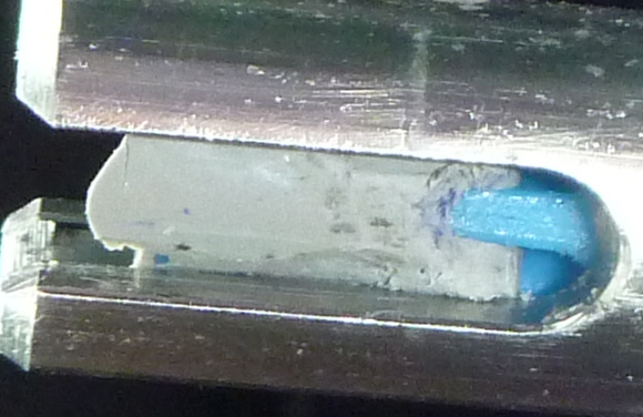

Nach 5Minuten kam er dann wieder rausgefahren - Schaltknauf demontiert - nur noch die Stange (siehe Bild 00)
Ein Plastikteil sei unten drinnen abgebrochen, man muss die komplette Schalteinheit samt Schaltknauf tauschen.
Dazu muss man auch von unten ran - z.B. Auspuff wegmachen ect. p.p.
ICH HALT´S IM KOPF NICHT AUS - (will sagen:) ich kann kaum glauben....
So ein riesiger Akt - einen 3 Jahre alten Auspuff demontieren und hinterher wieder dranmontieren -
von den umfangreichen Arbeiten von unten und von oben bei denen diverse Kabel, Kabelbinder, Plastikklipse bestimmt nicht besser werden - ganz abgesehen.
Ich kanns echt kaum fassen.
Anbei ein paar Fotos vom jetzigen Zustand.
Ich hab die Fotos gleich gemacht, nachdem der Wagen wieder aus der Werkstatt rausgefahren wurde!!!
Ich soll jetzt, bis die Teile da sind, so rumfahren.
Bei Bedarf, wenn ich in R oder P schalten will,
soll ich mit einem kleinen Schraubendreher das Innenteil in der Schaltstange ein wenig anheben.
Mir viel sofort auf, das dieses Teil in der Schaltstange, schon sehr mitgenommen (zerbröselt/abgebrochen) aussieht.
Ist das normal, das dieses Teil in der Schaltstange so schlimm aussieht, kurz nachdem der Schaltknauf abgenommen wird?

hab grad Bescheid bekommen - die Garantieverlängerung greift.
@RedR32KFZ-Schrauber Profil anzeigen: RedR32: Und Du hattest recht - ziemlich heftig die Arbeiten drum rum (Auspuff weg ect.) und das Teil gibt es nur als kompl. Schalteinheit ca. 400,-Euro Material zzgl. halben Tag Arbeit.
