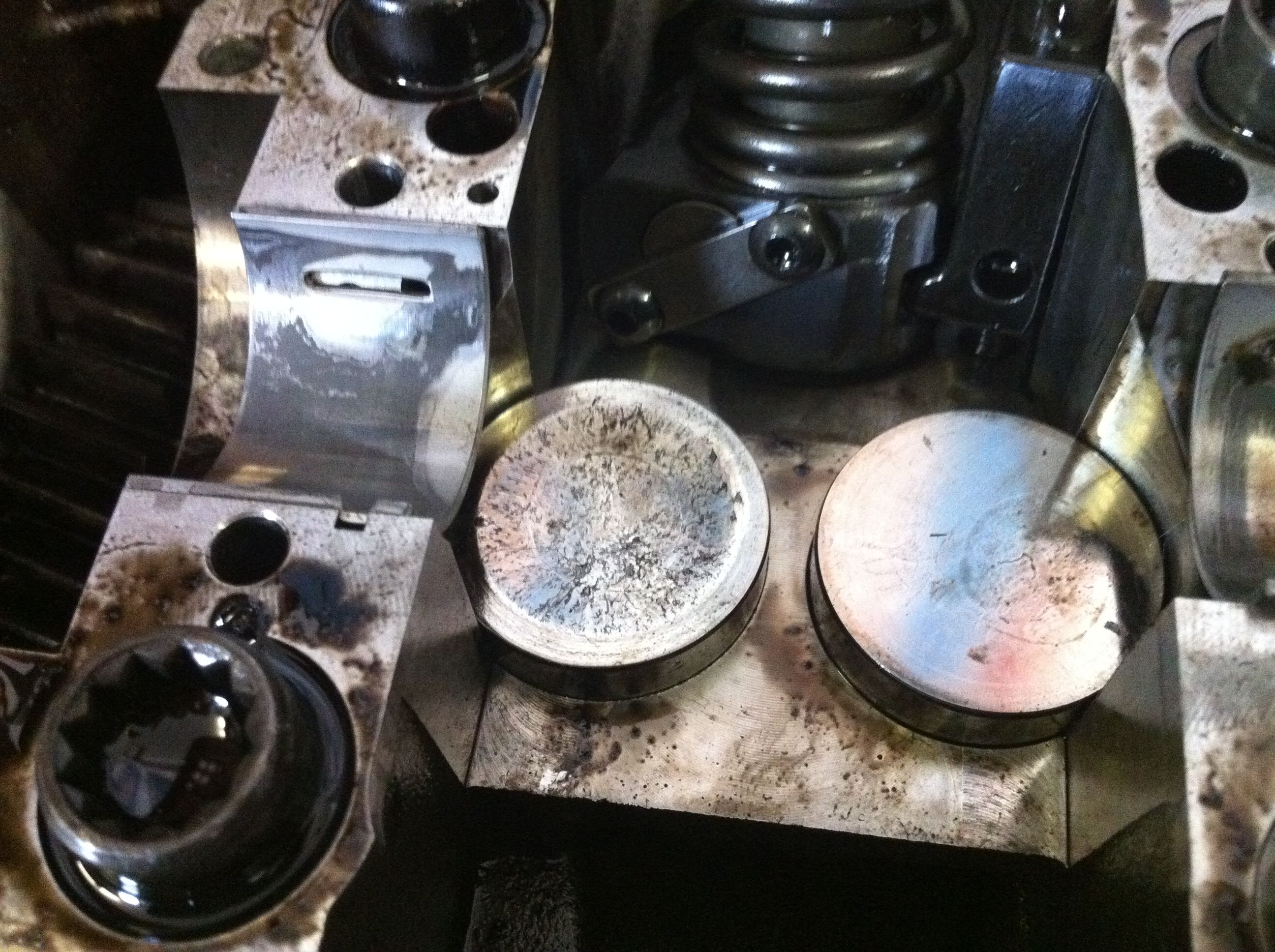

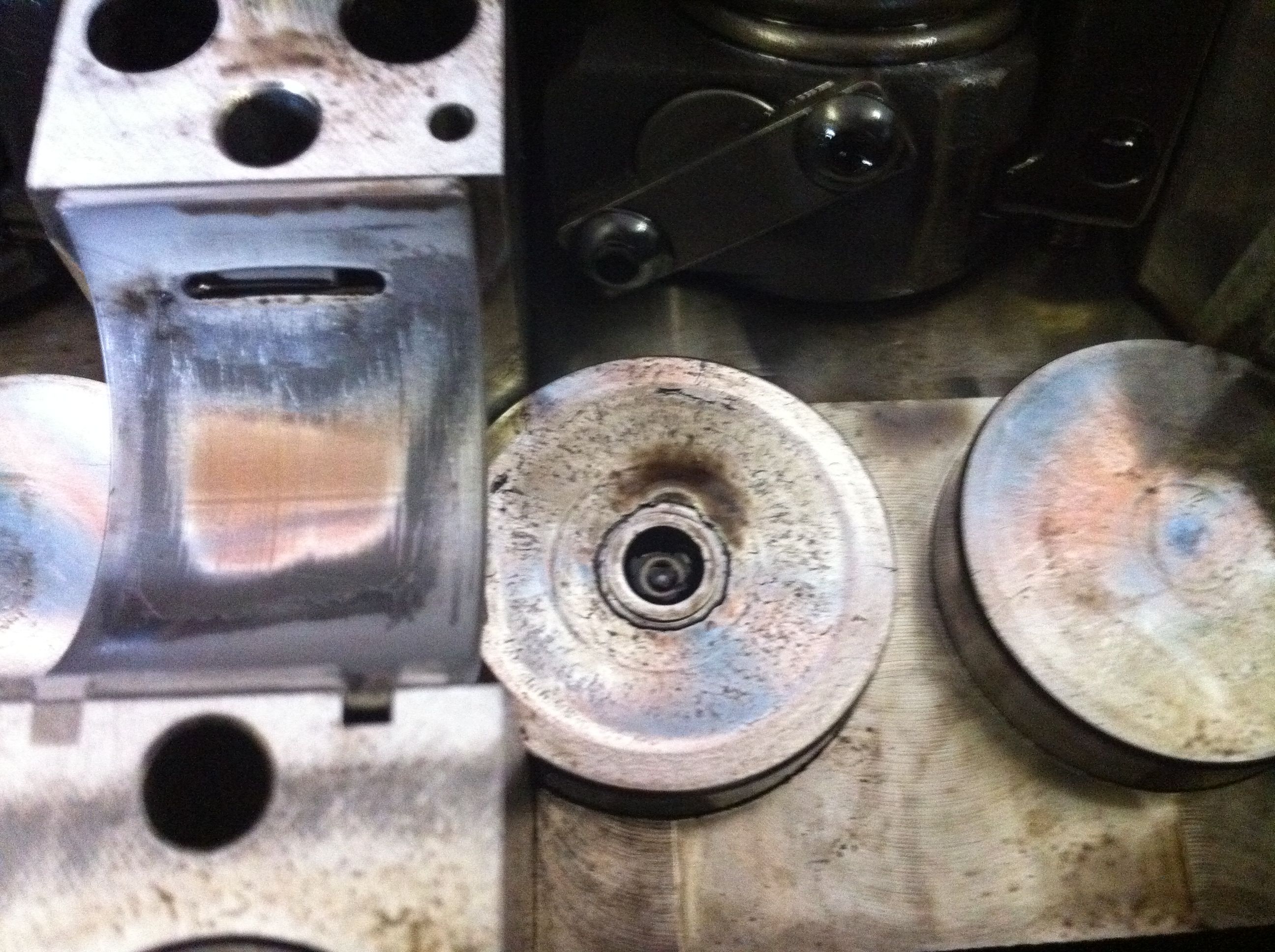

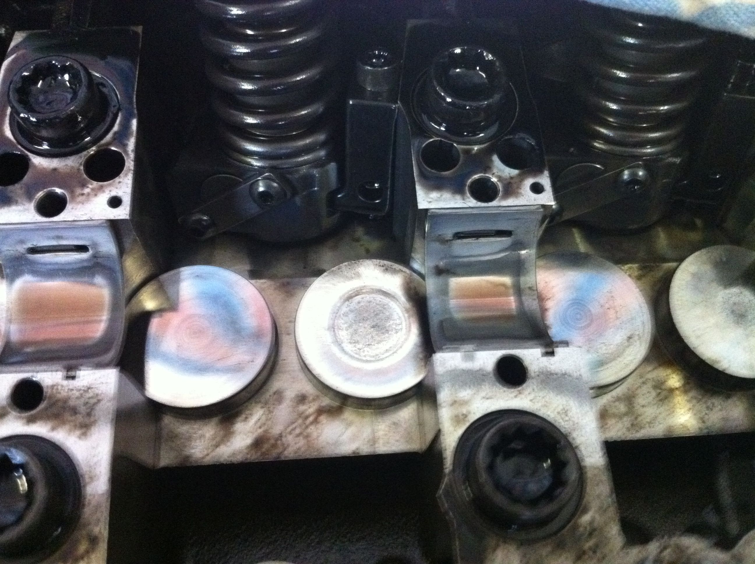

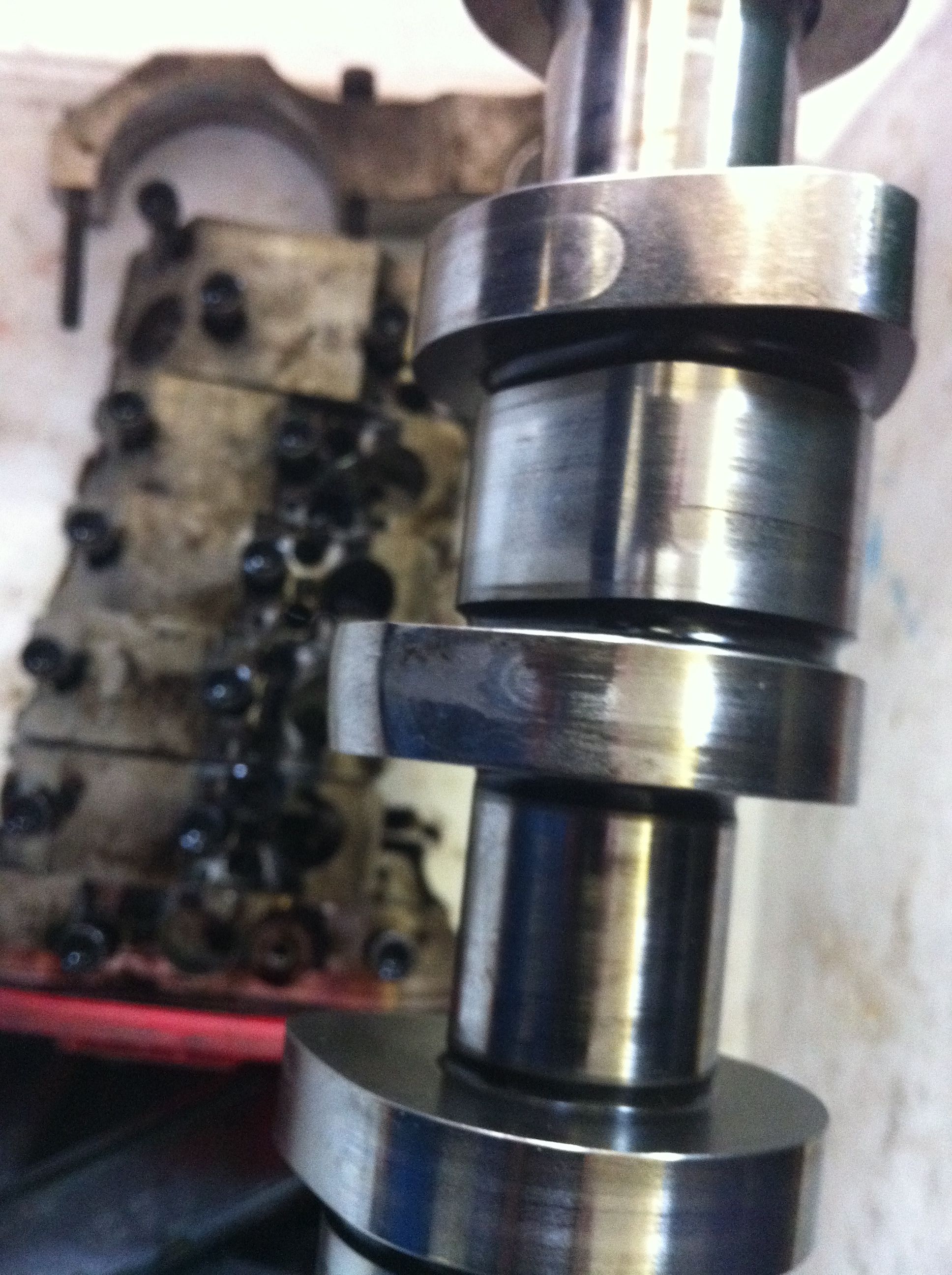

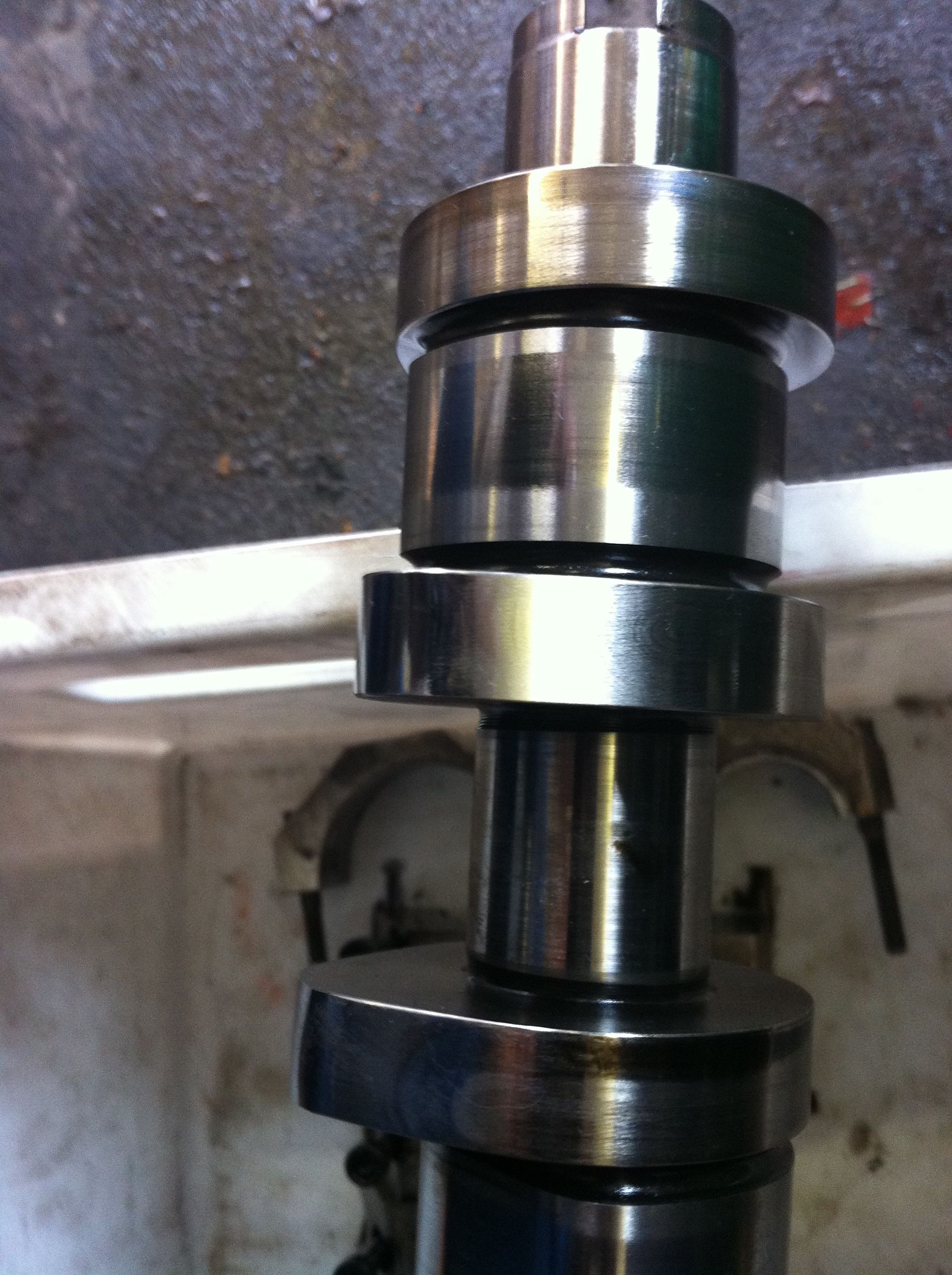

Hallo Leute,
Nur zur Info sollte jemand mal beim T5 2,5 TDI R5 mit den Motoren AXD und AXE Leistungsverlust mit starkem klappern und klopfen, aber ohne blauem oder schwarzen Rauch aus dem Auspuff haben so kann auch die Nockenwelle samt Hydros den Geist aufgegeben haben.
Ich habe unten auch geöffnet und die Pleuel samt Lager, die KW und die Kolben sehen aus wie neu!
Weiters hat jemand Ahnung was das ganze Set (Nockenwelle, Hydros + Lager) kostet?
gibts da was im Nachbau oder 2nd Hand?
danke für eure Tips und Antworten!
mfg
Klaus

Hi ich kenne das problem. Hatte auch schon mal einen AXE mit genau denselben schaden. Neue nockenwelle und alle hydros neu und gut ist. Mach direkt die lagerschalen mit und vergiss nicht die ölwanne zu demontieren um die ganzen krümel rauszukriegen. olwechsel mit filter. NW hab ich damals org geholt. Ich glaube 250 die nw bin mir aber nicht mehr sicher.

viel hatte der nicht. max 150tkm. Fand ich auch früh für soeinen starken mechanischen schaden.
Die Hydros sind das problem. Die verformen sich im laufe der Zeit nach innen und dann nutzt sich die nocke immer spitzer ab und der punktuelle druck also die flächenpressung wird immer größer und alles nimmt dann seinen lauf.
