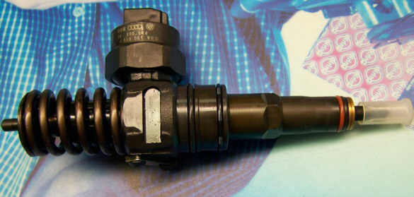

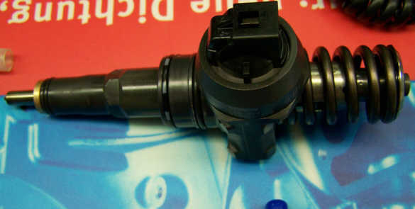

ab ca Bj 2000.Das alte System betrifft nur den AJM und einige ATJ.Werden die PDE mal irgendwann getauscht,kommen die neuen grundsätzlich mit dem Stössel obendrauf.Es muss dann nur die Kugelpfanne und die Kontermutter dazubestellt werden und kann problemlos auf das neue System umgebaut werden.Beim 2003 ATD musst Du Dir über solche Dinge keine Gedanken mehr machen.
Bild 1 zeigt das alte System.Zu erkennen an dem Stift der hinten raussteht.In der Kipphebelwelle sind hier eine Art Hülsen,ähnlich wie Fingerhüte die über diese Stifte übergestült werden.
Bild 2 zeigt eine aktuelle originale Bosch Austausch PDE für denselben Motor.Man sieht den Stössel leider nicht besonders aber ich habe jetzt nur das Foto hier.
 PDE AJM
 Dateigröße:  24.51 KB
 Angeschaut:  7358 mal
 Bosch Austausch PDE AJM
 Dateigröße:  19.67 KB
 Angeschaut:  5514 mal
