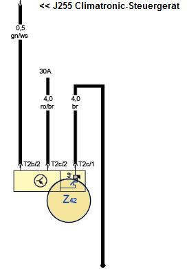

Steckernummer für den großen müsste die 4B0971959 sein, vom kleinen Stecker 1J0972923.
Siehe Anlage, wie du richtig vermutet hast, gehen die jeweiligen dicken Leitungen einmal über 30A auf Plus und einmal auf Masse, die dünne geht als Diagnose- und Steuerleitung zum Climatronic-Steuergerät.
So wie es aber verschaltet ist, vermute ich, dass der eingezeichnete Widerstand den Strom einfach begrenzt, sobald das Ding richtig heiß wird. Teste es mal einfach aus und baller auf die beiden dicken Eingänge 12V...
Vorher den Stecker besorgen, auf dem steht -1- und -2- drauf, dann weißte, was Plus und was Masse ist, im untenstehenden SLP ist -1- und -2- ja vermerkt.

Beitrag07-10-2009, 22:14    Titel: Daten für PTC-Zuheizer vom VW Phaeton gesucht. Zitieren
Ibiza1986 hat folgendes geschrieben:
Gib nicht zu viel auf die Zeichen im Stromlaufplan. Die sind meist nur symbolisch gemeint.
Hast du mal im SLP geschaut, wo die Versorgungsspannung her kommt?
Ich vermute stark, die PTC hängt direkt an Dauerplus (über Sicherung, aber eben nicht über Relais). Daher dürfte es nichts bringen da Saft drauf zu geben.

Beitrag07-10-2009, 23:38    Titel: Daten für PTC-Zuheizer vom VW Phaeton gesucht. Zitieren
ja, stimmt, geht direkt auf Klemme 15...
