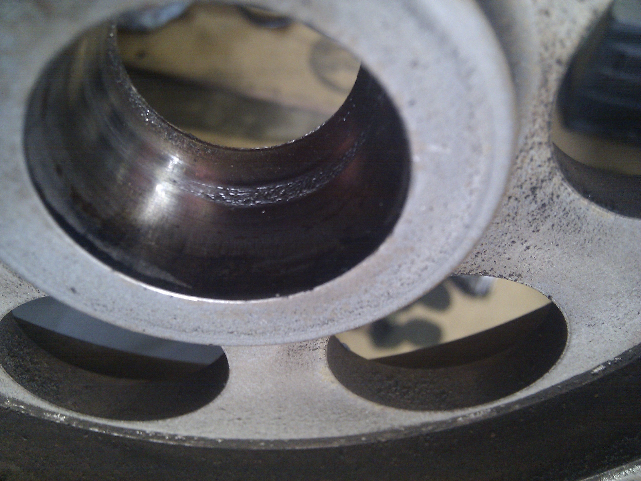

 Nockenwellenrad, man sieht diese Einkerbung, denke durch das "durchdrehen".

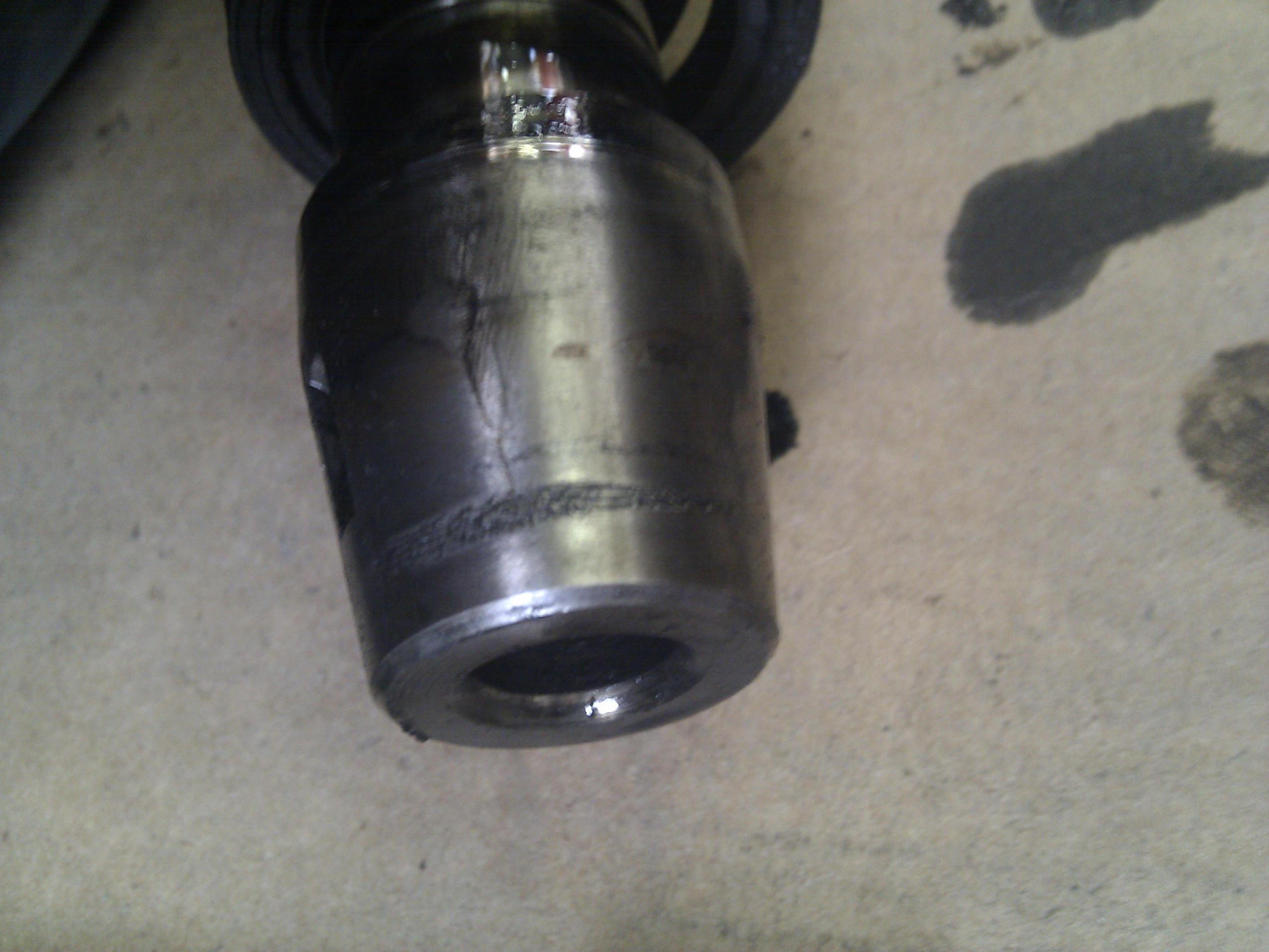

 Gleiche Kerbe auf der NW.

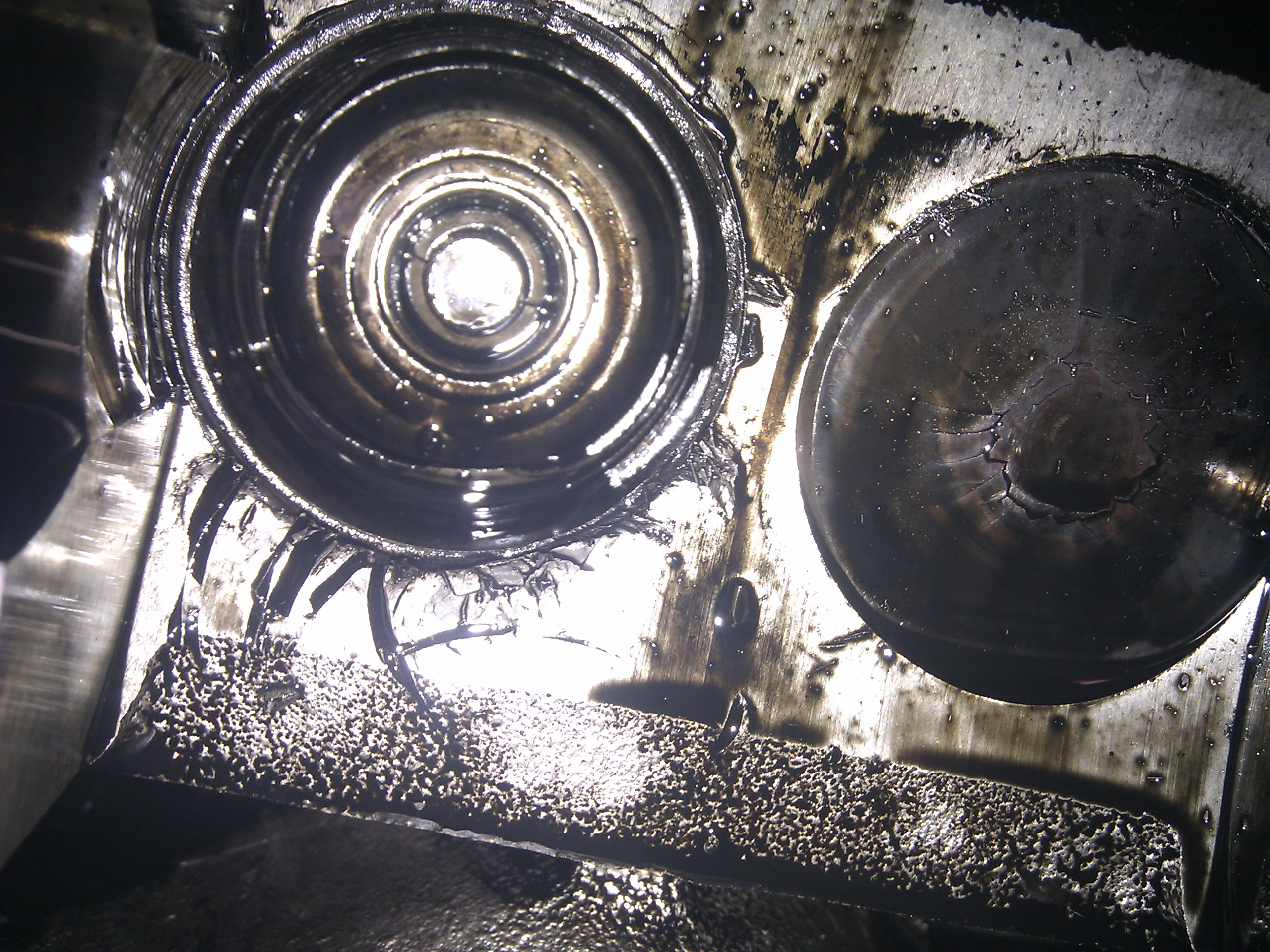

 Hier war ein Hydro :)

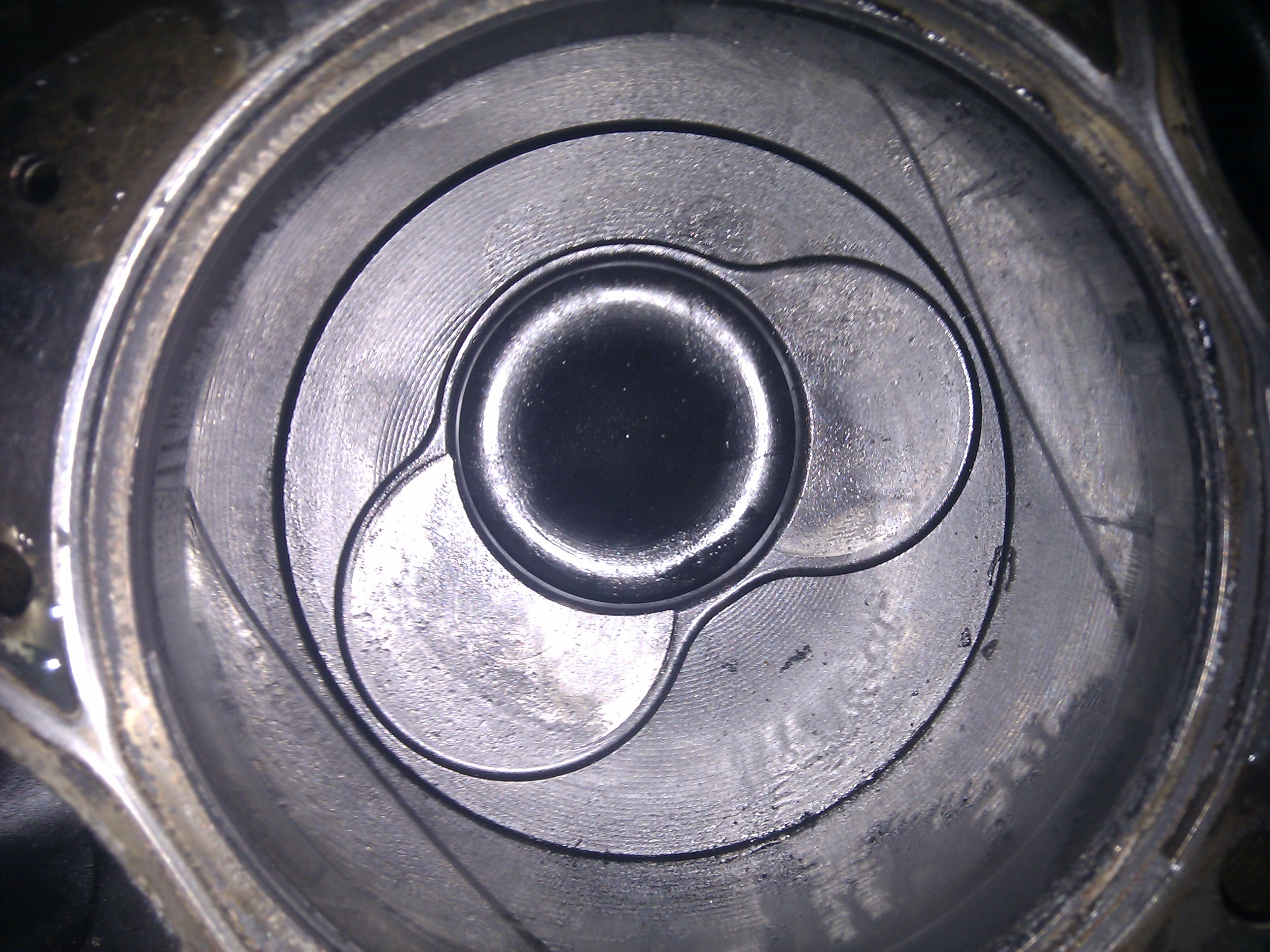

 Ansicht Kolben, sehen eigentlich alle so aus, man sieht ganz leicht den Abdruck der Ventile.

Die Kolben auf dem Bild sehen noch okay aus, sind die Restlichen auch rissfrei und haben alle den gleichen Kolbenüberstand? Wenn ja, neuen Kopf samt neuen Ventilen und Nockenwellen dürfte er wieder Laufen.
Selbst nach ZR-Riss überleben manche Kolben es locker.
Oft überschreitet ein komplett neuer Tauschmotor den Zeitwert des Wagens.
Das sehe ich auch so.
Ein wenig Sorge machen mir die Kolben in Bezug auf Alterung (Schwundrisse).
Weiß der liebe Gott, wie lange die noch machen, bevor ein Schwundriß auftritt.
Ab ca. 250.000km sollte man vielleicht drüber nachdenken.
Die Kolben sehen sonst alle gleich "gut" aus ... keine Risse zu erkennen.
Den Kolbenüberstand werde ich morgen nachmessen.
Danke
Phil
