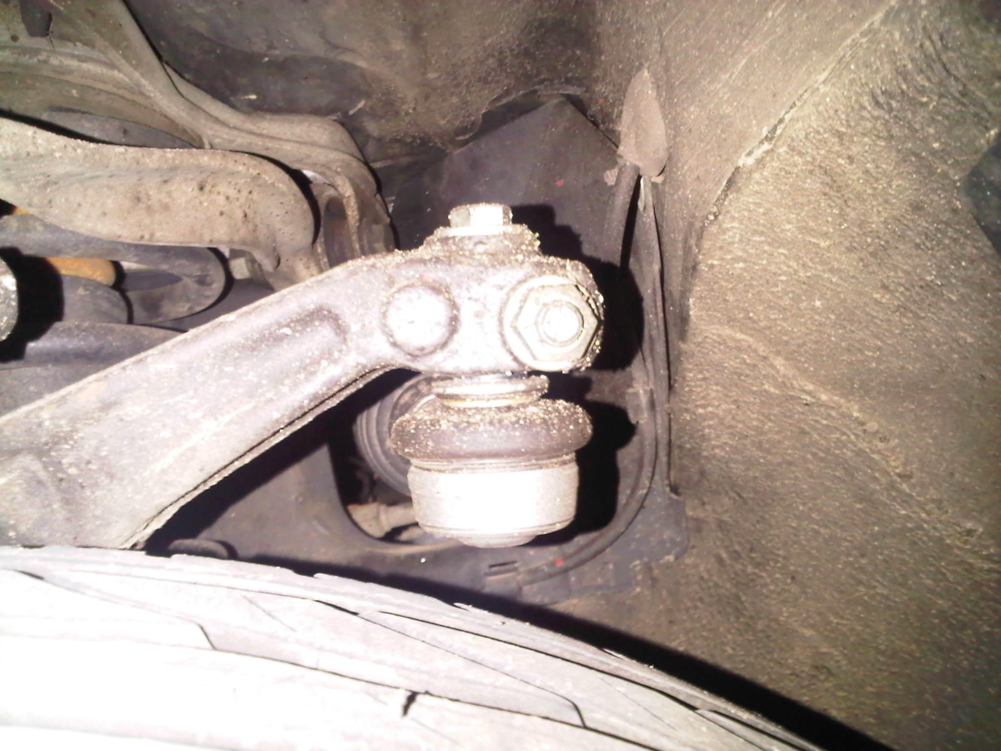

bei dem Passat in der Signatur wurde vor ein paar Wochen die Spurstange vom icon_smile.gif gewechselt, bei 186 Tkm.

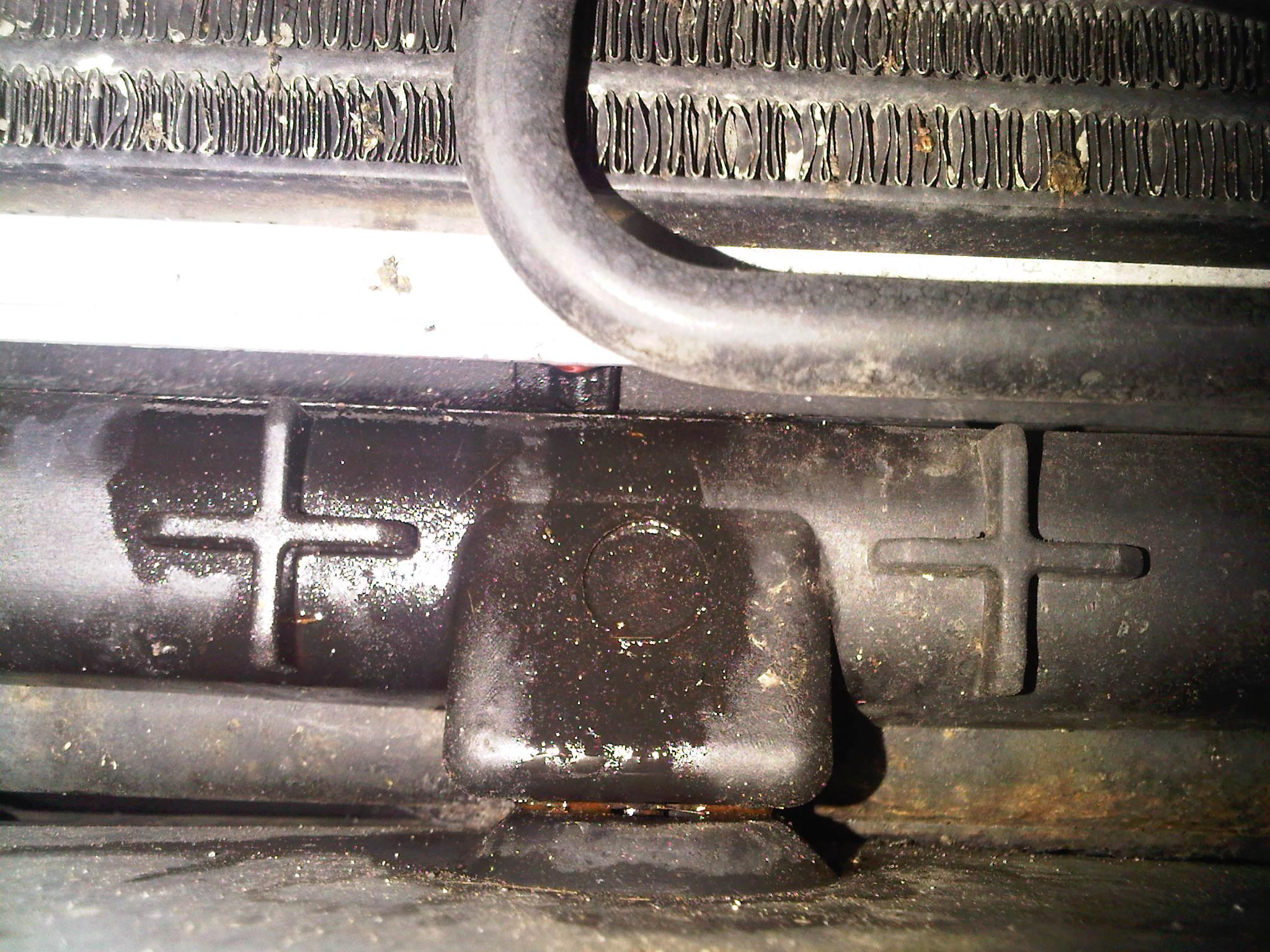

Heute habe ich eine Ölundichtigkeit vorne, mittig, läuft am Kühlerplastik runter bis zur zentralen Scharube, die die Motorwanne befestigt, gesehen. Von oben in den Motorraum geguckt ist alles absolut trocken.
Das Öl ist durchsichtig und riecht nach Lenkungs-Öl, so dass ich auf Servopumpe tippe.
Kann die Werkstatt dafür verantwortlich sein?
Wie wechsle ich die Servopumpe? Servicestellung und dann die beiden Kühler runter etc., dh genau das Richtige, zwei Wochen vorm Sommerurlaub?!

 Spurstange, neu

 Ölaustritt vorne, mittig

Zuerst mal die Verkleidung abbauen und Ölverlust lokalisieren!

Sehe, dass es hinter dem Klimakondensator der Wasserkühler leicht undicht ist ! Dein Servoöl wird eher grün als Rosa/rot sein icon_idea.gif

ja, der Tropfen auf dem Foto sieht definitiv nach Kühlerflüssigkeit aus, das stimmt. Ansonsten war es aber eher durchsichtig, ölig und roch nach Märklin HO Lok!
Ich habe, soweit mit Lappen möglich, alles gereinigt, da ich nicht gleich die gesamte Front demontieren wollte, um den Wasserkühler in Augenschein nehmen zu können.
Seitdem ist nicht nachgesifft. Ein undichter Kühler würde sicher trotz Kurzstrecke mit ein wenig und gemütlicher BAB täglich, sofort weiter siffen?!
DIe Klimaanlage war wegen der kühlen Witterung seitdem nie an...
Ich hoffe noch, dass der Freundliche beim ZR-Wechsel irgendwo gekleckert hat. Wäre ja zu schön, wenn nix kaputt wäre.
Der Ersatzkühler, seit 36 Tkm drin, Behr, ist schon voluminöser als das OEM-Teil war. Theoretisch kann es írgendwo scheuern.

So, prima, heute war es an besagter Stelle wieder feucht!
Da bis Freitag keine Rep stattfinden wird: s.o., Daumen drücken oder endlich die ADAC-Mitgiedsbeiträge einlösen.

Hallo, abschließendes Update meinerseits:
ich habe den Kühler noch einen Tag vor dem Urlaub beim icon_smile.gif ersetzen lassen. War mir dann doch zu heikel 2,5 Tkm mit Kind und Kegel...
Den 36 Tkm "alten" Behr-Kühler, habe ich nicht zu Gesicht bekommen, da alles meine Holde organisieren durfte (die ja damit auch idR rumfährt). Nu is es wieder schön.
