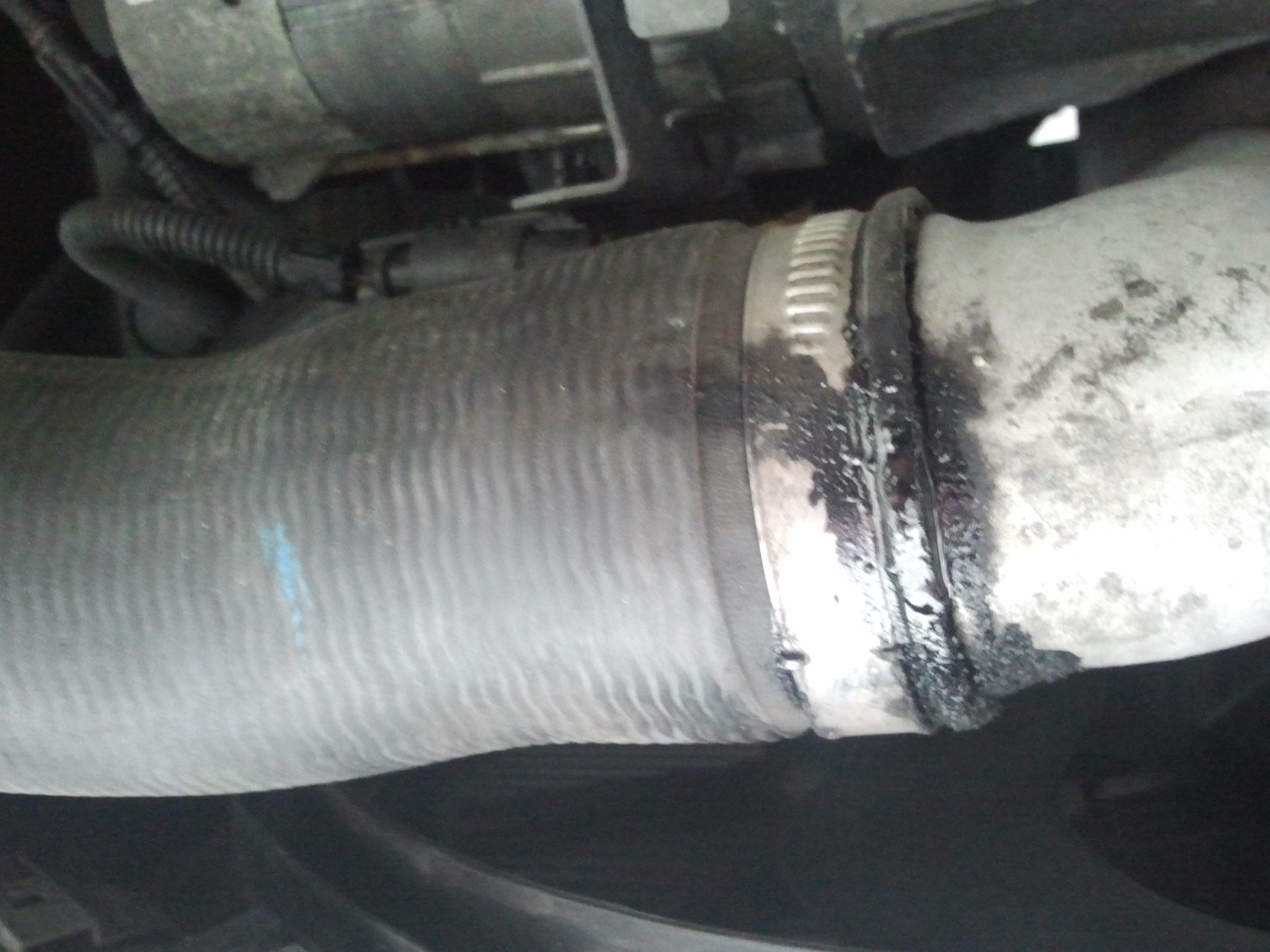

Ich hatte bekam meinen A3 heute auch mal von unten zu Gesicht.
Stellte leichte Ölverschmutzungen am Übergang vom Rohr zum Schlauch fest.
Ist dies der besagte Ölnebel oder handelt es sich hierbei um eine Undichtigkeit der Verbindungsstelle??
Besteht irgendein Handlungsbedarf?

nachsehen wo es herkommt, evtl. kommt es von oben herunter gelaufen. Ansonsten Schlauchschelle nachziehen.

Öl kommt eindeutig aus der Verbindung. Hab die Schelle jetzt mal nachgezogen und werde es weiter beobachten.
