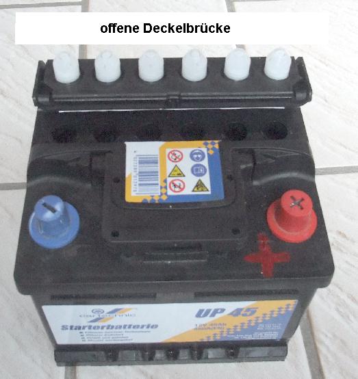

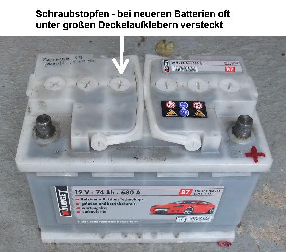

heute gibt es fast nur noch "absolut wartungsfreie" PKW-Batterien zu kaufen. Deren Wasserverbrauch ist zwar minimal gegenüber den Modellen vor z.B. 40 Jahren, aber trotzdem immer noch vorhanden und steigt mit der Ladespannung (Gasung!) und der Umgebungstemperatur an. Wer trotzdem nie den Säurestand kontrolliert (und bei Bedarf Wasser nachfüllt), wird seine Batterie im Zweifel eher austauschen müssen als jemand, der sie noch in klassischer Weise wartet.
Das geht aber nur, wenn die Batterien Zellenstopfen hat, die sich zerstörungsfrei öffnen lassen. Gängige Konstruktionen sind getrennte Schraubstopfen für jede Zelle, sowie Deckelbrücken mit eingeclipsten gewindelosen Stopfen, Bilder sind im Anhang zu sehen.
Neben dem Nachfüllen von destilliertem(!) Wasser erlauben wartbare Zellenstopfen auch das Ausgleichen unterschiedlicher Säurestände in den Zellen, die durch hastiges Einfüllen der Säure ohne anschließende Kontrollen entstehen und die Lebensdauer der Batterie ebenfalls eher verkürzen statt verlängern.
Daher wäre es als Kaufhilfe nützlich, wenn möglichst viele User ihre Batterien prüfen und hier posten, ob sie wartbare Zellenstopfen haben.

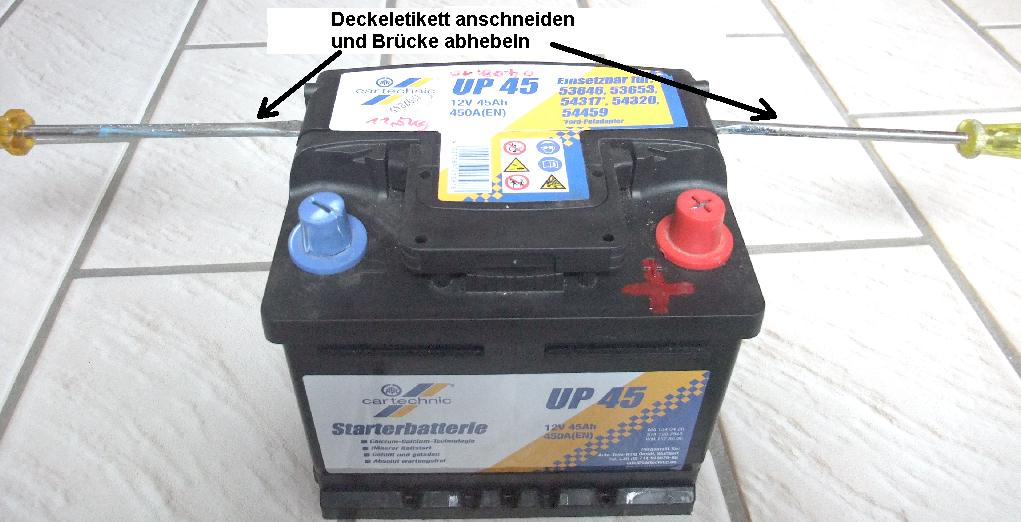

Wer die Deckelaufkleber vor Ablauf der Garantie nicht abziehen will, kann trotzdem meist mit den Fingerkuppen durch die Etiketten tasten, ob sich darunter Schraubstopfen mit dem typischen Kreuzprofil befinden.
Fühlt man zwar die kreisförmigen Nuten um die Stopfen, aber keine Profile zum Ansetzen eines Werkzeuges, dann sind die Stopfen wahrscheinlich eingerastet oder verschweißt, also nur zerstörend zu öffnen.
Bei Deckelbrücken kann man von oben überhaupt keine Stopfen tasten, sondern nur die querverlaufenden Rillen zwischen Deckelbrücken und dem eigentlichen Deckel. An den Seiten der Deckelbrücken müssen Spalte verlaufen, in die sich Hebelwerkzeuge (z.B. Schlitzschraubenzieher) einschieben lassen.
Ich mache mal den Anfang mit den Batterien aus unseren Autos, die vermutlich noch zu kaufen sind.
Gute Typen für Batteriespezis
Cartechnic UltraPower UP45: Deckelbrücke
Intact Racepower RP50+: Schraubstopfen
OEM-Varta aus 2004 im Polo TDI: Schraubstopfen
Schlechte Typen für Batteriespezis
Panther P+75: verschweißte Zellenstopfen
| Beschreibung: |
| Schraubstopfen an Starterbatterie |

| Beschreibung: |
| Zugang Schraubstopfen an Batterie. |

| Beschreibung: |
