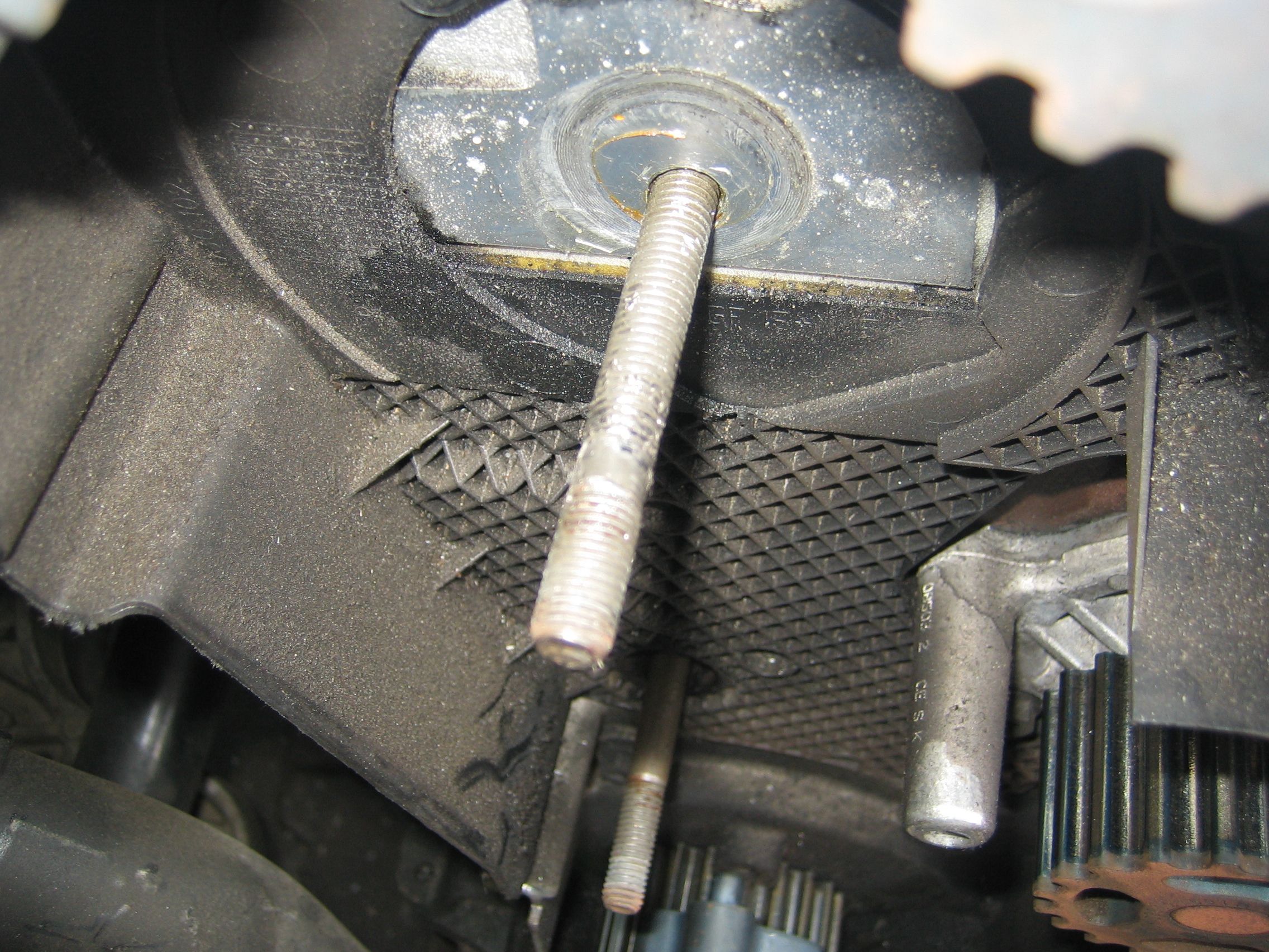

Was man beim Schrauben so findet.
Zahnriemenwechsel wurden nur in Fachwerkstätten durchgeführt!
Wie lang die Schraube wohl war, die da mal in das Nockenwellenstirnrad geschraubt wurde?

Beitrag07-02-2015, 20:40    Titel: Werkstattarbeit :-/ Antworten mit Zitat
Und vor allem wozu? Absolut sinnfrei bei einem "nur" Zahnriemenwechsel.
Beiträge: 1833
Wohnort: Frankurt
Beitrag08-02-2015, 1:52    Titel: Werkstattarbeit :-/ Antworten mit Zitat
Vielleicht dachte der Schrauber, dass das NW-Rad wie bei den VP, Motoren zum genauen Einstellen gelöst werden muss. icon_lol.gif

Beitrag08-02-2015, 19:53    Titel: Werkstattarbeit :-/ Antworten mit Zitat
... oder ne sehr innovative Art, die Nockenwelle zu 'arretieren'.

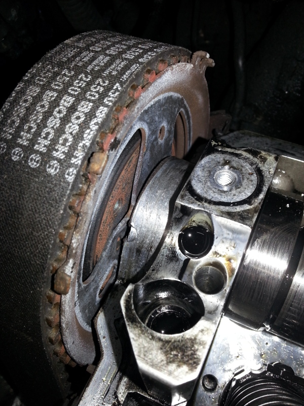

Beitrag08-02-2015, 21:08    Titel: Werkstattarbeit :-/ Antworten mit Zitat
Der NW-Flansch sieht nach den Spuren zu schließen verzogen aus. Hält der Dichtring noch?

Beitrag09-02-2015, 0:56    Titel: Werkstattarbeit :-/ Antworten mit Zitat
Hier was aus einer VAG Werkstatt. Ich dachte mich trifft der Schlag icon_wink.gif
 Stehbolzen mit Feingewinde nach aussen
 Dateigröße:  651,36 KB
 Angeschaut:  784 mal

Beitrag09-02-2015, 13:53    Titel: Werkstattarbeit :-/ Antworten mit Zitat
Da frage ich mich warum man so einen Stehbolzen nicht einfach austauscht......zumal der bei vielen ZR-Sätzen mit dabei ist icon_confused.gif
VCDS/Reparatur Support
Beitrag09-02-2015, 15:20    Titel: Werkstattarbeit :-/ Antworten mit Zitat
vwSchrauber hat folgendes geschrieben:
... weil man ihn mit dem metrischen Gewinde (falsch rum) in den ZK gequält hat...... wer weiss, was passiert, wenn man ihn entfernt.

Beitrag13-02-2015, 20:32    Titel: Werkstattarbeit :-/ Antworten mit Zitat
Du meinst die haben ein Linksgewinde reinwürgt?
Beitrag13-02-2015, 23:23    Titel: Werkstattarbeit :-/ Antworten mit Zitat
Nö.. Linksgewinde nicht. Wenn man am Rand der Bohrung schaut, könnte man ein Gewindeeinsatz vermuten... wahrscheinlich hatten sie nichts um ein Feingewinde wieder herzustellen.
Das Ding liess sich mittels Ausdreher nicht wirklich lösen... evt. eingeklebt.
Die Spuren auf dem Gewinde waren ebenfalls schon vorhanden.

Beitrag14-02-2015, 9:00    Titel: Werkstattarbeit :-/ Antworten mit Zitat
Das Gewindeloch sieht schon etwas merkwürdig weit aus, das könnte auch zu einem Helicoil passen. An solchen Stellen verwendet VW eigentlich nur ISO Gewinde (wohl auch damit nix Falsches eingedreht wird). Mir fällt als Schraube mit Feingewinde nur die Verschlußschraube der VEP ein.
Eine Gewindestange als langen Stehbolzen zu verwenden, ist auch arg.

Beitrag16-02-2015, 13:26    Titel: Werkstattarbeit :-/ Antworten mit Zitat
Gott sei Dank, ja.
Steht aber jetzt unter besonderer Beobachtung!

Beitrag16-02-2015, 13:55    Titel: Werkstattarbeit :-/ Antworten mit Zitat
Zumal das meistens eine 4.4er, bestenfalls eine 8.8er Materialgüte aufweist.
