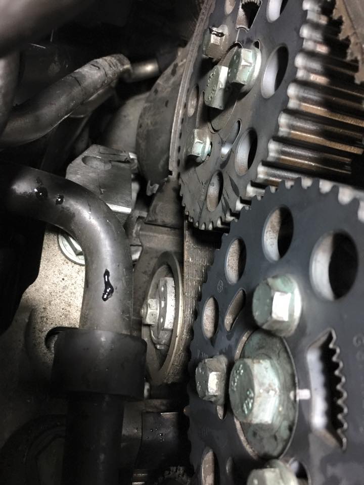

ich bin noch recht neu hier im Forum, und habe eine Frage die sich über google so nicht klären lässt:
Folgendes:
nun sollen Kopf, Kolben, Pleul und entsprechende Lager neu.
Leider scheiter ich nun beim Ausbau der Kipphebelachse, gibt es da einen Trick oder benötigt man Spezialwerkzeug?
MfG
Morten

Leider scheitere ich nun beim Ausbau der Kipphebelachse, gibt es da einen Trick oder benötigt man Spezialwerkzeug?
Evt. ist sie nur vereckt. Schrauben gleichmässig gelöst?
Sind nur 5 Schrauben...

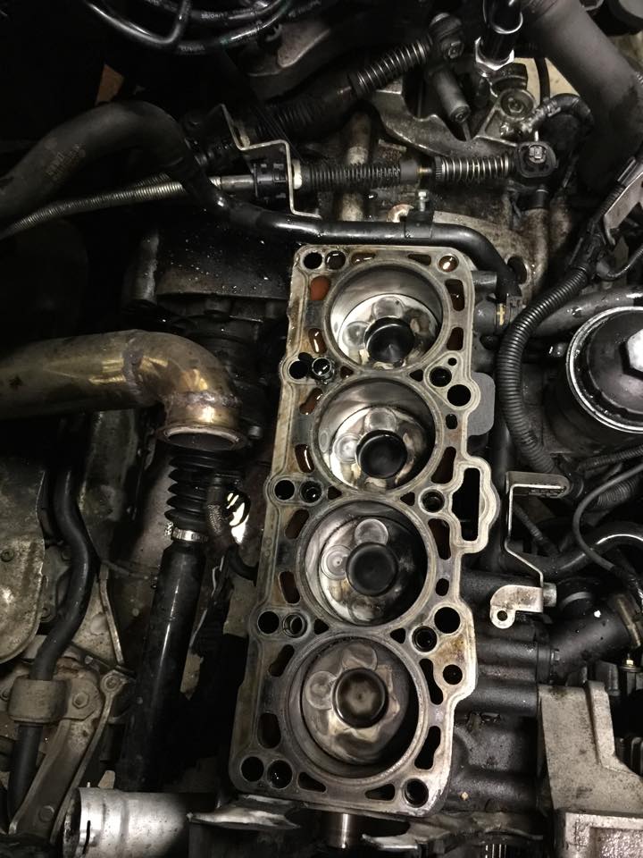

Übrigens: Interessantes Abgasrohr. icon_biggrin.gif

Die Frage kann doch nicht dein Ernst sein. Du siehst doch die 5 10er Vielzahnschrauben, abschrauben und Welle abnehmen. Evtl. mit Gummihammer einmal etwas Anklopfen weil sie schnell verkantet.
