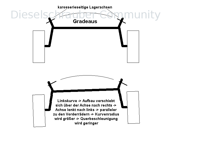

unruhiger Polo 6R in schnellen BAB-Kurven
Mitglied seit: 13.04.2002
Beitrag23-07-2015, 9:31    Titel: unruhiger Polo 6R in schnellen BAB-Kurven Zitieren
mit meinem Polo WRC kann ich gradeaus ohne Probleme im Vmax-Bereich fahren (eingetragen sind 243 km/h), aber sobald in einer Kurve oberhalb ca. 200 km/h fühlbare Querbeschleunigung aufgebaut wird, wird die Fuhre beängstigend unruhig: es fühlt sich an wie seitlicher Seegang mit ca. 1 Hz, bzw. Schlangenlinien ohne entsprechende Bewegung des Lenkrades. Für mich schaukelt sich da irgendetwas auf.
Obwohl ich meinen Polo ohne Rückbank und (Show-)Dachspoiler und mit hohen 205/50R16 Reifen fahre, scheine ich mit dem Problem nicht alleine zu sein, siehe http://www.polo6rfreunde.de/index.php/Thread/14542-Zu-hoher-Adrenalinpegel-bei-190-km-h-Fahrwerkprobleme/
Der WRC-Polo hat die konzernweit verbreitenden "weichen" spurkorrigierenden HA-Lager, die AFAIK das Heck eher beruhigen müssten als es nervös zu machen (siehe Anhang). Trotzdem wird im 6R-Freunde-Forum zum Umbau auf Fahrwerkstuning-HA-Lager (SuperPro ist da der große Favorit) geraten, die die Spurkorrekturfunktion unterdrücken.
Soweit ich die Thematik verstehe, müsste das Heck eher noch unruhiger werden, wenn eine Beruhigungsfunktion weg-getunt wird? Oder könnte der Umbau auf nicht-spurkorrigierende Lager trotzdem den besagten seitlichen Seegang verringern oder verhindern?
Falls ich die Spurkorrekturfunktion falsch verstanden habe, korrigiert mich bitte.
Prizipiell stimme ich dir da zu.
Doch ...... Was ist wenn sich diese Korrekturbewegung der Serienachse aufschaukelt.
Für mich hört sich deine Beschreibung ganz danach an.
Eine dynamische Korrektur der HA Spur hat immer den Nachteil in irgendeinem Fall nachteilig zu wirken.
Für mich wäre so was auch ein NOGO. Ich würde die HA starr machen und gut ist es. icon_twisted.gif

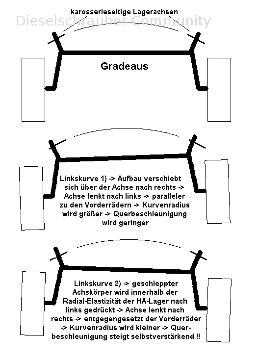

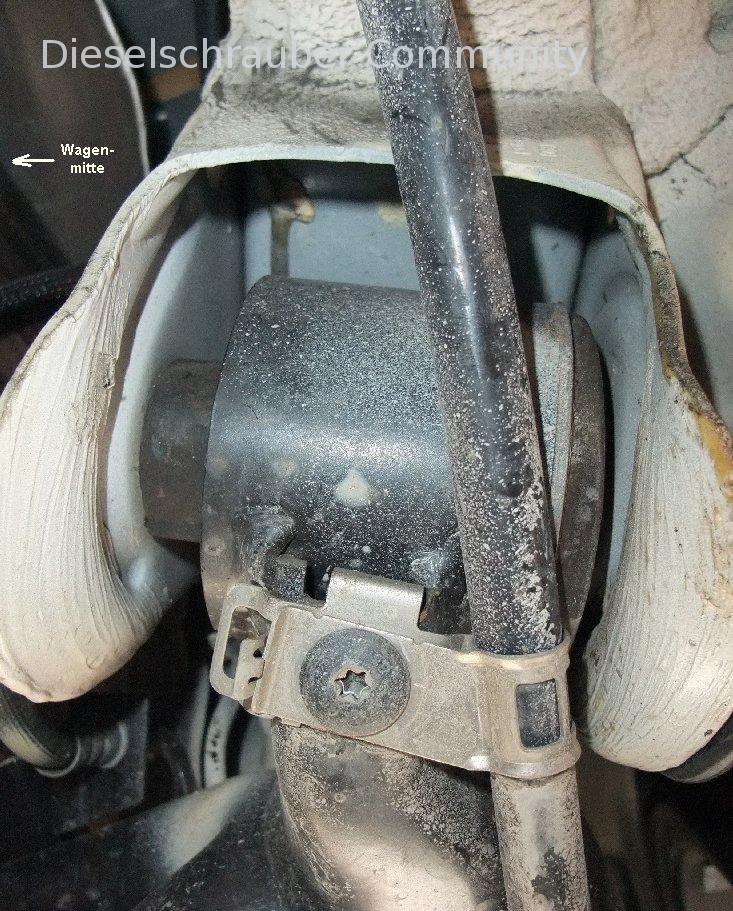

Ich habe nochmal über das Eigenlenkverhalten meiner HA nachgesdacht . . . siehe Anhänge.
1. hat die HA für die "untersteuernde" Seitwärtsbewegung kaum Freiraum, weil die Außenseiten der Lager schon ohne Seitenkraft fast an den Außenführungen anliegen.
2. kann sich die HA in Kurven neben der stabilisierenden Seitwärtsbewegung noch in eine andere Richtung drehen: nämlich wie eine nachlaufende Schwinge jeweils zur Kurvenmitte hin, weil die die Gummilager auch radial elastisch sind. Und diese Spuränderung addiert sich zum Lenkeinschlag der Vorderräder, d.h. das Heck wird agiler bzw. übersteuert, worin grundsätzlich eine Tendenz zum Aufschaukeln liegt.
Da die radiale Verformung der HA-Lager von keinem harten Anschlag begrenzt wird, gehe ich nun davon aus, daß der Bewegungsfreiraum für das übersteuernde = instabile Lenkverhalten größer ist und damit eher dominieren wird als das untersteuernde Lenkverhalten der HA.
Womöglich erzeugen dann die weichen hohen Flanken meiner 50er Reifen genug seitlichen Schwingungs-Spielraum, daß sich die Schlangenlinien aufschaukeln können . . .?
