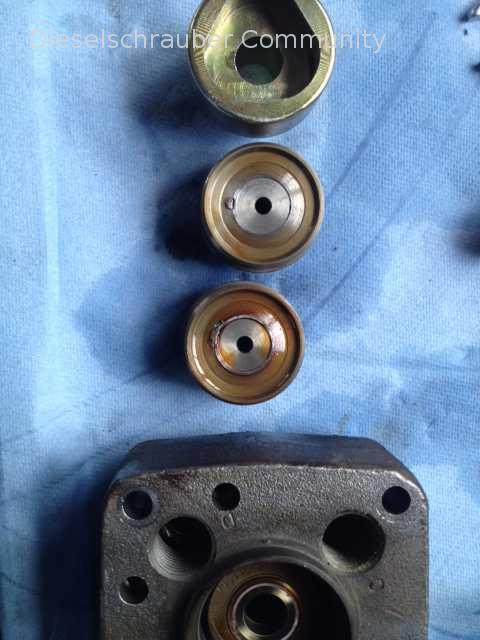

vwSchrauber
Mitglied seit: 18.09.2008
Beiträge: 1262
Beitrag10-08-2015, 17:33    Titel: Warmstart 5Zyl TDi (AEL) problematisch Zitieren
schau mal die Verschlussschraube vom Hochdruckteil an. Je nach Beschädigungszustand hast du nur Warmstartprobleme, oder auch Kaltstartprobleme (Auslenkung Regelschieber).
Hatte schon einige Pumpen mit dem Problem.
Siehe Bild im Anhang!
Boschnr. von Schraube und O - Ring gibts bei Bedarf......kostet um die 15€;

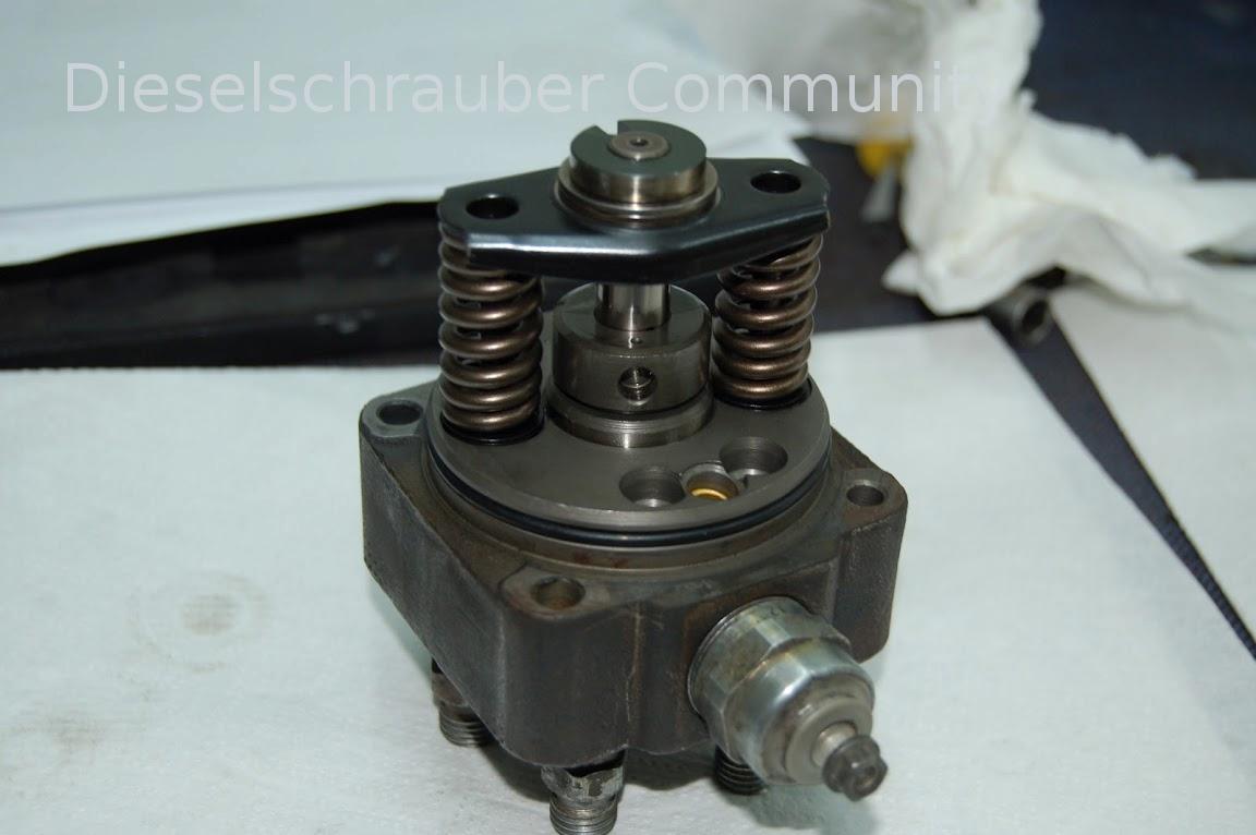

vwSchrauber hat folgendes geschrieben:
Hallo vwSchrauber.
Darf ich dich bitte zu dem Thema nochmal befragen; welche Schraube ist das und wie kann ich da eine Beschädigung erkennen? Ich hab zwar schon Pumpen zerlegt, um diese komplett abzudichten - am Hochdruckteil hab ich aber nichts gemacht bzw. hätte auch nicht gewusst, dass da was defekt sein könnte.
Den Teil hab ich genau so wie am Foto (mit neuem Oring) wieder eingebaut.
Danke

vwSchrauber
Beiträge: 1262
Beitrag01-09-2015, 12:27    Titel: Warmstart 5Zyl TDi (AEL) problematisch Zitieren
das ist die Dreikantverschlussschraube zwischen den Hochdruckauslässen. Wenn da etwas ausgebrochen ist, dann hast du ein Leck zwischen Hochdruck- und Pumpeninnenraumdruck. Fällt von außen nicht auf, da nichts (außen) ausrinnt, aber bei der geringen Startdrehzahl + geringen Warmstartmenge wird u.U. der Düsenöffnungsdruck nicht oder erst nach einigen Pumpvorgängen erreicht.
