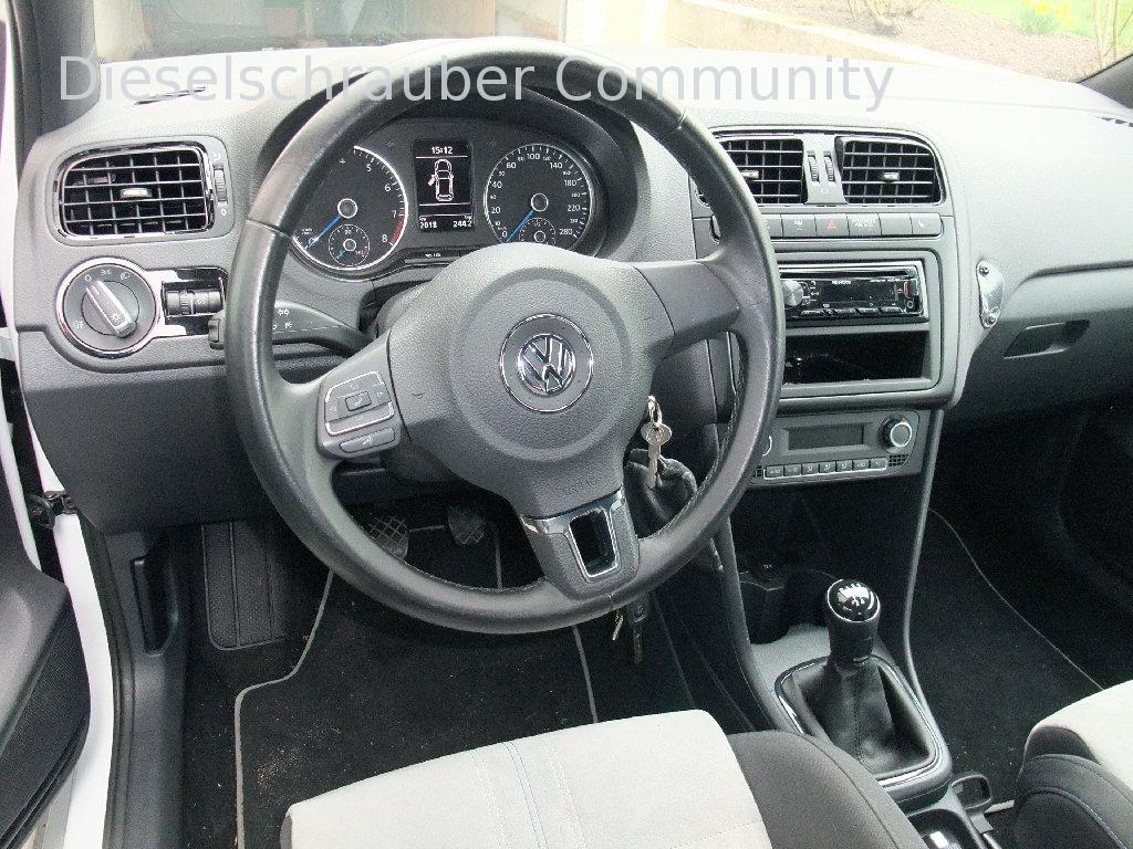

Hast Du bei einem der beiden eine MFA+ verbaut?
Bei dem Polo hat das KI (J285) eine andere TL Nr. als bei unserem. Könnte also MFA+ sein. Wenn ja, läßt sich ggf. die Menüauswahl ergänzen.
Möglicher zweiter Weg - kannst Du bei dem Navi über Anpassung einen Entwicklungstestmodus finden?
Mitglied seit: 13.04.2002
Beitrag05-05-2015, 13:43    Titel: Fragen zu neueren Bordnetz-StG'en Zitieren
MFA+ dürfte hinkommen, siehe Bild. Das ist der Polo, der Rapid hat die gleiche KI-Sorte (mit anderen Details wie kürzere Tachoskala, weiße Zeiger . . .)
Wenn der Weg beim Polo nur über das RNS315 führt - müßte das anschließend drinbleiben? Denn auf Dauer fahre ich lieber mit dem Kleinradio im Bild.
