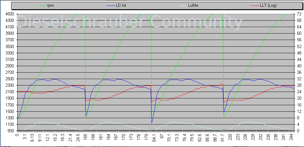

Hier ein Logbild eines intakten 1M ARL mit Seriensoftware: Drehzahl, LD-Ist, LuMa und LLT.
Edit: Die Logs wurden im 4. Gang gefahren.

Danke Ulf für das Logbild.
Es sieht auf den ersten blick vollkommen anders aus als bei mir.
Mich interessiert besonders der Bereich LD soll/ ist, und das Tastverhältnis dazu.
Leider kann ich nicht erkenne wie hoch das TV bei Vollast sein soll.
Ich habe hier einen relativ konstanten Wert von 65%
Bei meinem Bild habe ich brutale Überschwinger teils auch abgehackt und teils starke Unterschwinger.

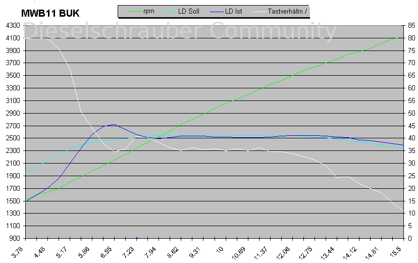

Hier ein MWB11-Logbild meines Ex-BUK (330Nm / 160PS im Ibiza 6L), auch im 4. Gang. Das sollte sich nicht wesentlich vom ARL unterscheiden.
Beachte: Der TV-Verlauf in meinen Logs ist invertiert, d.h. um es mit Deinen Logdaten zu vergleichen, mußt Du "100-mein Logbild" rechnen. Im mittleren Drehzahlbereich dürften ~ 65% daher OK sein.
