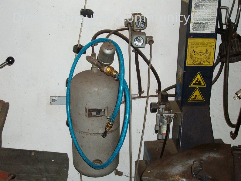

Für die leichteren Fälle habe ich einen Druckluftkessel hinter der Reifenmontagemaschine installiert, wo ich über einen Fussschalter, 2 Magnetventile und ein pneumatisch betätigtes Ventil mal richtig Luft durch das Ventil lassen kann. Der Ventileinsatz kommt dabei raus, das hilft in vielen Fällen.
Allerdings ist das so, dass ich da den Schlauch mit einer Hand auf das Ventil drücken muss. Wenn ich diese Hand noch frei hätte, wäre das günstig.

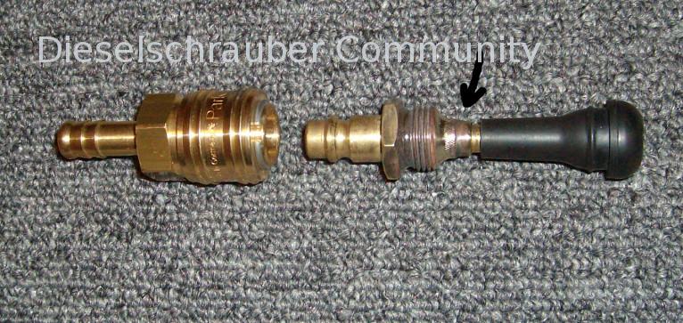

@ D-Bär: Ja, die Idee ist nicht schlecht, ich hatte aber kein Pannen-Set zur Hand. Ein schönes grosses Loch hat aber auch was icon_biggrin.gif , zwecks Strömungswiderstand.
Habe dann heute Abend gelangweilt Bastelstunde gemacht.

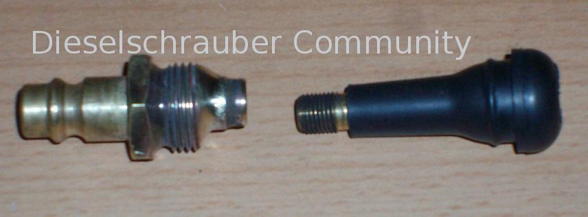

Eine gängige Luftkupplung war noch da, eine alte Ventilkappe hab ich auch noch gefunden, angefeilt, siehe da, die war aus Messing. Das auf der Drehbank noch bissel angehübscht und abgestochen, in die Kappe ein 7 mm Loch gebohrt, und zusammengelötet.
Pfeil = angelötete Ventilkappe.
Sollte funktionieren.
 Selbstgebauter Adapter zur Füllung von Reifen bei Montageproblemen
 Dateigröße:  174,26 KB
 Angeschaut:  1609 mal

Zwei Fragen:
1.) Wie bekommst Du das Ventil in die Felge? ..und..
Oder ist das eine Einweg-Lösung?
Es ging ja um's freihändige Arbeiten, darum der schraubbare Adapter für's Ventil aus meinem Vorschlag.
Viele Grüße aus München!
Beiträge: 18042
Beitrag07-01-2016, 22:33    Titel: Reifen-Ventilanschluss für Druckluft-Stoss Antworten mit Zitat
Ich vermute mal, der Adapter kann vom Ventil abgeschraubt werden... icon_cool.gif

Beitrag07-01-2016, 22:47    Titel: Reifen-Ventilanschluss für Druckluft-Stoss Antworten mit Zitat
Ganz genau.
 Dateigröße:  116,82 KB
 Angeschaut:  669 mal

Ah, ok.

Mal 2 Bilder von meiner Eigenkonstruktion. Es gibt also einen Fußschalter, der die 2 Magnetventile betätigt, und die öffnen das große pneumatische Luftventil. Ich arbeite so mit 6-8 bar.
Habe dadurch, und den angefertigten Adapter nun beide Hände frei, um den Reifen auszurichten.
Ich denke mal, das bringt mich schon etwas weiter, aber in aussichtslosen Fällen, wenn 5 cm zur Felge fehlen, wird es natürlich auch nichts.

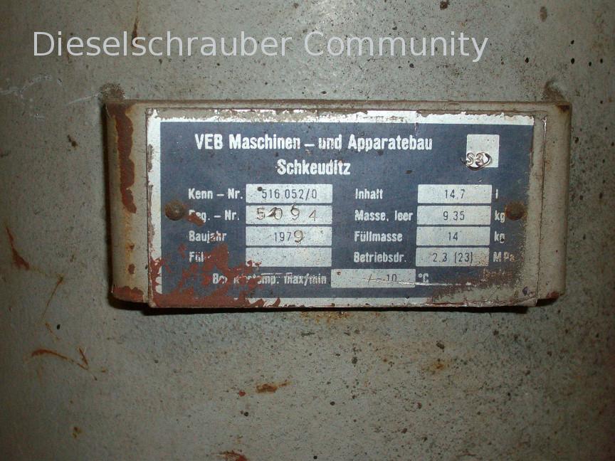

Der Kessel ist vielleicht geeignet, aber nun auch bald 40 Jahre alt, und ich hab noch nie reingeschaut, oder den mal abgedrückt,(gerade auf die to-do-Liste gesetzt) denke bald, ehe ich daran rumschweiße und vielleicht dadurch den Heldentod in der Werkstatt erleide, lasse ich es lieber.

 Typenschild vom Luftkessel
 Dateigröße:  232,29 KB
 Angeschaut:  724 mal
