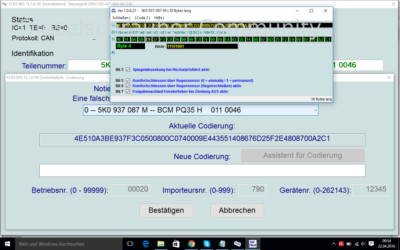

Folgende Codierung habe ich erfolgreich angewendet:
STG 09 (Bordnetz) auswählen
STG Lange Codierung -> Funktion 07
Byte 4
Bit 5 aktivieren
Bit 6 aktivieren
RLS - Regen- und Lichtsensor auswählen
Byte 0
Bit 2 aktivieren
Aber der Sensor reagiert scheinbar nicht auf Wasser bei geschlossenem Fahrzeug. In mehreren Foren gibt es Aussagen, dass das Regenschließen der Fenster und des Panaoramadaches beim Sharan (EZ 2011) nicht möglich ist.
Wer kann hier Aufklärung leisten?

Byte 4
Bit 5 aktivieren
Bit 6 aktivieren
Erwartest Du im Ernst, daß jemand nun erstmal was in DEINEM Steuergerät byte 4, Bit 5 und 6 ist?
Warum machst Du nicht einfach einen Screenshot vom Codierungsdialog?
Grüße, Rainer
vag-driver
Mitglied seit: 03.01.2015
Beiträge: 938
Beitrag22-04-2016, 9:57    Titel: Regenschließen beim Sharan 7N Zitieren
Anbei der Dialog.
 Codierung Regenschließen Sharan 7N
 Dateigröße:  81.97 KB
 Angeschaut:  1341 mal
 Dateigröße:  71.14 KB
 Angeschaut:  3136 mal
Beiträge: 18086
Beitrag22-04-2016, 10:27    Titel: Regenschließen beim Sharan 7N Zitieren
Tja...
vag-driver
Beiträge: 938
Beitrag22-04-2016, 10:31    Titel: Regenschließen beim Sharan 7N Zitieren
