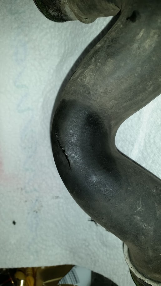

ich hab eine Frage zu Passat 3BG Bj2005 AVF 411Tkm
Seit Erneuerung der Tandempumpe ( wg Undichtigkeit der Unterdruckpumpe )
vermehrte Rußentwicklung beim Beschleunigen.
Der Fehlerspeicher hat keine Einträge und Leistung ist für mich ok.
Gibt es da einen möglichen Zusammenhang zum Tausch der Tandempumpe ?
zuviel Ruß würde für mein Verständnis zu wenig Luft bedeuten.
Luftmassenmesser zwischen 250 im LL und max 1230
Ladedruck bis 2100mBar
Erste Kontrolle der Ansaugstrecke ohne Befund.
Wie kann ich das Problem eingrenzen / lösen ?

Also 1230mg/Hub @ 2100mbar passen nicht zueinander, da hast du eine Undichtigkeit in der Ladeluftstrecke. icon_wink.gif

bei dem Auto müsste ein Ladeluftrohr vorne quer unter dem Kühler auf die andere Seite gehen, die Bögen an dem Querrohr bitte auf Lecks prüfen.
Welcher Luftmasse würde hier passen?
Mitglied seit: 22.02.2009
Beiträge: 3865
Beitrag08-08-2016, 22:00    Titel: AVF Rußentwicklung Zitieren
Hängt natürlich stark von der Drehzahl ab, aber keinesfalls nennenswert mehr als 1050mg/Hub.

Nein, denn dann wäre der Ladedruck höher. Du kannst nicht mehr Luft in den gleichen Motor pressen, ohne einen höheren Ladedruck zu bekommen.
Das Verhältnis Luftmasse/Ladedruck ist ziemlich konstant abhängig vom Hubvolumen des Motors, kleine Abweichungen bei besserer/schlechterer Ladeluftkühlung.

Richtig, 1230mg/Hub @ 2100mbar passt bei OEM HW einfach nicht zu dem Motor, Chiptuning hin oder her. icon_wink.gif
Der Lader drückt halt real deutlich mehr, nur kommt am Sensor eben nicht mehr an.

ja, Michaels und Rainers Vermutung war richtig, 2cm Riss im Druckschlauch hinter dem Turbolader
Der Motor hat keinerlei Tuning.

Hatte auch nen AVF. Hab den Schlauch 3 mal getauscht. Immer wurde der hin, keine Ahnung wieso.
