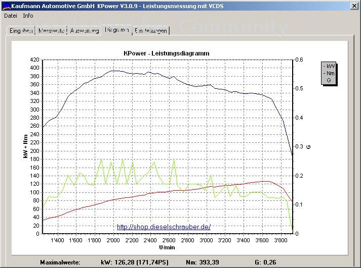

wenn der Motor einen geschlossenen DPF hat, wird er nie qualmen... Deine Daten zum Fahrzeug sind ausserst dürftig, da kann man nicht viel sagen.
Sofern das Baujahr mindestens 2008 ist empfehle ich:
http://shop.dieselschrauber.de/obd2-diagnosesoftware-kobd2check-mit-rks-can-p-321.php
KPower ist dabei, aber nicht in der Produktbeschreibung gelistet, erst die kommende Version wird direkt mit den entsprechenden KOBD2Check-Logs verwendbar sein, mit etwas Handarbeit geht es aber auch so.
