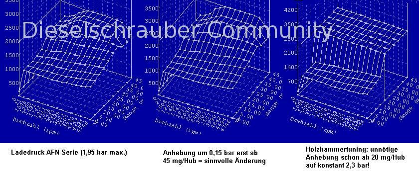

3. Erhöht man den Ladedruck, so sinkt wieder der Russanteil bzw. man schafft Spielraum für zusätzliche Erhöhungen der Einspritzmengen, aber die Spitzendrücke im Motor steigen ebenfalls an (Gefahr für die ZKD, siehe Nr. 3).
Leider kommt hinzu, daß die heutigen TDI-Lader sehr speziell auf die jeweilige Leistungsstufe zugeschnitten sind: um das Turboloch möglichst klein zu halten, wird der Lader so ausgelegt, daß er für den Pmax-Bereich des (ungetunten!) Motors schon fast zu klein ist. Daher sind bei hohen Drehzahlen kaum brauchbare Reserven für Ladedruckerhöhungen und den daraus folgenden höheren Luftdurchsatz vorhanden.

Die meisten Chiptuner erhöhen den Ladedruck deutlich, um auch die letzten möglichen PS zu mobilisieren und nebenbei auch die Überlegenheit gegenüber dem Tuningboxenprinzip zu demonstrieren.
Erhöhe Ladedrücke bedingen besonders im Pmax-Bereich einen übermäßigen Leistungsbedarf des Laders, um zusätzliche Luft durch die Engstellen des Verdichters zu quetschen.
Mehr Antriebsleistung für den Lader lässt sich wiederum nur über einen höheren Abgasgegendruck gewinnen (Wastegate / VTG werden weiter geschlossen, bzw. bei erhöhter Einspritzmenge nicht entsprechend geöffnet), d.h. auspuffseitig wirkt eine Ladedruckerhöhung wie ein teilweise Verstopfung - was der angestrebten Mehrleistung des Motors nicht gerade förderlich ist.
Fazit: Bei einer Ladedruckerhöhung im Pmax-Bereich heutiger TDIs kämpft der Serienlader teilweise nur gegen den selbstgemachten höheren Abgasgegendruck an -> der Materialstreß (Abgas- und Ladelufttemperaturen, Laderdrehzahlen) wird kräftig erhöht, während der eigentlich bezweckte Luftmassengewinn relativ mickrig ausfällt.

Leider glauben viele Tuner, wenn sie solch ein Standard-TDI-Tuningfile (mit meist nur 3 bis 4 gegenüber der Serie geänderten Kennfeldern) gesehen haben, daß sich dieses Prinzip problemlos auf alle Leistungsstufen übertragen läßt. So drehen sie an den erkannten Softwareschrauben einfach weiter, um in ihrer Vorstellung die Leistung entsprechend weiter zu erhöhen.
Aus diesem Irrglauben entstehen weit verbreitete Konzeptfehler in 08/15-Tuningfiles wie z.B.
- Drehmoment- und Leistungsmangel gegenüber den Werbeversprechungen
- starkes Rußen bei Vollgas
- falsche Daten in der Verbrauchsanzeige, meist gaukeln zu niedrige Anzeigewerte einen Spareffekt durch das Tuning vor, der sich beim Berechnen des realen Nachtankverbrauchs als Lüge herausstellt
- dem Dieseltemperaturfake-Schrottboxen-Effekt (siehe oben: der kalte Motor bringt mehr Leistung als der warme)
- Ladedruck-Diagnosedaten unterhalb der programmierte Maximaldrücke
- starke Ladedruck-Überschwinger beim Übergang auf Vollgas und sonstige Ladedruck-Regelfehler

 Beispiel: Eines von vielen TDI-Kennfeldern, zur Veranschaulichung des Textes.
Die geänderten Versionen stammen NICHT aus echten Tuning-Datensätzen, sondern wurden willkürlich erstellt, um den prinzipiellen Unterschied zwischen durchdachtem und Holzhammer-Tuning zu verdeutlichen.
