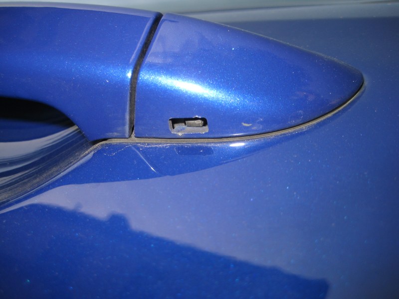

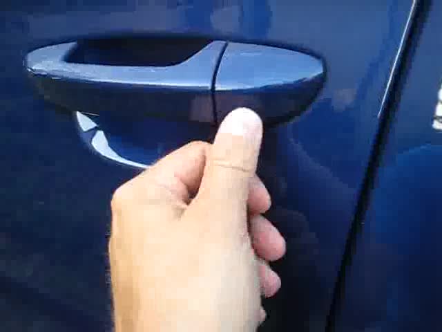

wenn die FFB eines Passat oder Superb nicht mehr will, kann man das Fahrzeug dennoch öffnen. Das Schloss ist auf der Fahrerseite unter der Abdeckkappe hinter dem Griff versteckt.
Dazu muss erst die Abdeckkappe entfernt werden.
Dies geht wie folgt:
- den NotSchlüssel entnehmen (3C) bzw. Aufklappen (3T)
- Schlüssel in die Öffnung unten in der Kappe einführen
- NICHT hebeln oder drehen !
- einfach nach oben drücken
- Der Haltehaken gibt die Kappe frei und man hat sie gleichzeitig auf dem Schlüssel stecken
Danach kann die Fahrertür mit dem (Not-) Schlüssel aufgeschlossen werden.
Eine eventuelle DWA wird auslösen, was aber durch das Einstecken des Schlüssels ins Zündschloss beendet wird.
