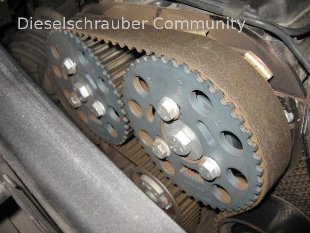

die Nockenwellenräder sind verdrehbar an der Nockenwelle befestigt und mit 3 Verstellschrauben fixiert.
Ja.
 Verstellschrauben an den Rädern der Nockenwellen.
