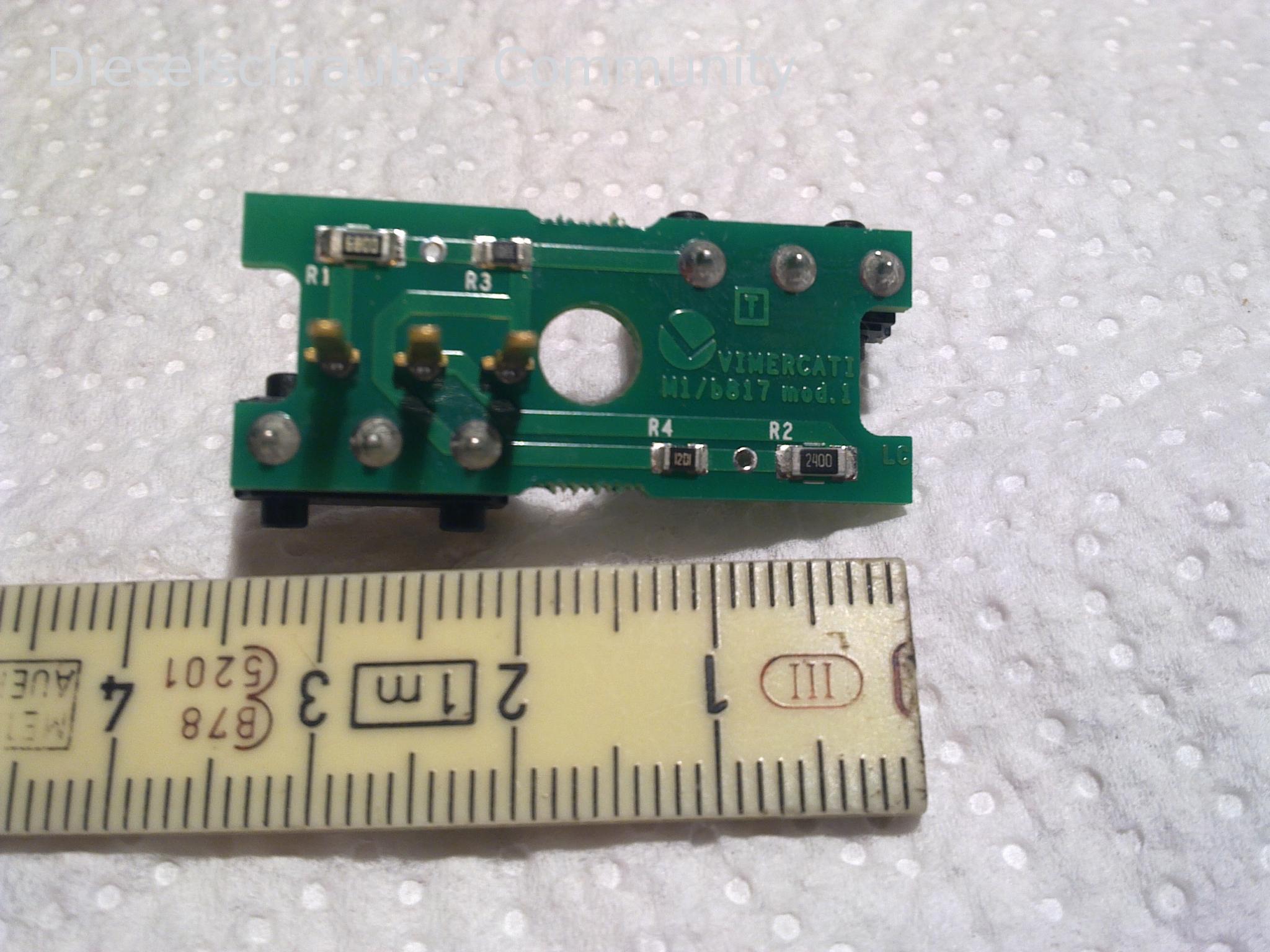

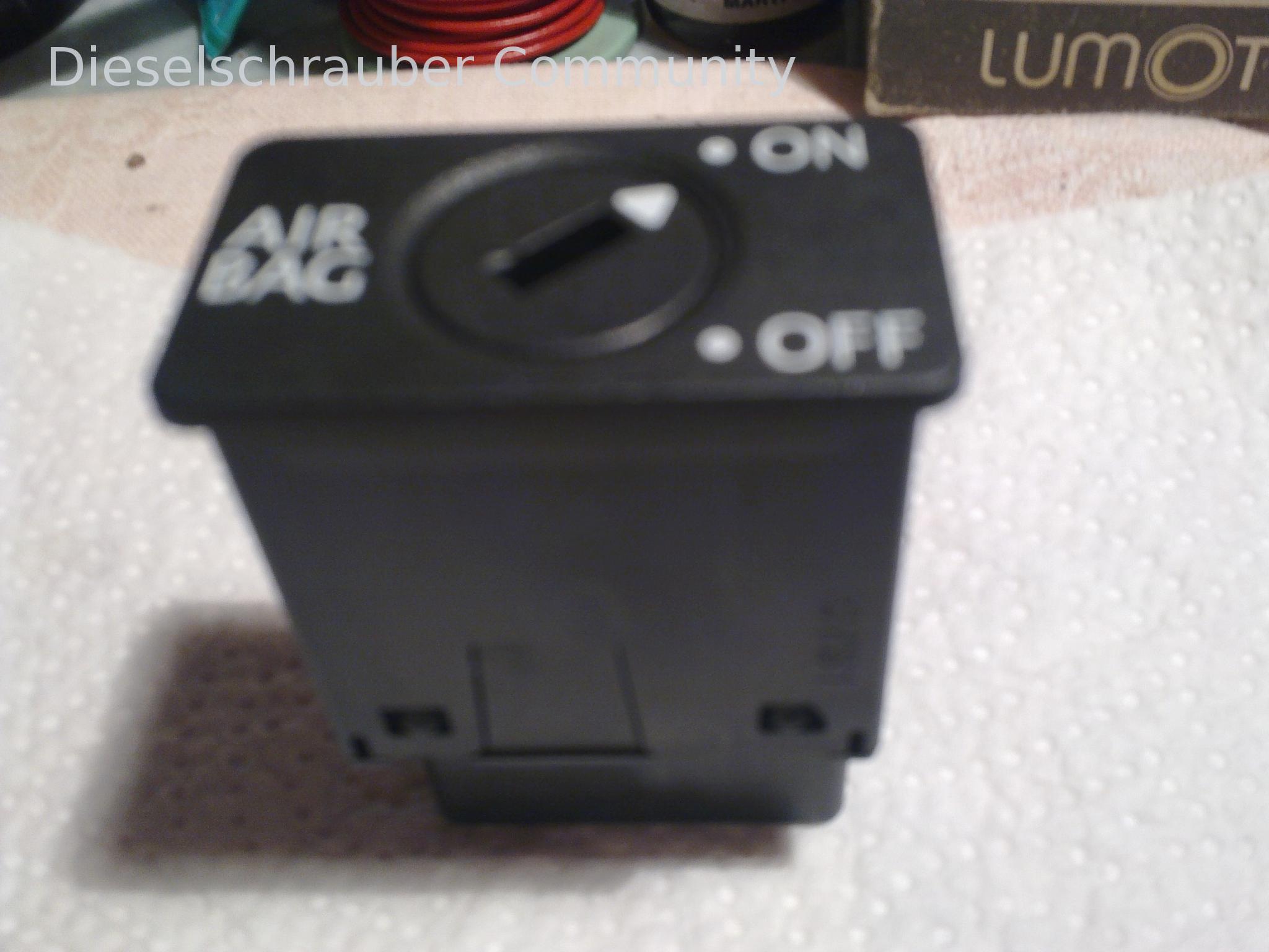

Beitrag05-04-2016, 13:51    Titel: Airbag Polo 6R Zitieren
Auf Wunsch noch Bilder vom Innenleben des Schalters.

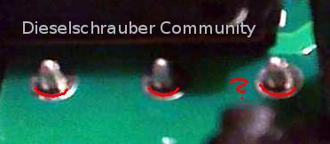

Beitrag20-04-2016, 21:34    Titel: Airbag Polo 6R Zitieren

Beitrag21-04-2016, 9:40    Titel: Airbag Polo 6R Zitieren
Im Bereich 2,7 cm ist besonderes bei der mittigen der 3 Lötstellen die kalte Lötstelle zu sehen.

Beitrag23-04-2016, 17:44    Titel: Airbag Polo 6R Zitieren
Ich kann da am Teil selbst nichts sehen. Die Zinnflächen sind etwas angegraut, das sollte aber altersbedingt sein.
Beiträge: 18113
Beitrag23-04-2016, 18:20    Titel: Airbag Polo 6R Zitieren
Ich finde auch, daß die Verlötungen der drei Kontaktstifte seltsam aussehen. Mach' doch mal ein Bild mit Blitz.

Beiträge: 4627
Beitrag24-04-2016, 18:01    Titel: Airbag Polo 6R Zitieren
Ihr seht auf einem mit Mobiltelefon unscharf aufgenommenen Bild mehr als ich am Original mit Steinlupe.

Beitrag24-04-2016, 18:20    Titel: Airbag Polo 6R Zitieren
Servus beinander!
@HerBärt: Wie bereits obig ausgeführt, würde ich ebenfalls vom Rumfummeln im absolut sicherheitsrelevanten Bereichen, wie Airbag-System & Co., dringendST abraten.
Der Tausch des Schalters war und ist aus meiner Sicht das einzig Vernünftige!
...trotzdem sehen die Lötstellen echt richtig kalt aus und weiter nach schlechtem/oxidiertem Lötzinn der Fertigung (Geiz und so icon_rolleyes.gif ).
Falls Du Dir (für uns) die Mühe machen möchtest und das Fahrzeug hauptsächlich im Solobetrieb unterwegs ist, wäre mal nachlöten und testweiser Wiederverbau interessant icon_wink.gif
