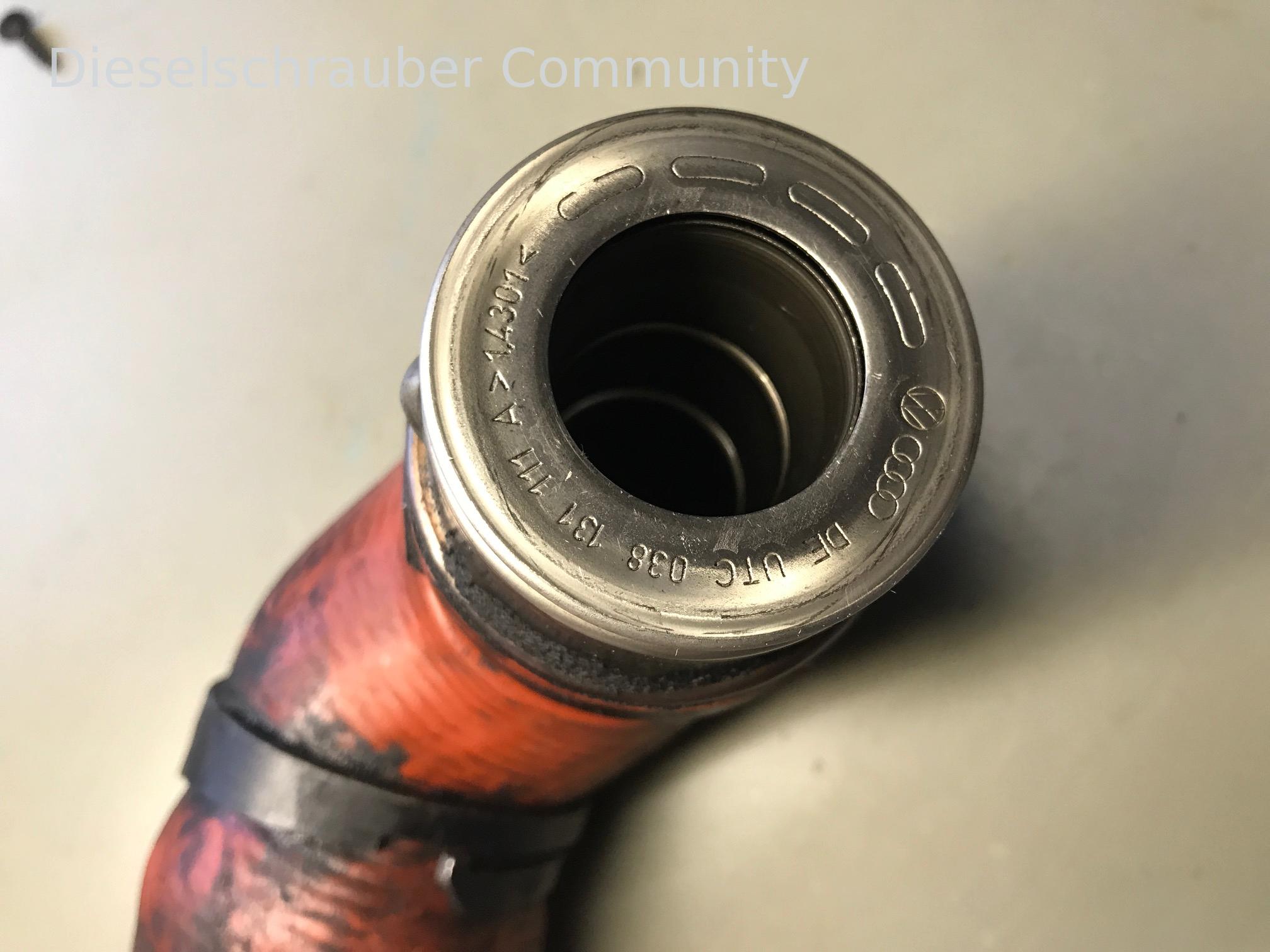

ich habe heute mit einem Freund meinen Ladeluftschlauch gewechselt.
Dabei fiel uns auf, dass der Originalschlauch einen viel dünneren Durchmesser hat als der Ersatztyp aus dem freien Handel.
Sieht aus als wäre der alte Schlauch irgendwie gedrosselt.
Hat jemand eine Antwort auf diesen Unterschied?
 Das Anschlussstück des neuen Schlauches

 Der originale Schlauch mit "Drossel"
 Dateigröße:  419,47 KB

der alte Schlauch hat am Eingang einen Geräuschdämpfer (Blechformteil). Der Unterschied sollte unkritisch sein.

vielen Dank für deine Antwort.Da bin ich froh das es so bleiben kann, die Stelle ist gelinde gesagt bescheiden zu tauschen.
