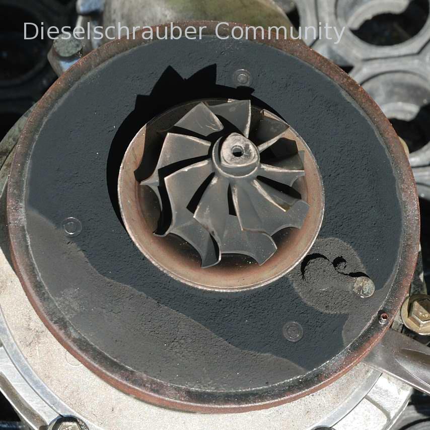

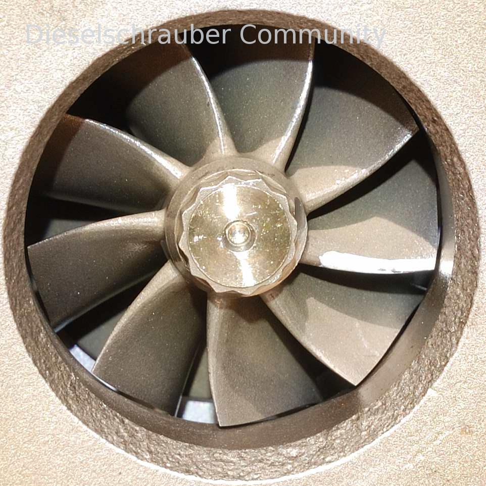

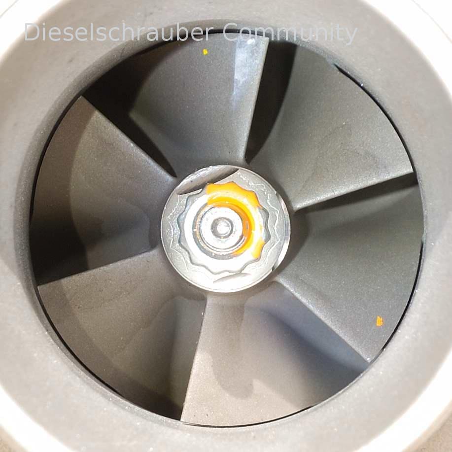

Vielen Dank für deine Antwort!
Der Turbo sollte eben KEIN China Lader sein - ist von **************, welche extra damit werben, eben AUSSCHLIEßLICH Originalteile zu verwenden. Außerdem bestand dieses Problem eben auch schon vor dem Tausch, aufgrund des Geräusches wurde ja überhaupt erst getauscht, vergebens. Durch das Tuning ist es auch NICHT lauter geworden, beim einen Passat besteht es seit mehreren Jahren, auch schon vor dem Tuning und ist direkt danach in keinster Weise präsenter geworden. Lediglich schleichend über einen langen Zeitraum.
Vielleicht helfen die Fotos bei Identifizieren des Laders. Zumindest die Rumpfgruppe ist Garrett, das Turbinen- und Verdichterrad haben auch nur winziges Spiel, welches laut der Website nötig ist.
Wie kommst du auf seltsames Tuning, welche Werte deuten darauf hin?
Ich kann den LMM aus dem anderen Passat mal quertauschen, dieser wurde schon mal gewechselt, ebenfalls unnötiger Weise. Verdacht war damals auch zu wenig Luftmasse (sollte wohl höher als 1000mg sein, VOR dem Tuning) nachher wars aber genau gleich... Sollten eigentlich alle 3 i.O sein, SOLLTEN. icon_lol.gif
Auf Lecks wurde bereits 3x geprüft. Durch ein solches sollte man auch ein 'Normales' Zischen mehr oder weniger über das gesamte Drehzahlband haben, oder kann es wirklich sein, dass es nur in einem recht kleinen Bereich auftritt und zusätzlich auch nicht durchgehend sondern unterbrochen ist? Klingen tut es so wie auf dem Soundfile zu hören.
[Dateien sind im Posting mit hochzuladen!]
Kann man das auch selbst testen, indem man zb eine Bestimmt Öffnung verschließt und guckt, ob wo 'Fremdluft' gezogen wird?
Vielen Dank und mfG!
Wie sagt man so schön? Jeden Tag steht ein Dummer auf. Dass überall woanders der Preis für einen neuen Turbolader um ~50% höher liegt gibt Dir selbstverständlich nicht zu denken.
Deshalb baust Du, auch einen überholten (aufgefrischten) Alt-Lader ein.
Weil Du nämlich wegen lächerlichen 200 EUR das Risiko eingehst, nen defekten/verstellten Lader in die Karre zu prügeln, der ein paar Ersatzteile und 'ne Reinigung bekommen hat. Man hat ja sonst nix zu tun.
Zu meinen Chiptuningzeiten habe ich es mir 2,3,4,5mal angetan Termine mit Sparkandidaten und ihrem überholten Scheiss zu machen.
Nachdem ausnahmslos die Testfahrten negativ für ein Tuning ausfielen, habe ich mich gefragt, was ich da eigentlich treibe die zusammengefrickelten Schrottkisten von Leuten gratis zu testen, einen Termin mit wertvoller Arbeitszeit zu versenken um dann 0 EUR verdient zu haben.
Danach habe ich alle Leute mit so einem Gelumpe einfach weggeschickt und hatte seitdem keine Probleme mehr und vor allem auch wieder Termine, die Geld in die Kasse spülten. icon_idea.gif
Jedenfalls geht Deine Ladedruckregelung nicht, hättest nen neuen Lader eingebaut, wüsstest Du dass es da nicht dran liegt. So musst halt schauen, was los ist. icon_idea.gif

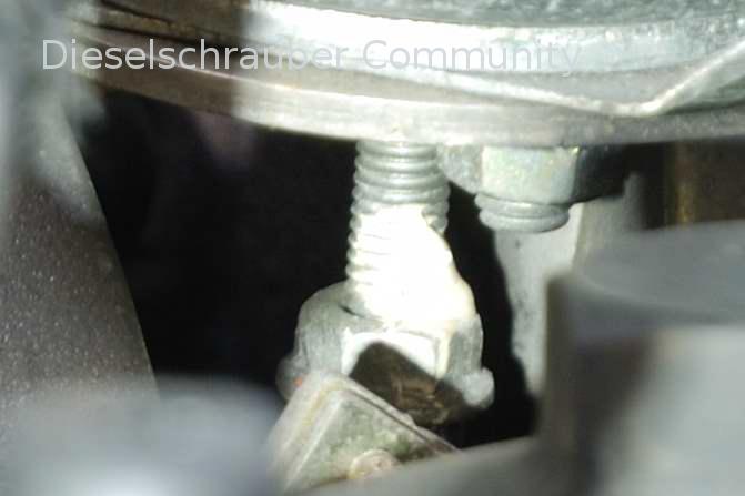

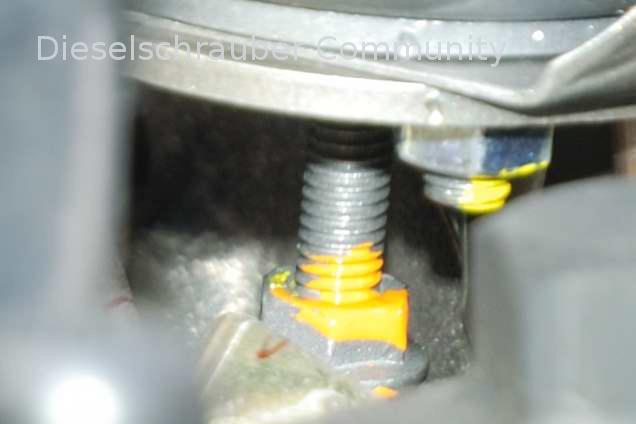

Also die VTG Stange bewegt sich schnell, allerdings recht wenig wie mir scheint. Sollte doch ca. 1 cm sein, meiner Meinung nach sind es max 5mm. Allerdings im kalten Zustand, was aber egal sein müsste? Würde dies nun auf eine falsche Einstellung hindeuten?
Beim alten Turbolader hat sich das Gestänge ebenfalls schön bewegt (damals geprüft durch abziehen des Unterdruckschlauchs), und eben diesen 1 cm.
Ich habe 2 Bilder angefügt, schließlich kann ich es auch falsch interpretieren.
Argumentieren würde ich mit dem zu hohen Ladedruck, welcher beim alten so nicht existiert hat, und das lautere Geräusch, welches vorher auch nicht ganz so extrem vorhanden war.
Und nun eventuell auch noch aufgrund des Gestänges.

Beitrag07-04-2017, 13:38    Titel: Passat 2,5 TDI BDH Leistungsverlust und Geräusch Zitieren
Der Unterdruckschlauch an der Dose sieht zwar mardersicher aber nicht vertrauenserweckend aus.
Du kannst Dir Unterdruck per Schlauch direkt an der Unterdruckpumpe holen und auf die Dose geben, verstellweg muss dann ca. 1cm sein.
Schau' mal, ob bei Motor-Aus sich die Verstellstange noch weiter aus als beim Stellgliedtest bewegt, nicht daß die Schläuche falsch zusammengesteckt sind, das entsprechende Magnetventil defekt ist oder die Belüftung vom Unterdrucksystem verschlossen.

Habe nun neue 'Erkenntnisse' gewinnen können.
Die Stange lässt sich auch per Hand bei abgestelltem Motor nicht weiter bewegen, man steht einfach an. Es sind allerhöchstens 7mm, habe an einer fixen stelle mit permanent Marker markiert und gemessen. Mit viel Liebe max 7mm, eher 6mm.
Im Vergleich mit dem zweiten Passat sieht man ganz deutlich, dass die Stange beim neuen Turbo viel weniger weit aus?-fährt. Müsste er dann aber nicht vor allem untenrum zu wenig Ladedruck bringen, anstatt zu viel?
Wie gesagt, hat der andere Passat dasselbe Geräusch-Problem und Leistungs-Problem, wenn auch nicht in diesem Ausmaß, OBWOHL sich die VTG Verstellung hier normal zu verhalten scheint!? Allerdings hat dieser nicht den zu hohen LD von 2570mBar, werde dann noch gerne ein Logfile von dem Zweiten reinstellen.
Da sich die Stange auch per Hand nicht weiter bewegen lässt, ist der Test mit dem Unterdruck direkt aus der Pumpe hinfällig? Falls nicht, wie stell ich das an? Ich weiß leider nicht, wo die sitzt, habe es auch mit Google und der Forensuche nicht rausfinden können. Ist es jenes Teil hinter/neben dem Ausgleichsbehälter des Kühlerwassers?
Stange lang bzw. aus Unterdruckdose ausgefahren: wenig Ladedruck
Stange kurz bzw. in Unterdruckdose gezogen: viel Ladedruck
Wenn die Lader identisch sind, muss es natürlich auch der Verstellweg bzw. die Grundposition des Verstellhebels sein... nicht wie die Betätigungsstange aussieht oder zusammengeschraubt ist ist relevant, sondern in welcher Stellung der VTG-Verstellhebel unten jeweils steht.
Zurückverfolgen, wohin der Unterdrucklauch an der Underdruckdose vom Lader geht und Fachartikel für die VTG-Verschlauchung anschauen.

Genau, und das ist ja der Fall?! Die Stange ragt weit aus der Dose raus, und bewegt sich auch zu wenig?!
Zumindest weiter als beim zweiten Passat mit originalem Turbolader.
Der Verstellhebel steht beim neuen ein wenig weiter unten in der 'Grundposition', dennoch fährt er viel weniger in die Dose rein. Bedeutet die 'niedrigere' Postition, dass die VTG im inneren anders/falsch reagiert?
Nur fürs Verständnis (nicht, weil ich die Arbeit nicht erledigen möchte) aber wenn sich das Gestänge auch per Hand nicht mehr bewegen lässt, kann man dann einen Fehler am Unterdrucksystem nicht ausschließen?
Wenn die beiden Lader identisch sind (Typenschild), ja. Wenn ich mich recht erinnere gab es mal je nach Laderrevision unterschiedliche VTG-Steuerkränze, weiß aber nicht mehr ob das bei dem Motor war. icon_smile.gif

Schönen Sonntag,
der Großteil des Typenschilds ist identisch, da ich mir aber nicht sicher bin, ob das einen identischen Lader bescheinigt, habe ich die Schilder hochgeladen.
Das Unterdrucksystem sollte dicht sein, es hat beim Abziehen des Schlauches am N75 leicht gezischt?! als ich diesen zur Unterdruckpumpe verfolgte. Ich habe dann direkt am T-Stück, wo einmal fürs N75 und einmal für die AGR abgezweigt wird, eine Verbindung zur Unterdruckdose hergestellt, also das N75 außen vor gelassen, keinerlei Veränderung.
Ebenfalls habe ich mir den alten Turbo zerlegen lassen, vielleicht kann man anhand des Aussehens auf einen Fehler schließen? Die VTG lässt sich leicht bewegen, hatte es auch schon mal im eingebauten Zustand getestet, auch damals kein Haken o.Ä. Habe gelesen, dass man bei übermäßigem Ruß an der Abgasseite auf einen defekt im Abgassystem schließen kann, überladener DPF o.Ä stimmt das? Der Passi hat noch keinen, aber es kann ja auch was anderes dahinter 'stecken' Meiner Meinung nach ist das schon recht rußig?!
Danke und viele Grüße
Edit:
Vielleicht wäre es sinnvoll, wenn wie diesen Passat und damit auch den neuen, womöglich fehlerhaften Turbo mal 'beiseite' legen und ich dir/euch den zweiten Passat mit demselben Problem vorstelle, denn hier dürfte es etwas einfacher sein?!
Dieser hat den ersten Turbo, und wie ich anhand des zweiten festgestellt habe, ist dieser zu 99,9% voll funktionsfähig, das VTG Gestänge macht genau das, was es soll, das Verdichterrad hat kein radiales oder axiales Spiel, Überschwinger des LDs (wie beim neuen) gibt es auch nicht. Zusätzlich wurde bereits der LMM gewechselt, weil früher mal jemand meinte, er müsste im serienmäßig ~1200mg/H bringen (ich lade dann ein Lofile hoch - jetzt allerdings wie erwähnt seit geraumer Zeit gechipt) - hat natürlich rein gar nichts gebracht. Nun haben wir 3 LMM, alle müssten funktionieren und einer liegt eben rum. Ebenfalls wurde das N75 erneuert, das alte war tatsächlich defekt (vor 4-5J ahren).
Wenn nun auch hier im Log nichts auffälliges zu finden ist, kann man davon ausgehen, dass abgasseitig etwas nicht in Ordnung ist? Oder gibt es noch andere Möglichkeiten? Wie bereits erwähnt, war das Geräusch bereits VOR dem Tuning hörbar, allerdings in fast unhörbarem Ausmaß, sonst hätten wir es nicht machen lassen. Über die Jahre ist es nun eben laut(er) geworden, kontinuierlich und nicht schlagartig.
Nochmals vielen Dank
