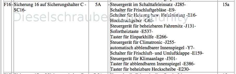

UPDATE:
Die 5a Sicherung in der E-Box Low unterhalb vom Lenkrad.
Im beigefügten Bild sieht man für was die alles zuständig ist.
Bin bereits gefahren und mehrmals Motor aus und an gemacht. alles soweit ok.
 2.0TDi lässt sich nicht starten
 Dateigröße:  129,99 KB
 Angeschaut:  652 mal
