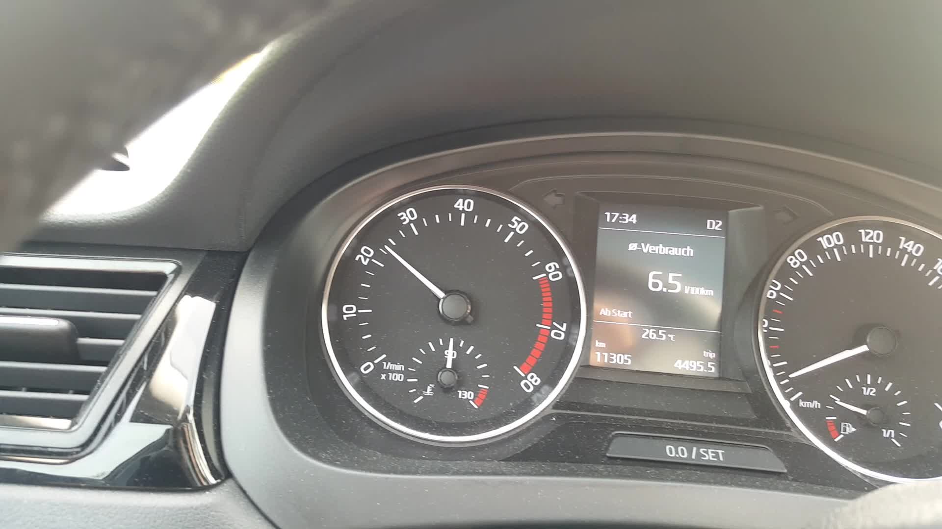

Ich habe einen Skoda Rapid mit dem 7-Gang DSG.
Sollte nicht bei den Schaltvorgängen die Drehzahl sprungartig auf die neue Drehzahl gehen wenn das Getriebe schaltet?
Ich kenne das nur so von unseren DSGs von der Firma. Und bei meinem geht sie sehr selten so sprunghaft runter, eher bei 90% aller Schaltvorgängen geht sie langsam runter (ca. eine Sekunde braucht der Zeiger).
Ich stelle noch ein Video um es besser verständlich zu machen.
Danke und Gruß

Beitrag17-07-2017, 21:08    Titel: DSG DQ 200 Fahrverhalten Zitieren
sieht für mich normal aus, eventuell differieren bei gleichem DSG je nach Fahrzeug die Schaltzeiten. Ein Skoda Rapid ist halt kein Ferrari, welcher die Gänge reinknallt um Zehntelsekunden beim Schaltvorgang zu sparen...
Besser zum Vergleichen wäre ein Log von Geschwindigkeit und Motordrehzahl (Turbo-Button klicken falls verfügbar), bei Deinem und einem baugleichem Fahrzeug.

Beitrag18-07-2017, 18:12    Titel: DSG DQ 200 Fahrverhalten Zitieren
Ein Log ist zur Zeit schwer zu machen da ich mein vcds nicht zur Hand hab.
Das komische ist nur, dass das DSG manchmal richtig flink ist und dann wieder sehr langsam. Beim manuellen Schalten genau das selbe, manchmal so und so. Ich hab das Gefühl, dass die Kupplung da zu lange schleift.
Jetzt hab ich 11700km drauf und bereits die 2. Kupplung. Und jetzt fängt das selbe Problem an wie vor dem Austausch.

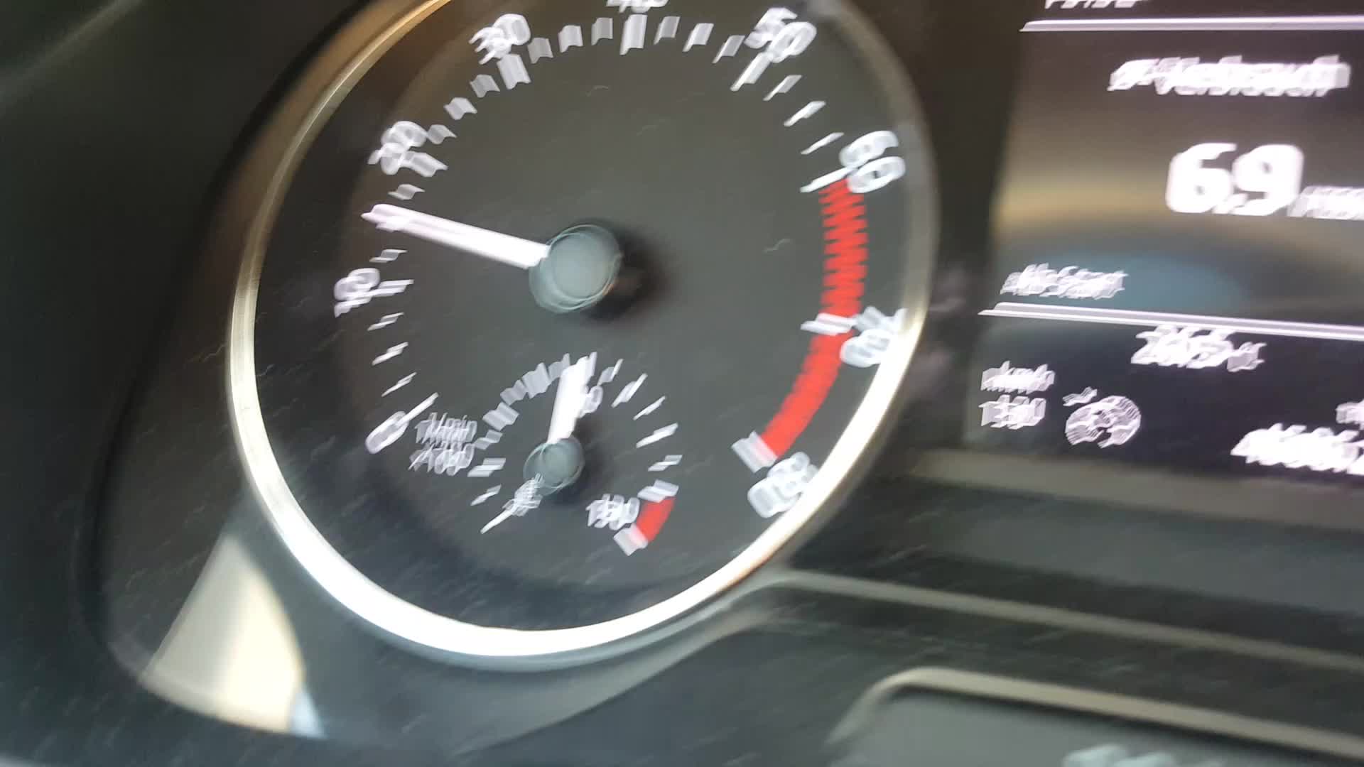

Ich war schon im Erw. Messwerteblock was den Druck angeht. Im Stand war auf ersten Teilgetriebe 16bar Soll- und Istwert. Auf dem Zweiten 14bar, ebenfalls Soll- und Istwert waren identisch.
Beim Schalten ist mir jedoch aufgefallen, dass der Istwert auf ca. 3 bar abfällt und ungefähr 2-3 Sekunden braucht um auf den Sollwert zu steigen.
Das war bei beiden Drücken zu beobachten.
Wir haben heute nochmal ein Video gemacht, wie das DSG mittlerweile im Tiptronicmodus, bei gleichbleibender Gaspedalstellung schaltet.
Die letzten beiden Schaltvorgänge sind in meinen Augen normal.

Ich habe mir jetzt viele Sekunden angesehen aber nicht alles. In Deinem Fall EIN Schaltvorgang, welcher Dir zu lange dauert. Eine grobe Abweichung der Istwerte vom Soll konnte ich nicht erkennen. In Deinem Video geht es am Schluß ja auch "normal schnell". Ich hoffe Du hast nicht so etwas geloggt. icon_question.gif
